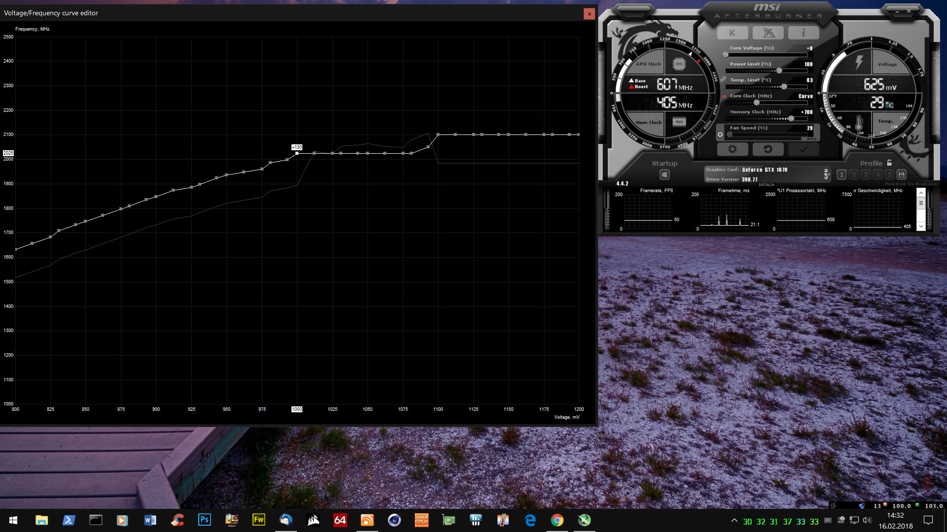

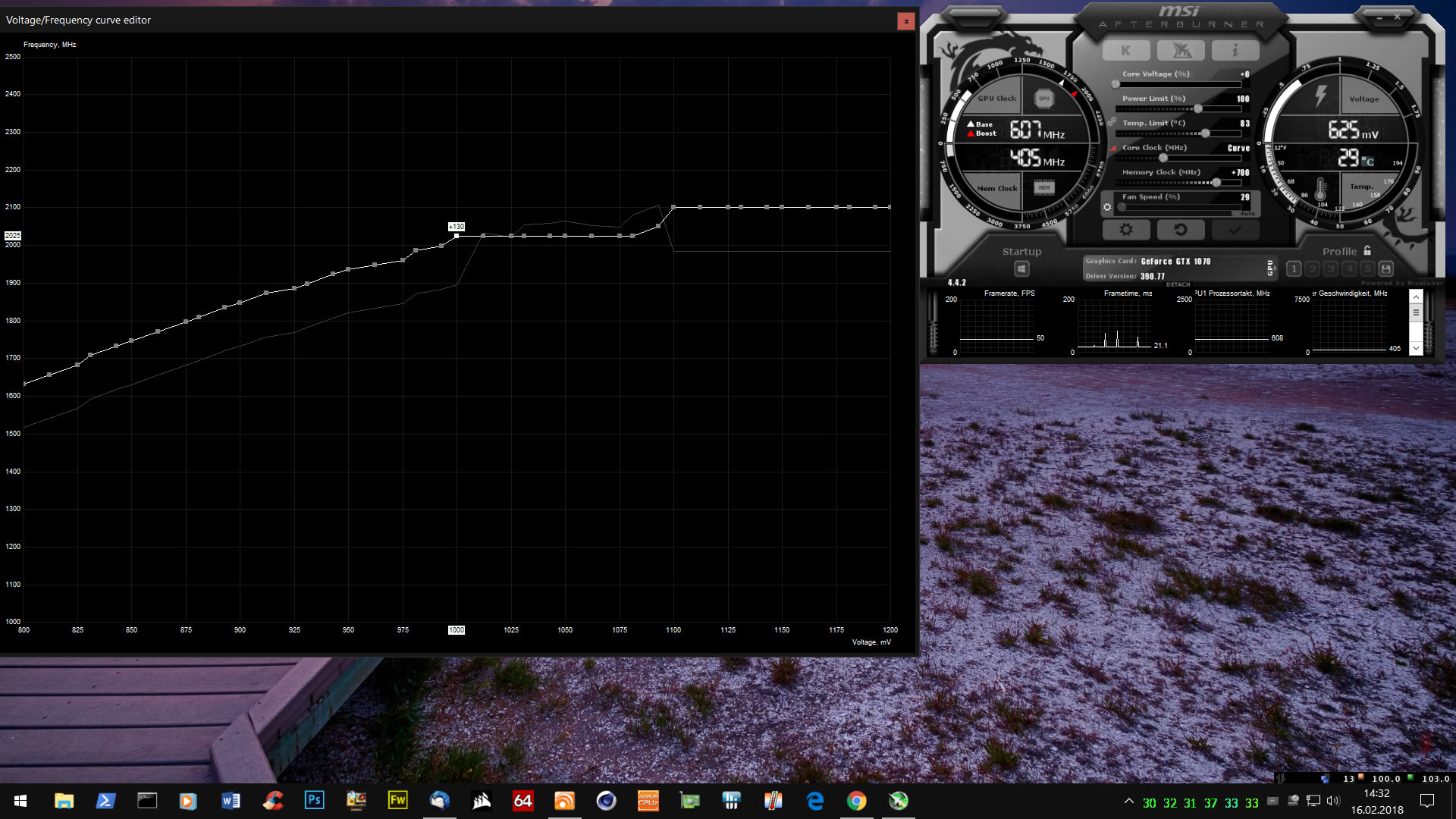

OK, dann würde ich doch mal ein undervolting Profil anlegen von GPU-Takt 2025 MHz@1,0 Volt und den Speicher auf 700 MHz, dann solltest Du die Temps nochmals deutlich senken können und Du wirst sehen, das die Leistung nicht viel weniger ist! ;)
So wie hier:

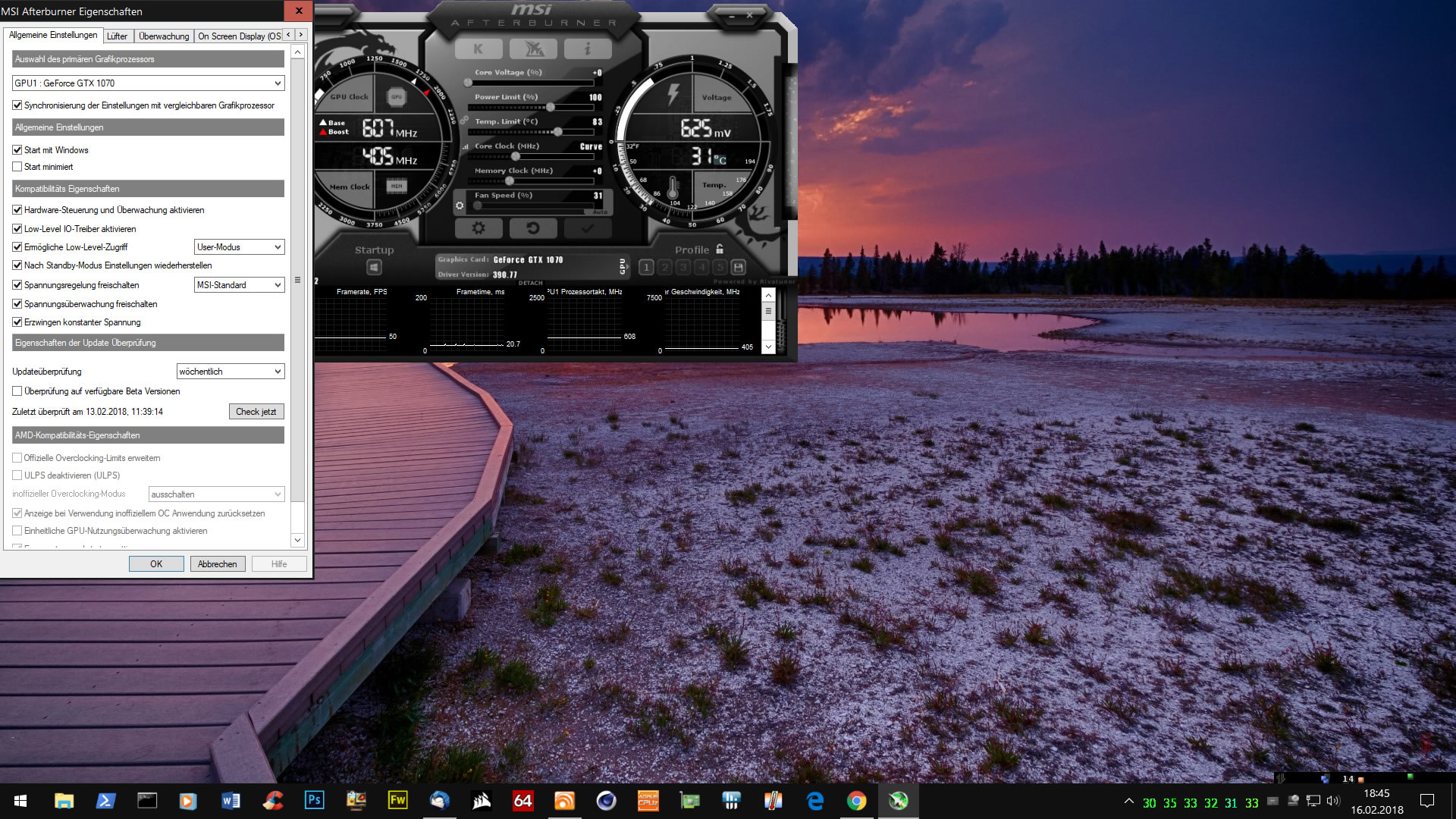

Wenn du da mit dem Afterburner Curve Editor arbeitest, hast du den MSI Afterburner im Autostart, dass das Profil immer geladen wird, oder startest du den Afterburner manuell? Und hast du eine manuelle Lüfterkurve oder automatisch?
@Pirolex
Wenn Du über +150 MHz Core-Takt eingibst und der Benchmark dann abbricht, dann geht vermutlich einfach nicht mehr Core-Takt! Aber warum die Spannung bei 1,062 Volt bleibt, wenn Du die Core Voltage auf 100% erhöhst verstehe ich nicht ganz, eigentlich sollte die GTX 1060 doch genau wie die GTX 1070 dann auf 1,093 Volt gehen. Die Einstellungen im MSI Afterburner hast Du alle mit den entsprechenden Häckchen gesetzt?
Screen:

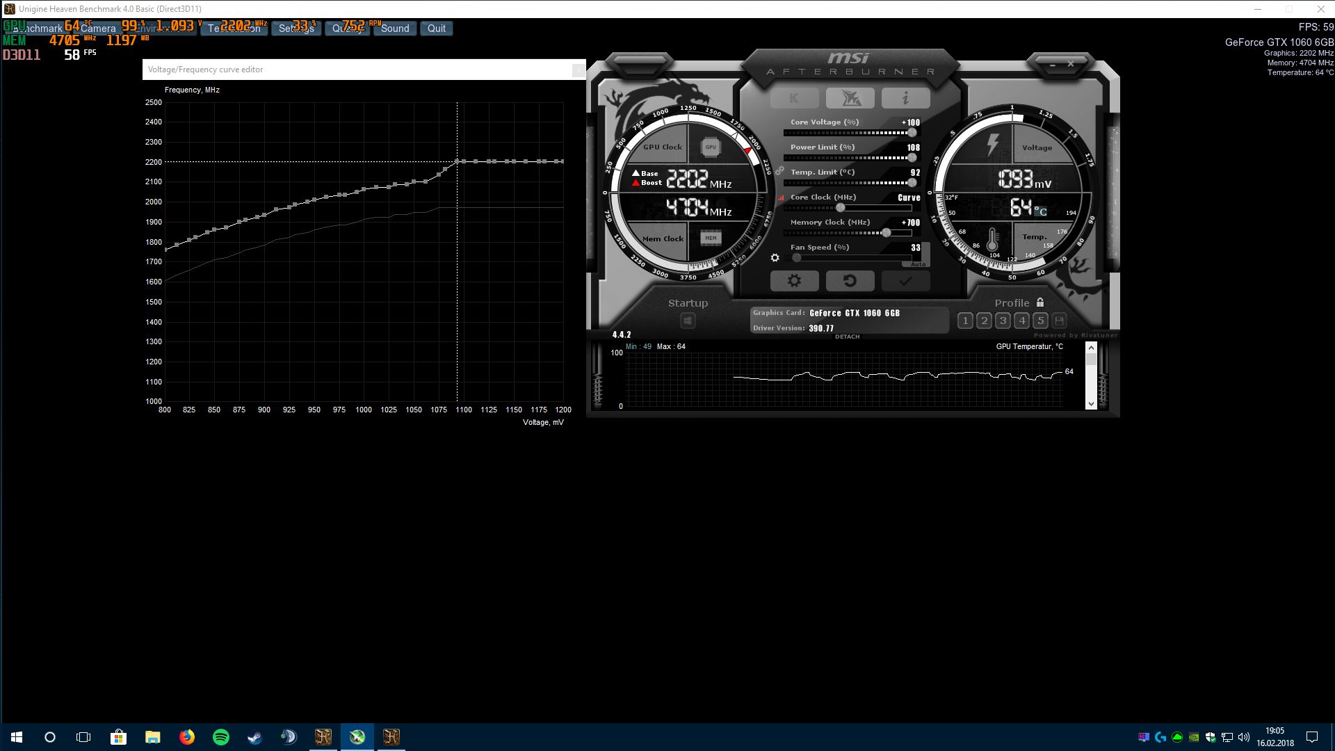

So habe sie jetzt erfolgreich auf 2,2Ghz gebracht über den Curve Editor. Der lässt mich die Spannung auf 1,09V anheben. :)
Hab ja wirklich ne super Karte erwischt :D

@ AB Kurve: Ist btw falsch so (eher suboptimal) ^^
Keine steilen hohen Sprünge bitte, das kann in Leistungsverlust resultieren^^"
Korrekt wäre es, wenn du deinen gewünschten spannungspunkt mit gedrücktem SHIFT an die stelle ziehst, und danach alles Rechts davon nach unten ziehst.
So behälst du die Taktsprünge, und es macht am Ende nicht so nen steilen Satz nach oben.
