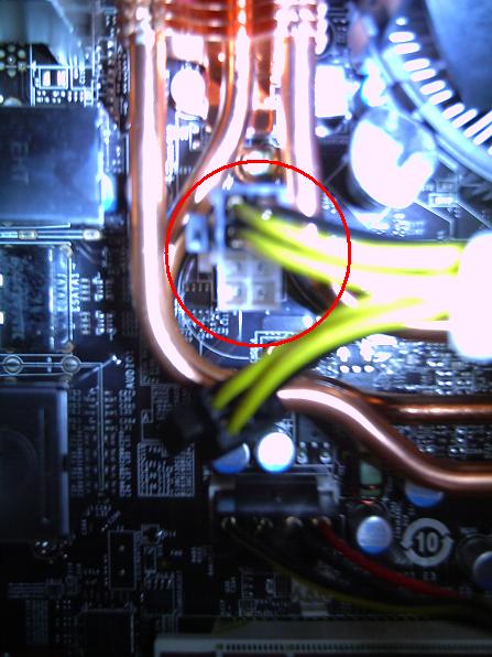

Ich hab mal ein Foto von dem Stecker des CPU's gemacht.
Hab das so wie in dem roten Kreis dort.
Wenn ich aber den 4er Stecker rausnehme, Läuft er ohne Neustart, aber der Monitor reagiert in keinem Fall.
