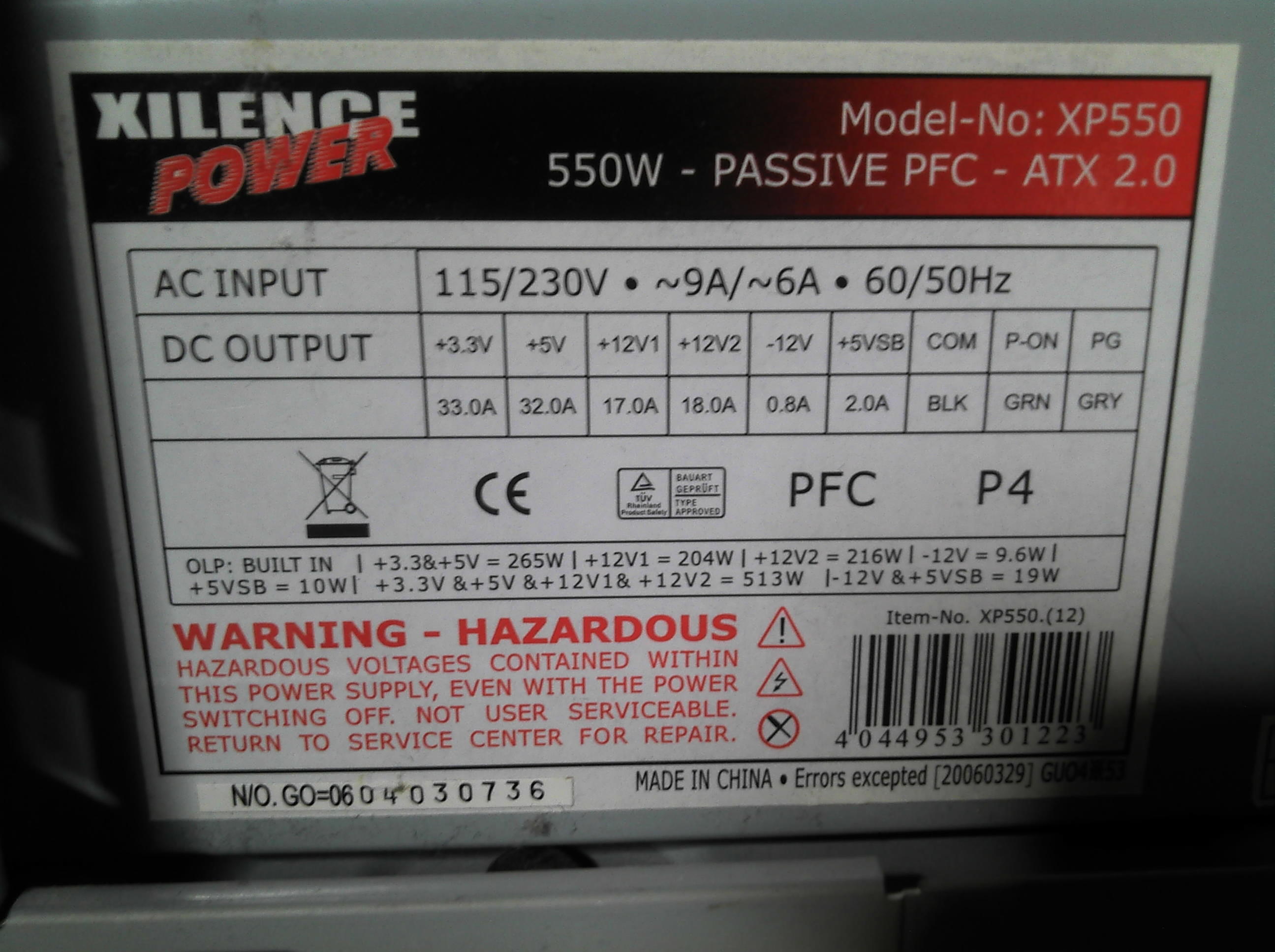

was hast du für ein NT
ggf. ist dein NT schrott

Weil die NT schwäche auch erst nach ein paar mal einschalten auftreten kann (Einschalt Strom zu hoch)
dadurch kann ggf einer der beiden 12V Rails abrauchen
deswegen NT mal bitte Posten
wenn es ein NOName China Knaller ist dann austauschen
xilence power xp550 (550watt) .. mhh
könnte älter sein, als alle anderen komponenten ...
Konntest Du beide Spannungsbuchsen der Grafikkarte mit dem Netzteil ohne Adapter bestücken?
Die 17A/18A pro Schiene sind ansonsten eventuell zu wenig.
nein - 8pin adapter von 2 4pin teilen (auch von verschiedenen strängen) .. und das ding lief ja ... :/

Nur ein Gedanke, aber evtl. hat/hatte dein NT schon länger einen weg, und die 280x hat es evtl. überlastet.
Das die 4850 noch läuft, ist mMn. nicht wirklich ein Argument, dass das NT noch die volle Leistung bringt. Eine 280x zieht mal locker 100W mehr unter Last und unter Volllast können es auch 150W sein, was dann mal eben 100% mehr sind.

Hast du evtl. einen befreundeten Elektriker zur Hand, der Könnte das NT ja fix testen?!
Oder du gehst zum PC-Laden um die Ecke und fragst mal lieb, ob die dir eins leihen können, oder deine Karte mal bei sich einbauen.
Wäre ja etwas blöd, wenn dein NT doch noch vollkommen i.o ist und dir dann auf Verdacht ein neues kaufst.
