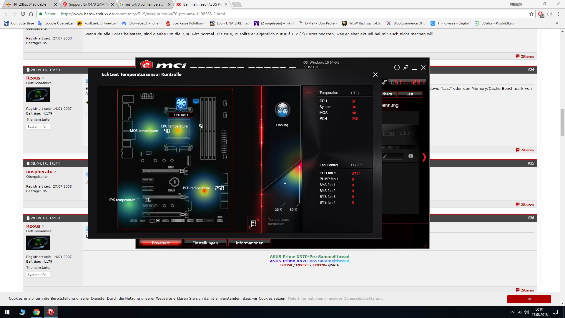

Ich hab heute mein system zusammengebaut, mit einem ryzen2700x und msi x470pro, irgendwas stimmt trotzdem mit dem system nicht. Läuft nicht so schnell wie erwartet, hab eine 970pro im M.2.1 slot verbaut, 2x bx300er platten, 4x8GB Flare X 3200er. Das neueste BIOS ist drauf, treiber auch alle von AMD, doch als ich CC von msi installiert und die temps ausgelesen hab, stand bei PCH 250 grad C, ist das normal ?
MSI X470 Gaming Pro, PCH zeigt 250 grad celsius an

Ist das aktuellste bios druff und ich würd mit hwinfo auslesen

derjeck schrieb:stand bei PCH 250 grad C, ist das normal ?
Fünf Minuten den Kopp in die Hände legen hätte die Frage auch beantwortet.
Nein, ist nicht normal und ein Auslesefehler mehr als wahrscheinlich. Der einfachste Weg ist der Gegencheck mit einem der vielfältig verfügbaren Tools:
- HWinfo (bevorzugt)
- hwmonitor
- AIDA64
- oder eben Hand auflegen
Merken:
Spätestens bei Angaben über 100°C sollte man mehr als stutzig werden. Chips gehen i.d.R. ab 95°C in die Drosselung und ab 105°C in die Abschaltung... 250°C wären schon jenseits der Kernschmelze für Haushaltselektronik.
