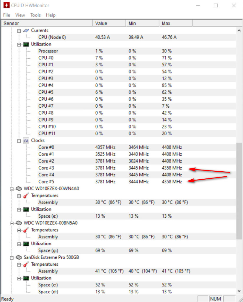

ich hab jetzt seit zwei Wochen mein MSI MPG X570 GAMING EDGE WI-FI mit einem Ryzen 5 3600X am laufen. Ich würde gerne Wissen ob ihr für meine genannten Einstellungen Verbesserungsvorschläge habt bzw, ob ich was sinnvolles vergessen habe.
Benutzt wird der PC für Office, Internet und Zocken.

Bei den Temparaturen und dem Tacktverhalten des CPU´s bin ich mir noch etwas unschlüßig. Die Temps gehen beim Surfen schon auf bis zu 63 Grad und beim zocken bis zu 76 Grad… Da bin ich echt mal auf den Sommer gespannt. Das Taktverhalten des CPU´s verstehe ich nicht so ganz, 4 Kerne gehen gelegentlich auf 4,4 GHz hoch also jeweils ein Kern. Die zwei auf dem Bild aber definitiv nicht, ist das normal ?

Das ist der SingleCore Boost, die CPU schaltet ständig zwischen den schnellsten Kernen hin und her damit es keinen HotSpot gibt. Stell dir deinen Herd vor, du hast 1 Kochfeld was auf Stufe 9 läuft und legst nun deine Hand auf diese Platte dann wirst du deine Hand verbrennen, tippst du die Platte dagegen ganz schnell an und ziehst deine Hand wieder zurück passierst deiner Hand nichts, jetzt machst du das ganze in einer sehr hohen Geschwindigkeit. Das macht auch AMD, es legt immer nur kurz Spannung und Saft auf jeweils einen Kern und wechselt zum anderem.
Reaktionen: GERmaximus
Ist normal.... Die CPU weiß auch welche Kerne die besseren sind und meldet das an Windows....zumindest wenn Windows aktuell ist und der Chipsatztreiber aktuell ist und funktioniert, dann verwendet Windows bevorzugt die besseren Kerne für single core boost Situationen.

Was die Temperaturen angeht, so ist das beim "Surfen" recht viel, womit hast Du gemessen? Ich komme mit einem 3800x kaum auf 50 Grad und das ohne jegliche Gehäuselüfter und mit 600 UMin Lüftergeschwindigkeit (Coolink Corator als Kühler).
Bitte Daten mit Hardware-Info auslesen, der HW-monitor funktioniert oft fehlerhaft auf Ryzensystemen.

Und täglich grüßt das Murmeltier -> HWMonitor einfach mal löschen und HWiNFO64 runterladen.
Das genutzt Tool liest bei Ryzen oft krude Werte aus. Gabs vor 2 Tagen hier erst wieder.

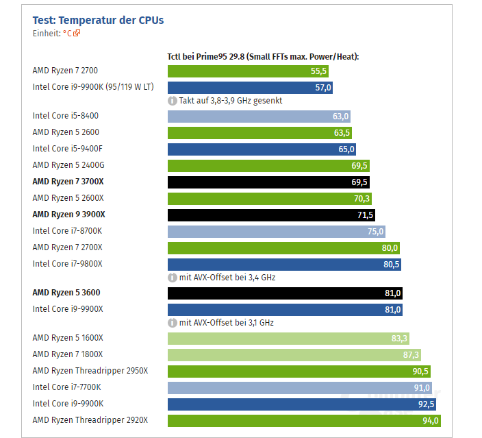

Slashchat schrieb:
schau dir mal den 3600 cpu test hier an, der 3600 ist 20 grad waermer als der 3700er oder 2700 2600er eine fehlkonstruktion mmn der 3600erAnhang anzeigen 857267
Hahahha eine Fehlkonstruktion, guter Lacher aber 1. April ist noch nicht, thermisch absolut in Ordnung, da fragt man sich doch glatt was du zu Intel Prozessoren sagst? Die sind alle gar nicht lauffähig ? Es ist einfache Physik, 2 Chiplets können die Wärme besser ableiten als nur einer auf dem quasi ein Hotspot entsteht wobei ja alles im absolutem Siliziumrahmen abläuft.
selbst der 3900x ist kuehler was ist da thermisch in ordnung wenn er im sommer drosselt mit dem boxed luefter?
Unfug. Der 3600er wurde offenbar mit AVX Dauerlast beglückt. Das steht sogar zwischen den Temperatur Balken.
@h3ckm3ck schau mal genau hin das avx steht unter den intel cpus
Ups, missinterpretiert.
Ich nehme alles zurück und behaupte das Gegenteil . :rolleyes:
Edit:
Dennoch ist Fehlkonstruktion ein zu harsches Urteil.
