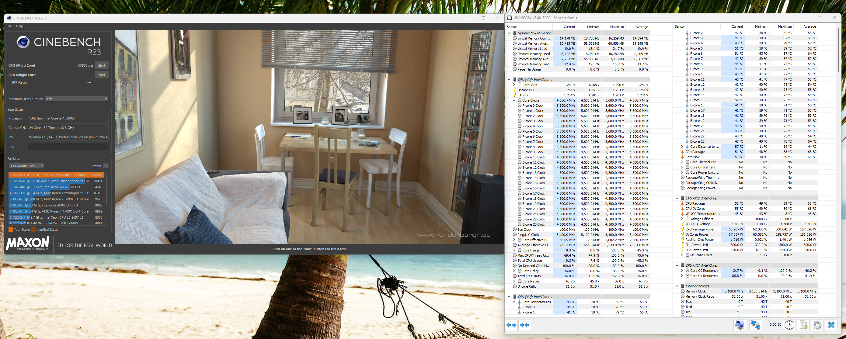

Du meinst dass hier?
Und noch dazu, ist es normal das HWINFO 30 sec lang braucht zum starten?
Ich habe grad die Watts limitiert. Long duration hab ich auf 300W und den Short auf 280W. Somit throttelt er gar nicht, aber es macht auch "nur" 29k an punkten.
Das gibt's doch gar nicht. Verd......
Irgendwo MUSS der Hacken liegen. Nur wie finde ich den?

Irgendwie ist doch alles verfriemelt da^^
Resette alles und fang nochmal von vorne an.
Am besten als erstes nur das Powerlimit begrenzen.
Bzw. kann man doch die Zeit einstellen wielange das max Powerlimit anliegt lass das mal auf maximum.
Du hast weniger Punkte als ich mit meinen 200W Limit.

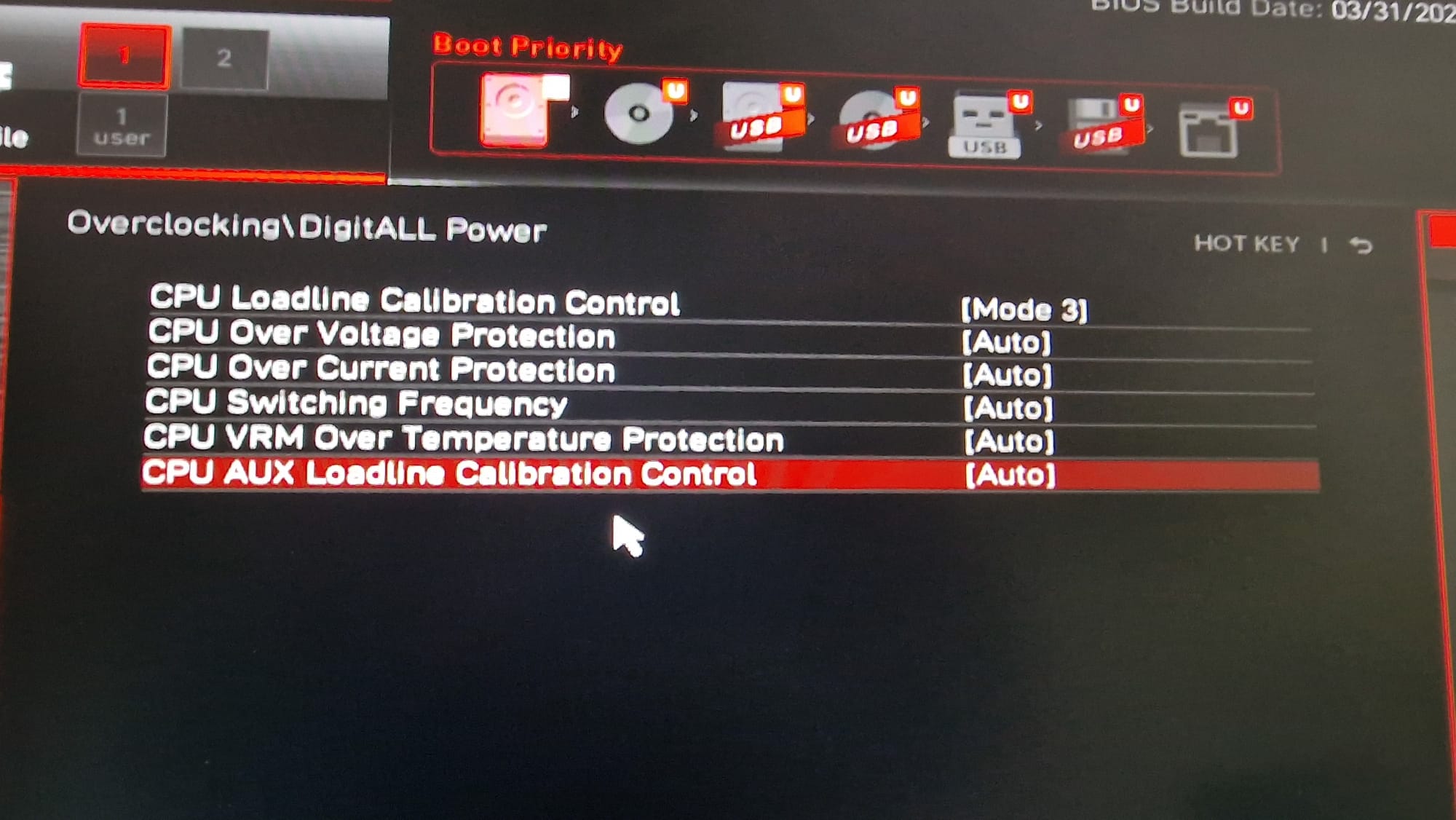

Ich würde als "Einsteiger" beim MSI Z690/ Z790 folgendes testen: UEFI @ Stock, ggf. RAM XMP.
Unter "Overclocking" -> "Advanced CPU Configuration" CEP = Disabled (Undervoltprotection -> steht hier @ Enabled bzw. falls Auto = Enabled führt UV zu Performanceverlust aufgrund Clockstretching).
Im gleichen Submenü findet sich "CPU Lite Load", sollte @ AUTO beim 13900K(F) auf Mode 9 voreingestellt sein. Je nach Glück in der Siliziumlotterie kann man bis Mode 1 heruntertesten (z. B. Cinebench R23 Runs für jeden Mode bis es instabil wird). Mit den CPU Lite Load Modes wird die AC_DC_Loadline geändert (d. h. die einzelnen Modes setzen im Hintergrund bestimmte Parameter für AC_LL und DC_LL). Niedrigere Lite Load Modes resultieren dann praktisch durch abgesenkte AC_LL (bis Mode 1 = AC_LL = 1 [0,01 mOhm]) in einer reduzierten (Voll-)Lastspannung. Damit kann man die CPU @ Stock mit optimierter Spannung betreiben und somit Temperaturen und Leistungsaufnahme verbessern.
Im Overclock.net hat es kürzlich einmal jemand ganz nett aufbereitet was da passiert. Dort wird auch erwähnt was das "Problem" mit dem Mode 1 ist. In aller Kürze: Idealerweise sollte DC_LL mit der Impedanz des verwendeten LLC-Mode in Einklang gebracht werden (sei es automatisch [m. W. nur bei Asus Z790] oder manuell). Das ist für den Mode 1 praktisch unmöglich, da niemand wissentlich LLC Mode 1 nutzen wird. In der Folge weicht die CPU-Leistungsaufnahme in Tools wie HWiNFO dann von der Realität ab (DC_LL beeinflusst CPU VID, Leistungsaufnahme in Tools wird kalkuliert u. a. mit der VID).

So na endlich. Es war eine kleine Einstellung, die warscheinlich als Standart in Bio abgeschalten ist.
Da Hypertrading (find ich zwar komisch) war komplett abgeschalten.
Als ich das HT wieder eingeschaltet hat sich CB wieder erholt. Jetzt kriege ich bei 5600 Pcores und 45 E-cores, und kein Thermal Throtteling ganze 37890 punkte raus.
Jetzt gefällt die MP mir wieder.
Danke an alle hier fürs mitwirken.

Ich bin neulich auch auf ein MSI Board gewechselt. Das wird dich wenig trösten, wenn ich dir sage das ich ohne manuelles OC, mit TDP 200Watt das gleiche Ergebnis erreiche?
Hast du dran gedacht die UEFI-Version zu aktualisieren? Werksseitig dürfte da nämlich etwas ziemlich altes drauf sein. Dann checken ob im OC alles auf Auto steht und ja... Hyperthreading sollte eigentlich von Werk aus aktiviert sein. Dann habe ich nur den CEP ausgemacht und dann den Lite Load auf 6 gestellt... alles darunter brachte Absturz mit Cinebench R23. Und dann den TDP auf 200W... mehr wäre auch gegangen, aber denke das ist noch die beste Balance zwischen Power und Leistung.
Um dich vor bösen Überraschungen zu schützen würde ich die Sache also noch mal angehen bzw. resetten. Wer weiß was noch alles "verstellt" ist. Wenn das alles hinhaut, kannst du immer noch selber die P- und E-Cores raufsetzen, ggf. muss dann den Lite Load wieder angepasst werden und eventl. auch der TDP.
