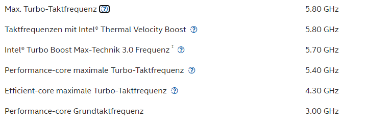

Hmmm, da sollte bei 5,8GHZ Turbotakt, Schluss sein
Quelle https://www.intel.de/content/www/de...-36m-cache-up-to-5-80-ghz/specifications.html

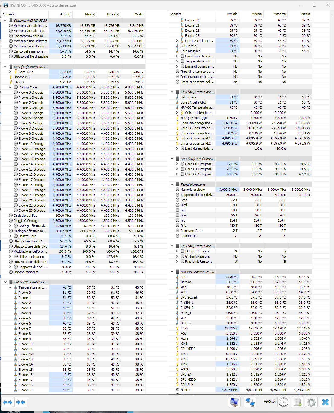

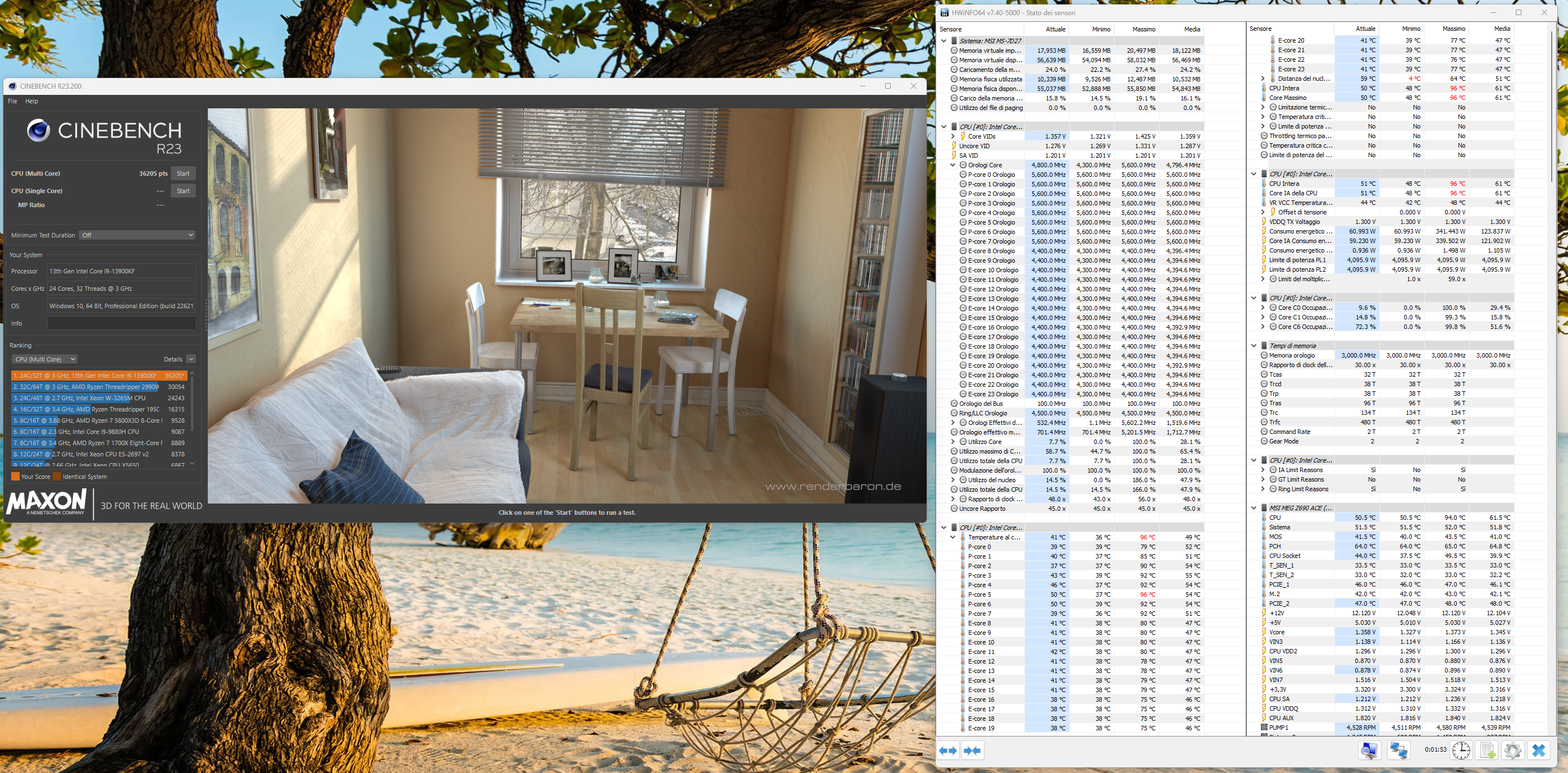

Ein Screen von HWinfo aktuell.
Was mich stört.
Auch wenn ich sozusagen OC mache (laut YT anleitung) und die CPU höher Taktet (wie man auch sieht) bleibt die Idle Temperatur höher (ohne der OC hatte ich temps von 24 30°) jetzt bleibt es fix auf 55° Und die CPU ist ganz schön "nerwös"
Aber am meisten stört mich die Cinebench: ohne hatte ich 34 bis 35000 (was eigentlich auch noch zu wenig währen) aber jetzt sind es nur noch 29000.

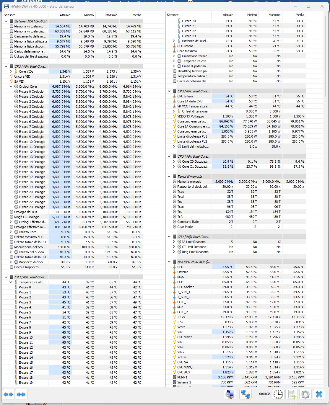

Die CPU zieht ja nicht mal 90 Watt ...
xneo70 schrieb:
braucht man das nur wenn man OC betreiben will?
Da du dein PL auf 280 Watt begrenzt hast reicht ein 8 PIN EPS, dieser liefert ~330 Watt.

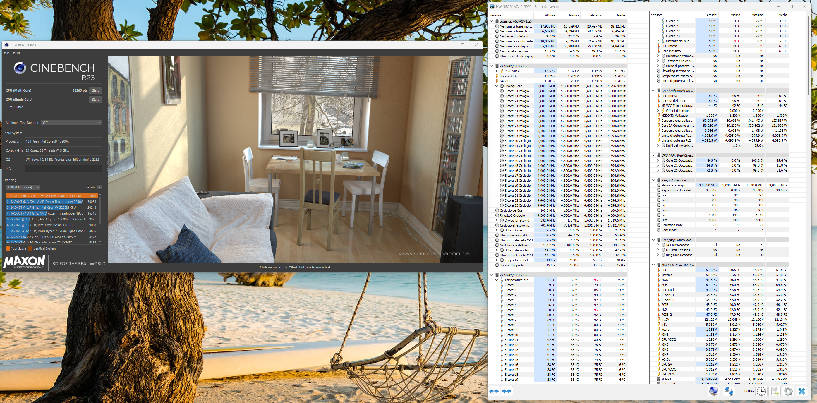

Bild 1. Die Aktuelle
Bild 2 HW gleich nach ein CB Run.
Wenn ich den die Einstellungen vornehme, (hab auch schon vesucht veniger zu Takten auf 5,7)
Dann erhalte ich von CB nur 29000 punkte.
Drewkev schrieb:
Jetzt weißt du warum du weniger Punkte hast als erwartet.
Ja, und wie kann ich es verhindern?
