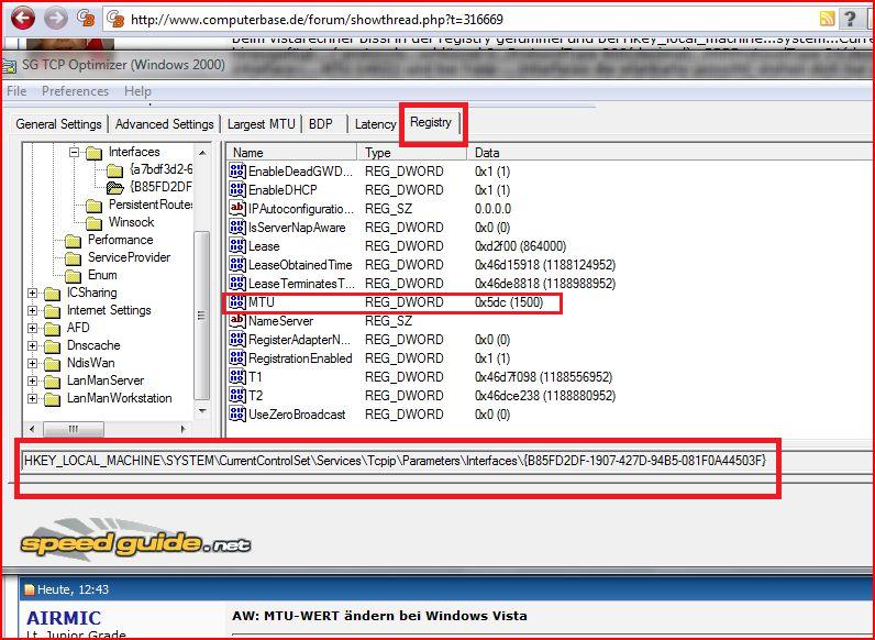

kann jetzt nur nicht nachvollziehen,ob das proggi die werte auch unter vista setzt...anzeigen tut es zumindestens was ich eingestellt habe...
gruss micha
überprüfen geht ganz einfach, siehe bild. musst nur die wert im programm und der registry vergleichen.

die werte hatte ich nu schon per hand geändert...und ich wollte jetzt nicht mit dem proggi wieder drin rumfummeln...aber es läuft unter vista....nochmals danke
