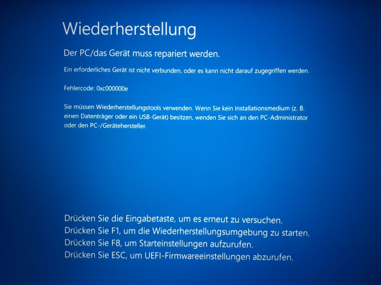

ich hab mir gerade nen usb stick hergenommen und ventoy installiert. hab alles wie in der videobeschreibung gemacht und iso dateien für win 7, win 10 und linux(nobara) in das verzeichnis kopiert. dann habe ich den laptop neugestartet um zu schauen ob das funzt, aber beim hochfahren bluescreen bekommen mit der meldung das system muss repariert werden. ich hatte f11 und f12 abwechselnd gedrückt, weil ich nich weiss welche taste die richtige is.
ich konnte aber mit f8 ins bios und hab von da neugestartet und den usb stick abgezogen. dann hat er wieder normal windows gestartet.
was mach ich falsch?

habe es wieder versucht, aber ich bekomme garnicht die fehlermeldung von der du gesprochen hast und die bei ventoy beschrieben wird, sondern diese(anhang).
das passiert allerdings nur wenn ich f11 bzw f12 drücke(hab beide mal einzeln versucht und dann is garnix passiert). wenn ich nix drücke fährt er einfach hoch, weil als einzige bootoption die festplatte eingestellt ist.
ich kann auch nicht das usb laufwerk als bootoption auswählen, bzw hinzufügen. da gibt es keine auswahlmöglichkeit für und der usb stick wird im bios auch garnicht erkannt, obwohl er steckt und aufleuchtet...

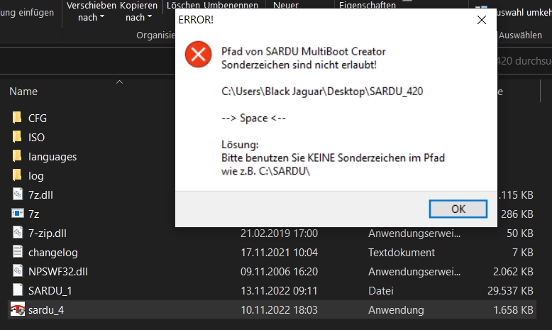

ich versuchs jetzt mal mit sardu

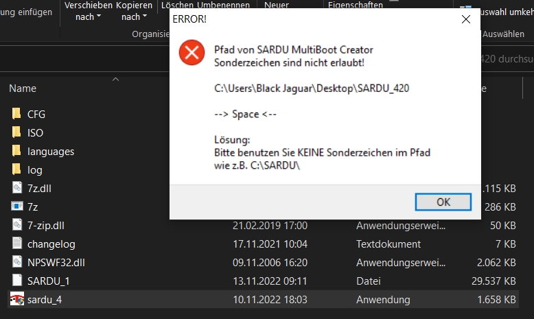

wenn ich sardu starten will kommt diese meldung(anhang 2)

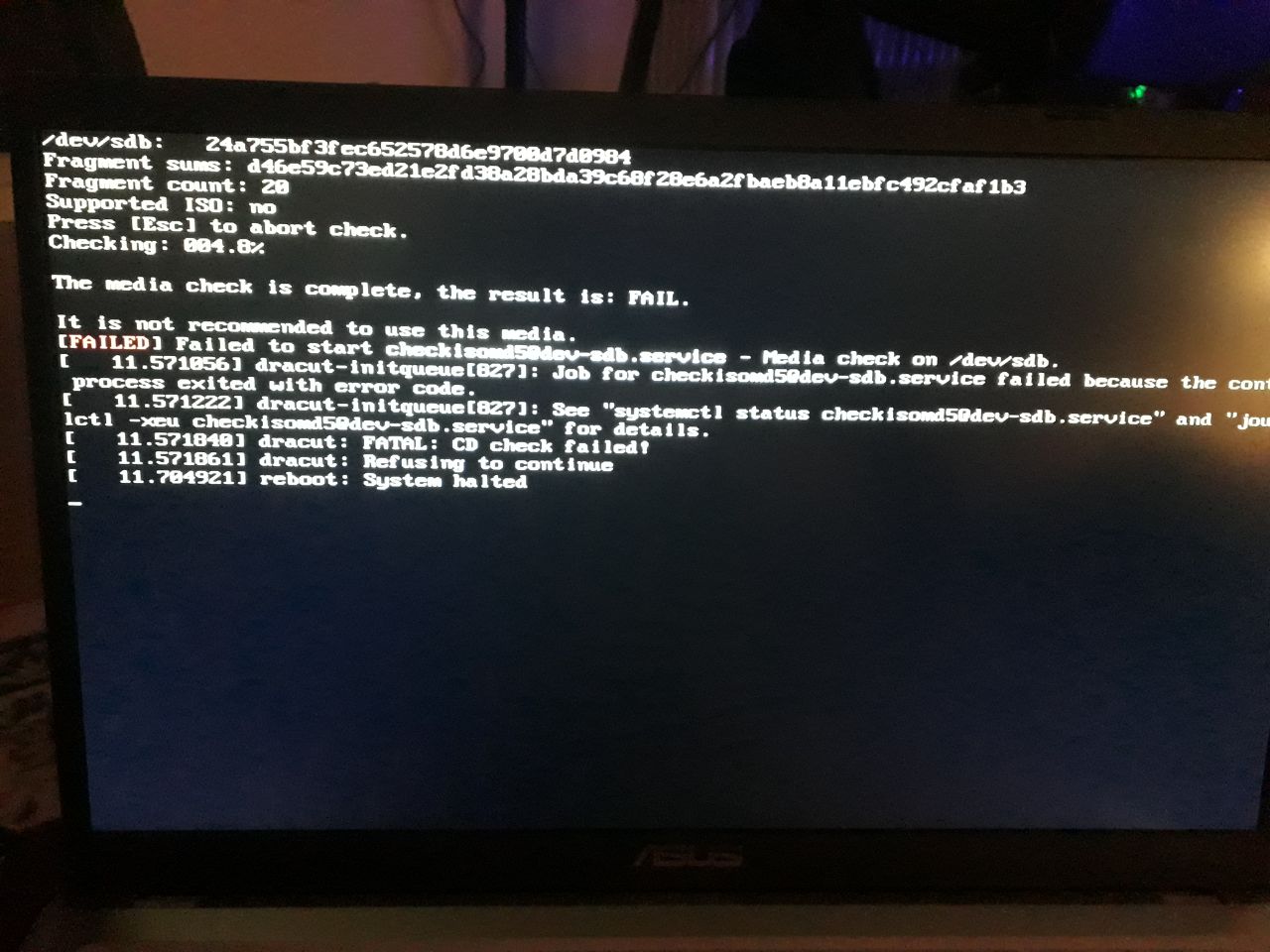

hab jetzt mal nur linux nobara auf den stick geflasht und wollte mal versuchen es auf einer eigens dafür erstellten partition zu installieren. es wurde beim booten erkannt und ich hab erstmal die datei testen lassen, was mit nem fail resultierte.
jetzt hängt mein rechner bei dieser meldung(anhang 3) und es geht nix mehr. kann nicht neustarten oder ausschalten, keinerlei reaktion...
EDIT: alles gut, irgendwann ließ er sich dann doch neustarten. hatte grad nen ziemlichen schock. kein plan warum das nich geklappt hat. hab es wie auf der nobara website beschrieben mit balena etcher auf den stick geflasht
Da steht doch, dass es Probleme mit dem Leerzeichen in deinem Nutzernamen hat und dementsprechend nicht unter deinem Nutzerpfad ausgeführt werden sollte.

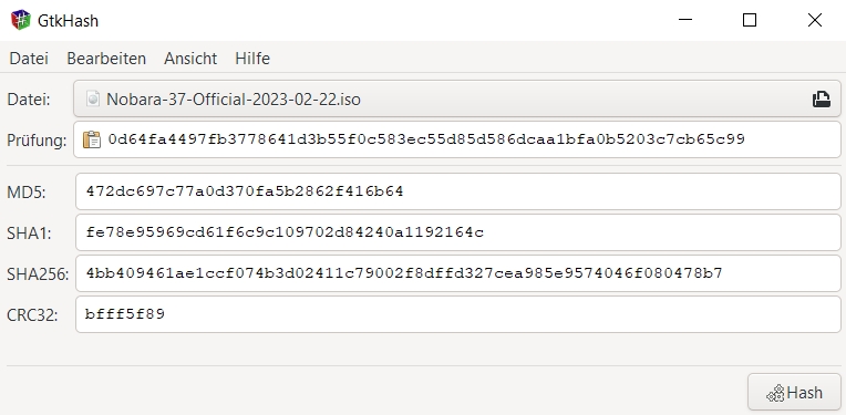

Dann wurde entweder die ISO nicht sauber runtergeladen oder ist beim Kopieren auf den Stick beschädigt worden. Ersteres kann man mit den üblicherweise beim Download angegebenen Prüfsummen prüfen oder durch einen Download per Torrent ausschließen. Letzteres kann man auch unter Ventoy mit der Prüfsumme prüfen, klingt für mich aber langsam immer mehr nach einem kaputten Stick.
die iso hab ich direkt von nobara project runtergeladen. den stick hab ich sonst auch als bootfähigen stick für windows 10 benutzt und da gab es es nie probleme. und vor dieser aktion jetzt hab ich nur paar verschiedene partitionen erstellt und wieder gelöscht.
ich werds mal mit nem anderen versuchen
Und da findest du auch die Prüfsumme, mit der du nachschauen kannst, ob der Download ohne Probleme abgelaufen ist.

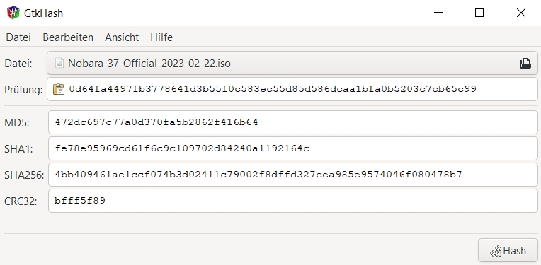

ok das mach ich mal. welches tool empfiehlt ihr um prüfsummen zu checken?

hab das jetzt mal mit GtkHash probiert und das ergebnis war folgendes. also scheinbar ist die ISO beschädigt wie es aussieht. einfach nochmal neu runterladen?
oh, ich seh grad es ist ne neuere version von nobara vorhanden. ich hatte die checksum dieser mit der älteren iso die ich geladen hatte geprüft...
Ja klar nochmal runterladen.
