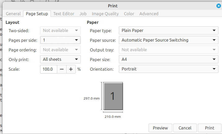

Mein "antiker" Drucker von Canon MP 550 läuft unter Windows 11 nicht richtig. Unter Linux Mint schon, aber leider ist es dort nicht möglich z.B. einen Duplexdruck zu machen. (Falls jemand einen heißen Tipp hat, wie das gehen könnte, würde ich den Drucker noch nutzen, bis es nicht mehr geht...)

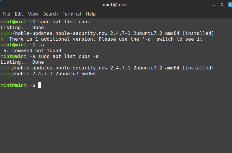

Mit sudo apt list cups sollte man unter *buntu (inkl. Linux Mint & Pop!_OS) diverse Treiber finden.
Vielleicht gibt's da sogar einen speziellen Treiber für dein Pixma MP550.

Tanzmusikus schrieb:
udo apt install printer-driver-gutenprint
so damit habe ich wohl den Drucker installiert...
aber jetzt weiß ich nicht mehr weiter...

S_aus_B schrieb:
es ist in dem Sinne kein Duplex, man wird (unter Windows) vom Treiber aufgefordert, die Blätter in das hintere Fach zu legen... aber das funktioniert unter Linux nicht... ansonsten druckt und scannt er ohne Probleme...
vielleicht behelfe ich mir so, dass ich erst nur gerade Seiten ausdrucke und dann die Blätter ins Fach lege und dann die ungeraden Seiten... ;)
