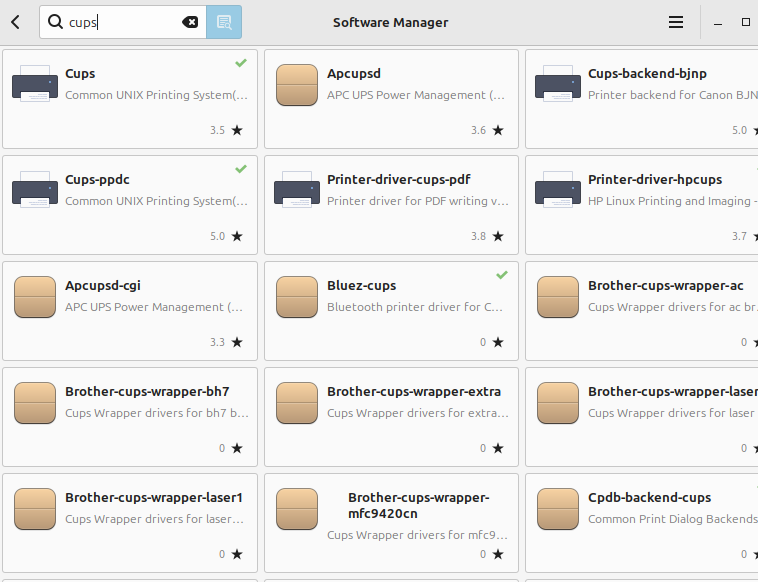

Mit "search" findet man mehr Pakete zum Suchbegriff, aber manchmal auch viele unpassende.
Bei "cups" ist das Ergebnis allerdings klasse.
So sieht's ootb bei Linux Mint Xfce aus (in der VM):

test@test-VirtualBox:~$ apt search gutenprint
p   gimp-gutenprint                                                                            - GIMP-Erweiterung zum Drucken von Bildern
p   gutenprint-doc                                                                             - users' guide for Gutenprint and CUPS
p   gutenprint-locales                                                                         - locale data files for Gutenprint
i   libgutenprint-common                                                                       - Druckertreiber-Bibliothek Gutenprint - Druckerdefinitionen
p   libgutenprint-dev                                                                          - development files for the Gutenprint printer driver library
p   libgutenprint-doc                                                                          - documentation for the Gutenprint printer driver library
i   libgutenprint9                                                                             - Laufzeit für die Gutenprint-Druckertreiberbibliothek
p   libgutenprintui2-2                                                                         - runtime for the Gutenprint printer driver user interface library
p   libgutenprintui2-dev                                                                       - development files for the Gutenprint printer driver user interface library
i   printer-driver-gutenprint
Wie man sieht, sind die CUPS-Treiber zwar in der Repository vorhanden, aber nicht installiert.
Auch der Gutenprint-Treiber ist enthalten. Musst also nichts i-wo aus Internet laden, wenn's LM liefert.

also der gutenPrint-Treiber lässt sich beim Drucker einrichten nicht auswählen, da läuft wohl irgendwas schief... keine Ahnung...
Vielleicht gebe ich mich jetzt damit zufrieden, dass der Drucker wenigestens druckt... und werde mir dann einen neuen (habe schon einen empfohlenen bekommen) zulegen...
