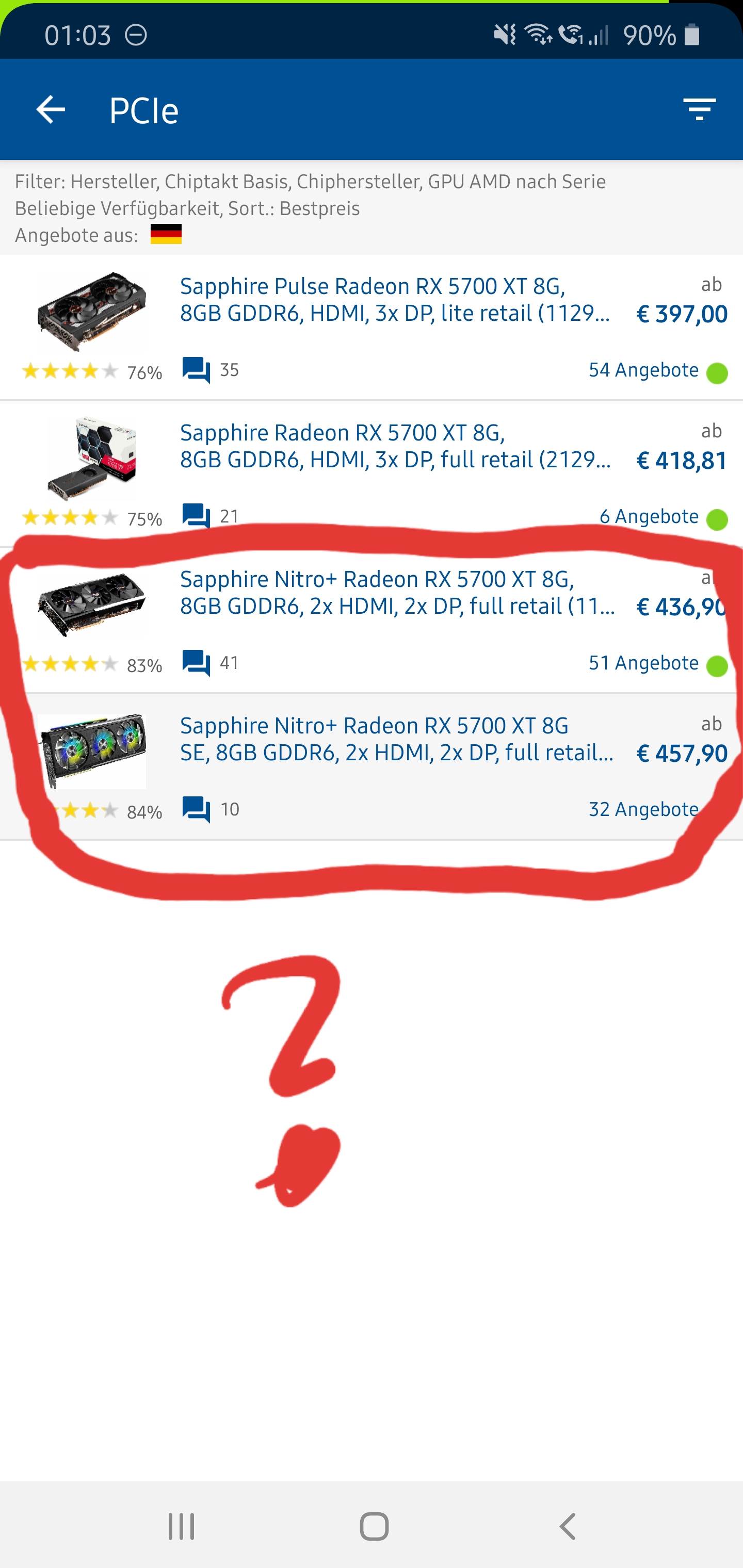

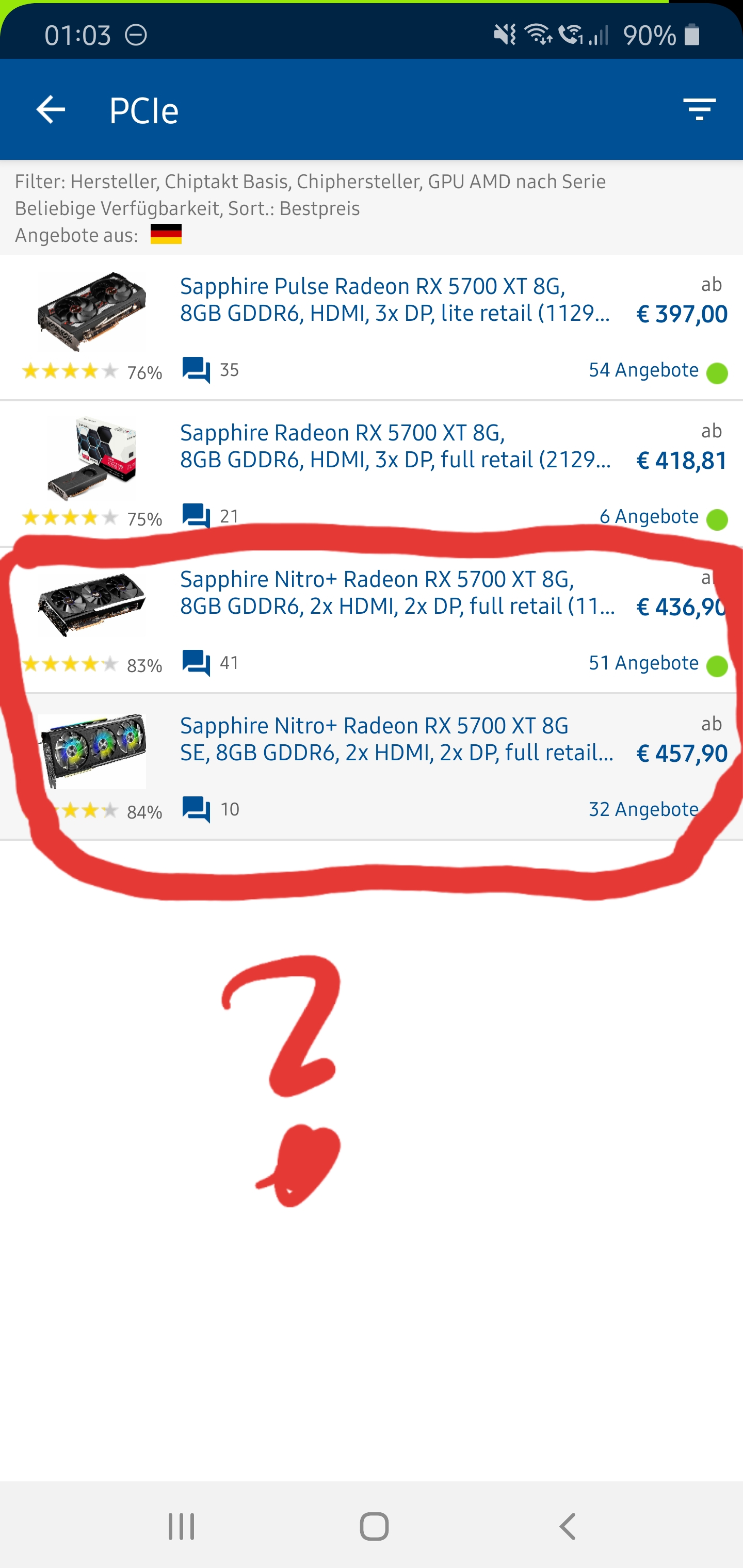

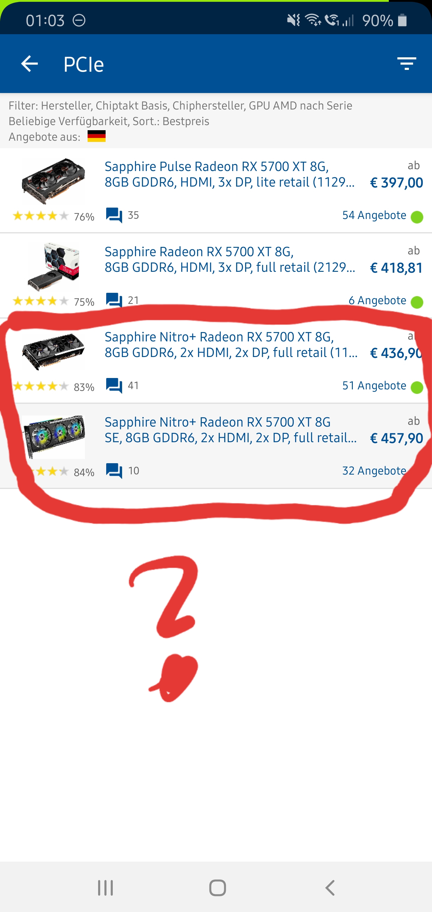

Was sind hier die Unterschiede außer der Preis die Optik und der etwas niedrige Takt
AnhÀnge
Mehr Unterschiede wird es nicht geben, bei der Vega 56 gab es auch eine 'Limited Edition' der Nitro+, mit Rgb Beleuchtung.
Auf jeden Fall nicht die 2. im Warenkorb nehmen, das ist ein Blower.
@Silver4Monsters also kann ich auch die gĂŒnstigere nehmen?

Also könnte ich nicht 2 von den Nitro+ installieren? Weil die erste dann zu Heiß wird?
650 Watt reichen locker auch mit den Extra Festplatten.
Dass du irgendwann eine 2. Grafikkarte im Crossfire betreiben wĂŒrdest, wĂŒrde ich fast ausschließen. Das ist einfach nicht wirklich praxistauglich, meistens skalieren die Karten nicht gut und es gibt fast immer Mikroruckler. Lieber einfach die 5700 xt verkaufen wenn sie dir zu lahm wird und eine neue Karte holen. Blower Karten haben nur einen LĂŒfter, der entsprechend eine Menge leisten muss und demzufolge sehr schnell (und laut). Von den Referenzkarten sollte man also eher absehen, außer man möchte die sowieso direkt auf Wasser umbauen.

Also im hier angehÀngten Bild gibt es ja 2 Nitro+ Karten, welche sollte ich dann nehmen?

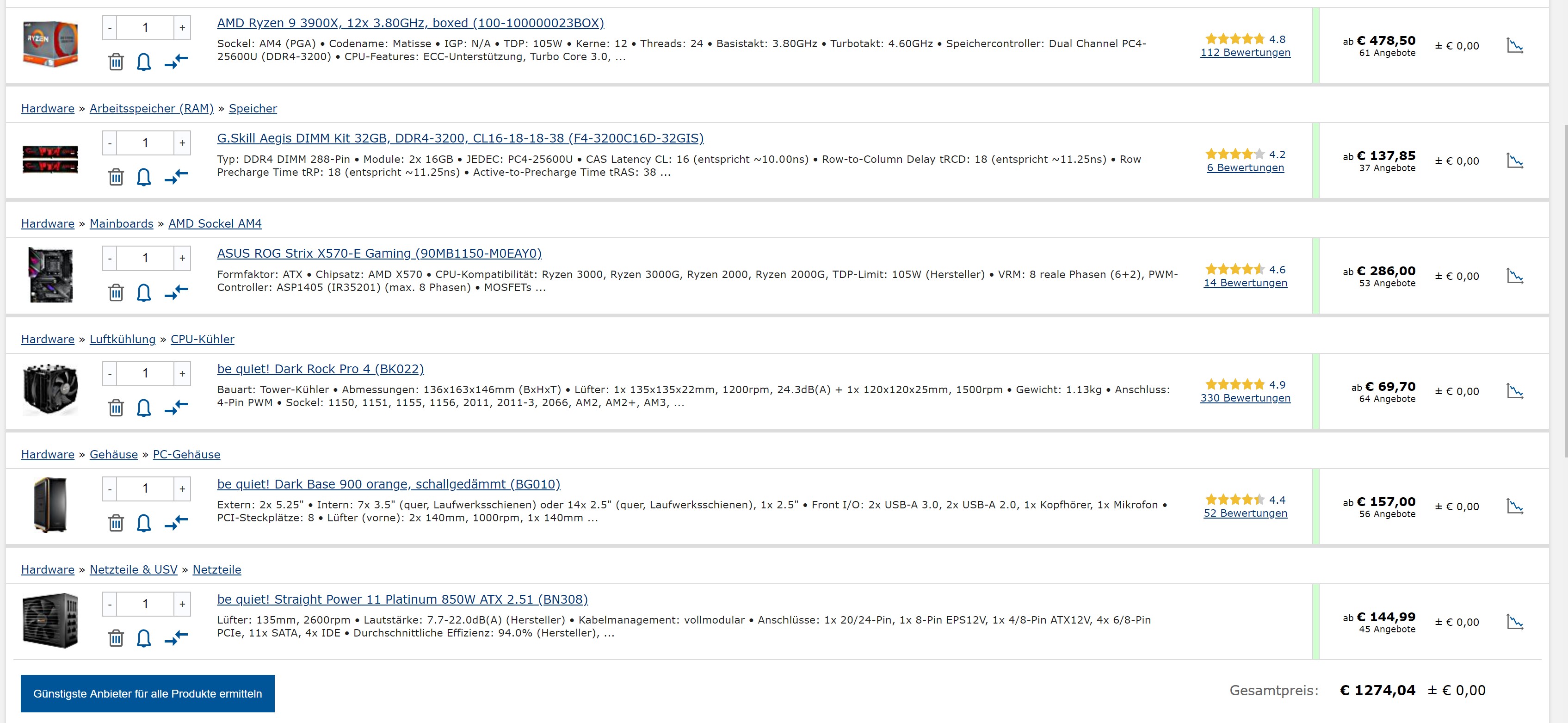

ich habe mich fĂŒr folgendes Setup bisher entschieden wie im Bild unten zusehen.
Ich gucke ob ich noch ein besseres Mainboard bekommen kann fĂŒrs Geld, ich brauche min. 6 SATA Ports, 2 M.2 SSD PCIe Slots, wĂŒrde gerne ein X570 MB haben, falls ich etwas OC möchte.

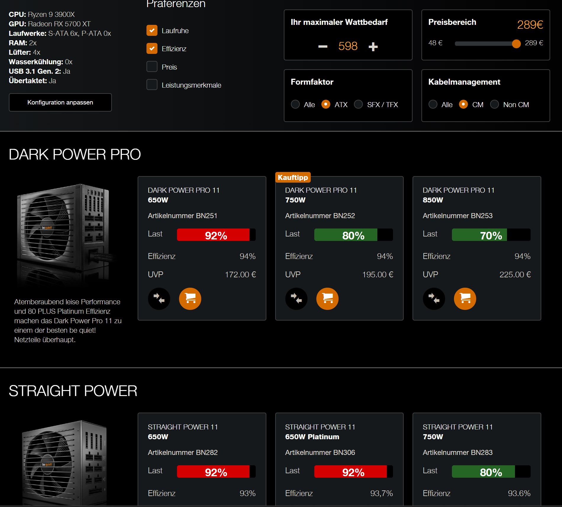

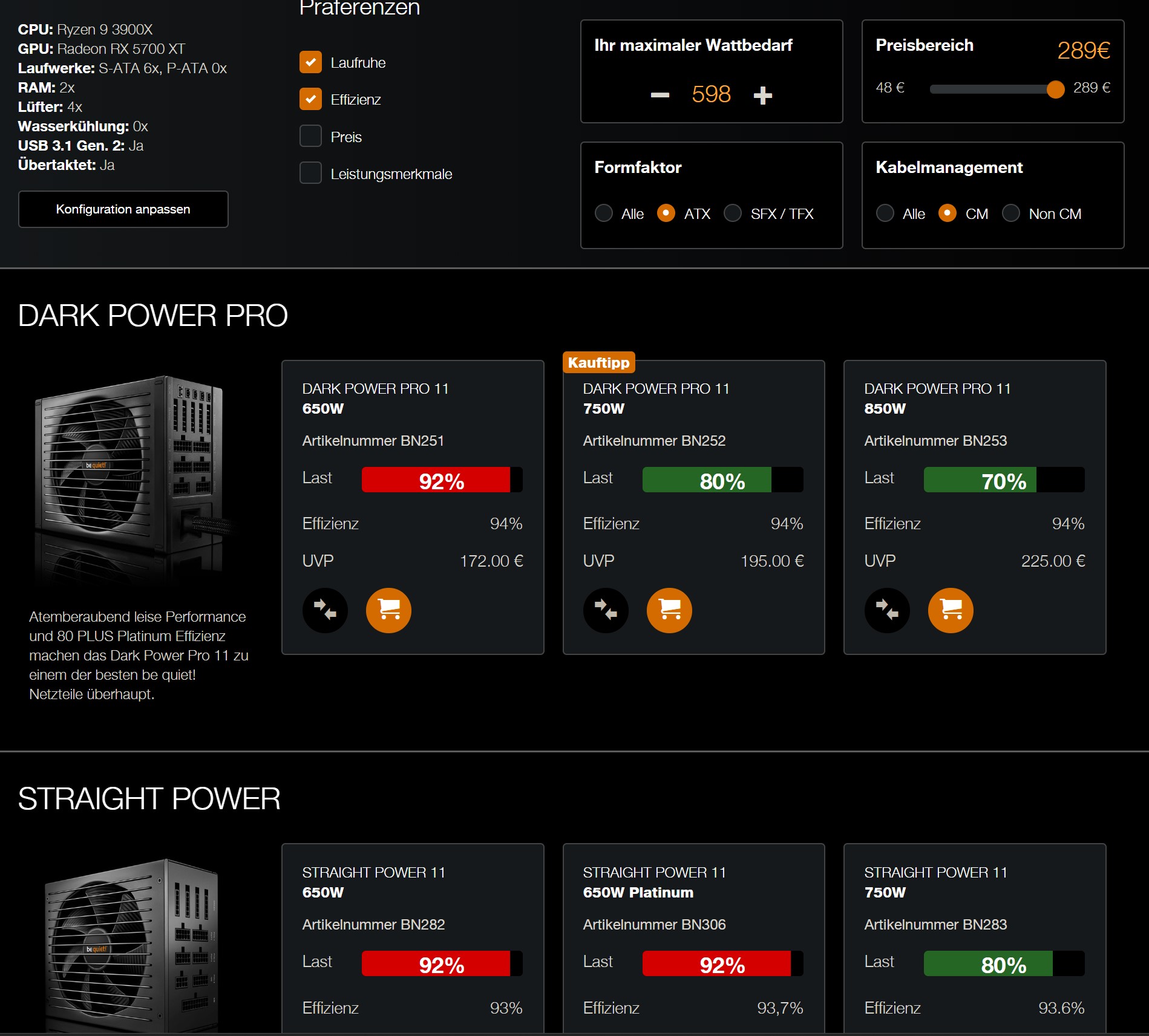

Laut be quiet PSU Kallkulator sollte ich 750 Watt nehmen.
Hatte gerade nochmals bei be quiet angerufen, er meinte, wenn ich etwas OC möchte, sollte ich lieber zum Straight Power 11 Platinum greifen wegen der besseren Effizienz und Leistungsreserven, ist das korrekt?

Silver4Monsters
Welchen von den 2 wĂ€re am besten? Ich habe versucht unter 240 € zu bleiben, das andere ASUS hatte ich zuerst drin.
https://geizhals.de/?cmp=2079094&cmp=2079032&active=1
Wie viele CPU LĂŒfter PINs brauche, wenn ich der Dark Rock 4 Pro anschließen will? 1 oder 2?
Und was ist DTS Connect und was ist Power-Button (intern) und bei dem ASUS steht nur 1x M.2-PassivkĂŒhler
Obwohl ich 2 Slots ausgewÀhlt habe oder sind die beiden Slots nebeneinander?
Das wĂ€re mein Setting bisher, muss nur schauen welches MB, ich wĂ€re auf jeden Fall fast 800 € billiger als beim Intel System.

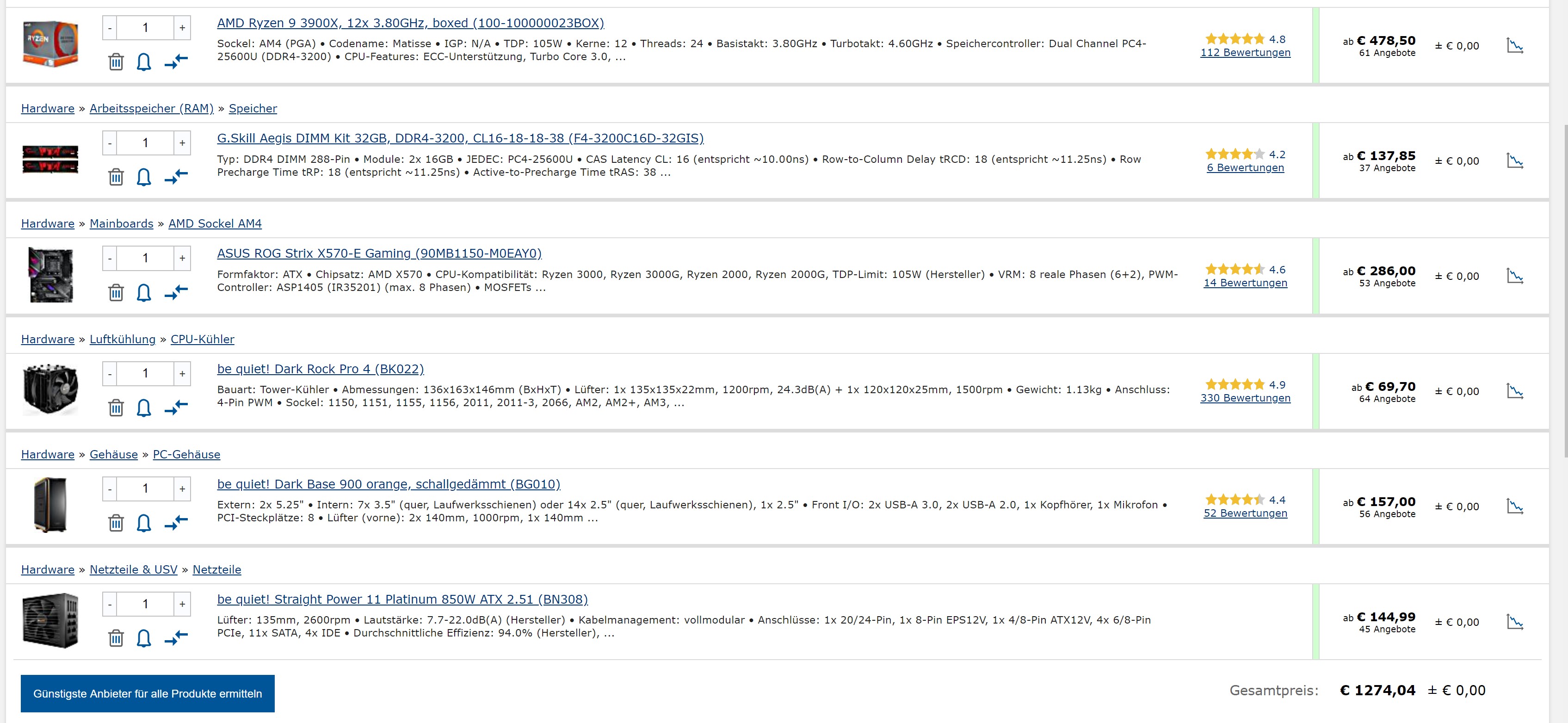

1 AMD Ryzen 9 3900X, 12x 3.80GHz, boxed (100-100000023BOX)
1 G.Skill Aegis DIMM Kit 32GB, DDR4-3200, CL16-18-18-38 (F4-3200C16D-32GIS)
1 ASUS ROG Strix X570-E Gaming (90MB1150-M0EAY0)
1 ASUS Prime X570-Pro (90MB11B0-M0EAY0)
1 be quiet! Dark Rock Pro 4 (BK022)
1 be quiet! Dark Base 900 orange, schallgedÀmmt (BG010)
1 be quiet! Straight Power 11 Platinum 750W ATX 2.51 (BN307)
Ich brĂ€uchte nur 4 gescheite SATA Kabel und ein Y 4 Poliges Kabel fĂŒr den zusĂ€tzlichen LĂŒfter.
Kein Problem. :D
Das X570-E Board hat 2 SATA Ports mehr (8 statt 6) also wĂ€re das vielleicht fĂŒr sich sinnvoller. Ansonsten scheinen die sich auch bezĂŒglich der VRMs nicht all zuviel zu geben. Das X570-E rechtfertigt den höheren Preis halt mit der ein oder anderen Kleinigkeit.

Edit: Bei deiner Liste im letzten Post fehlt noch die Grafikkarte. Wird es jetzt die Pulse bei dir? Wenn du dich doch fĂŒr die Nitro+ entscheidest wĂŒrde ich die "normale" gĂŒnstigere Nitro+ nehmen.
https://geizhals.de/sapphire-nitro-radeon-rx-5700-xt-8g-11293-03-40g-a2136003.html
Abgesehen von einem ab Werk erhöhten Takt und der RGB Beleuchtung der LĂŒfter kann die Special Edition nĂ€mlich nicht mehr. Außer du hast halt Lust auf die RGB LĂŒfter, dann kein Thema.
Edit 2: Zum Netzteil: Es ist natĂŒrlich im Interesse von beQuiet möglichst große und teure Netzteile zu verkaufen. Meiner Erfahrung nach ist die Empfehlung beim beQuiet Netzteilrechner fĂŒr das System stets etwas ĂŒberdimensioniert. Wenn du komplett auf der sicheren Seite sein willst fĂŒr möglichen Overclock etc. dann kannst du natĂŒrlich auch die 750W PSU verbauen.
