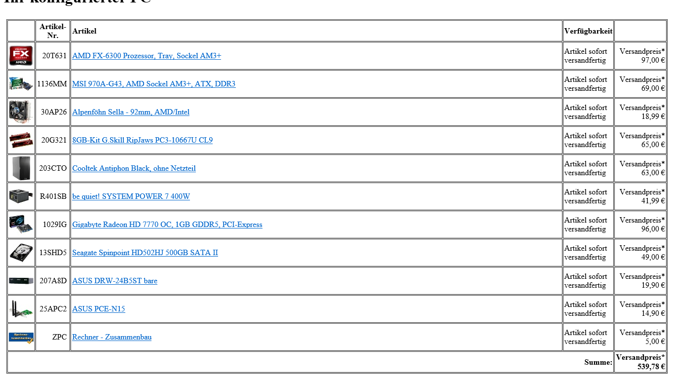

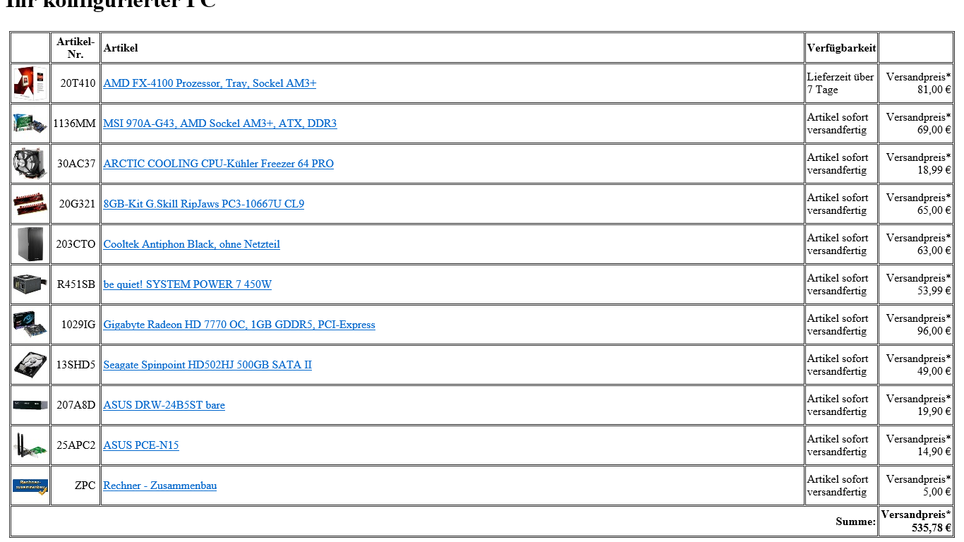

Hallo Gemeinde,
ich versuche momentan meinen ersten PC selber zusammenzustellen und habe daher relativ wenig Ahnung.
Mein PC soll dabei vor allem darauf ausgelegt sein Filme zu streamen, Office Anwendungen auszuführen und möglichst viele Games auf annehmbaren Niveau abzuspielen.
Außerdem ist das "schnelle" Multitasking des Systems sehr wichtig.
Ich kann den PC nicht selber zusammenstellen und möchte ihn gerne bei atelco bestellen, da ich einen Shop bei mir in der nähe und somit einen ansprechpartner habe.
Wichtig ist mir auch der midi-Tower, der ein halbwegs edles aussehen haben sollte (wie der "Cooltek Antiphon Black")
Ich habe anbei eine erste Zusammenstellung eines PCs angehängt - steinigt mich nicht dafür.
Vielen dank im voraus.

Passt und sieht gut aus mMn.
Für Deine beschriebenen Zwecke ausreichend.
Wenn ich recht informiert bin ist eine 7790 ca. 5-10€ teurer - nimm die dann.
Und die RAM ohne Aufbau - also low profile.

Einen FX4100 solltest du dir definitiv nicht kaufen. Wenn ein AM3+ System, dann mit einer FX6300 CPU. Sonst ggf. so etwas:
AMD A10-6800K Black Edition (http://geizhals.de/amd-a10-6800k-black-edition-ad680kwohlbox-a950987.html)
Arctic Cooling Freezer 64 Pro (http://geizhals.de/arctic-cooling-freezer-64-pro-a168715.html)
ASUS F2A85-M (http://geizhals.de/asus-f2a85-m-dual-pc3-14900u-ddr3-90-mibjn0-g0eay0gz-a842150.html)
G.Skill Ares DIMM Kit 8GB PC3-14900U (http://geizhals.de/g-skill-ares-dim...0-9-28-ddr3-1866-f3-1866c9d-8gab-a734615.html)
Plextor M5S 128GB (http://geizhals.de/plextor-m5s-128gb-px-128m5s-a820243.html)
WD Scorpio Blue (http://geizhals.de/western-digital-scorpio-blue-1000gb-wd10jpvt-a669218.html)
Enermax Triathlor 300W (http://geizhals.de/enermax-triathlor-300w-atx-2-3-etl300awt-a823665.html)
Fractal Design Core 1000 (http://geizhals.de/fractal-design-core-1000-fd-ca-core-1000-bl-a636822.html)
ASUS DRW-24B5ST (http://geizhals.de/asus-drw-24b5st-schwarz-90-d4chvb-ub0010-a751440.html)
WLAN http://geizhals.de/gigabyte-gc-wb300d-mimo-dual-band-pcie-x1-a765452.html
Die Zusammenstellung ist in einem etwas kompakteren Gehäuse untergebracht und komplett über Hardwareversand beziehbar. Gutschein: http://www.gutscheinsammler.de/gutscheine/hardwareversand
oder ein anderes Gehäuse:
AeroCool QS-200 Lite (http://geizhals.de/aerocool-qs-200-lite-schwarz-en58995-a777158.html)
AeroCool QS-200 Advance (http://geizhals.de/aerocool-qs-200-advance-a838295.html)
Fractal Design Define Mini, schallgedämmt (http://geizhals.de/fractal-design-define-mini-fd-ca-def-mini-bl-a603084.html)
oder ein anderer CPU-Kühler:
EKL Alpenföhn Sella (http://geizhals.de/ekl-alpenfoehn-sella-84000000053-a601154.html)
+ ggf. Noiseblocker NB-BlackSilentPRO PE-P (http://geizhals.de/noiseblocker-nb-blacksilentpro-pe-p-a-a645738.html)

Die 7790 kostet leider 40€ mehr bei atelco. Den fx 6300 und den Kühler habe ich jetzt mal übernommen - lohnen sich denn die 18€ (Prozessor) mehr für meine zwecke?
Sollte ich vielleicht noch Geld in die Grafikkarte investieren oder gibt es da noch besser Alternativen? Weil ich die jetzt ohne großes Überlegen in den PC gesetzt habe.
Danke euch

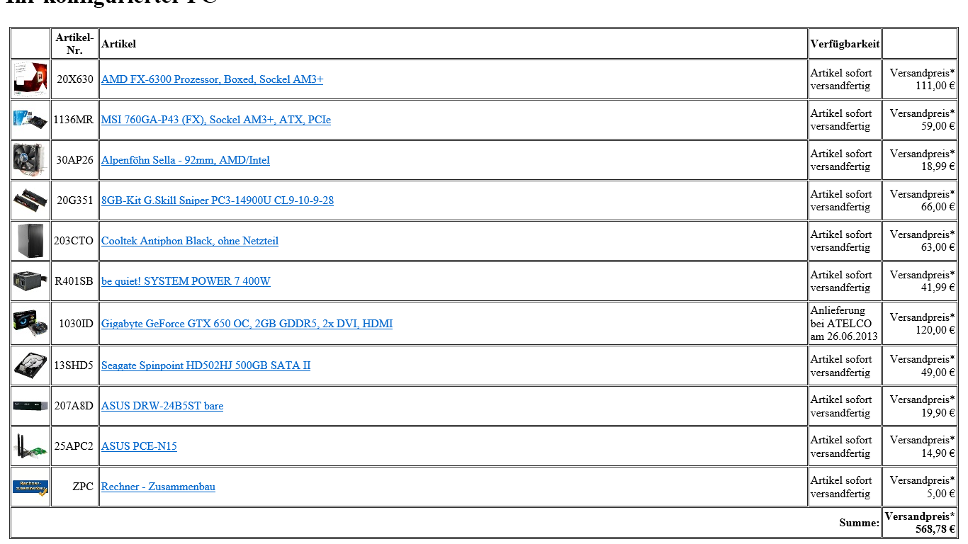

Hier die neue Konfiguration.
Ich komme auf einen Preis von 615€ und das ist mir egtl etwas zu viel. Wie viel Prozent würde ich denn mit deiner Zusammenstellung herausholen und wo könnte man vielleicht noch sparen?

du brauchst doch nur zu schauen welche teile meiner zusammenstellung günstiger sind als bei deiner und dann weist du auch wo man sparen könnte.
die cpu solltest du übrigens immer boxed kaufen.

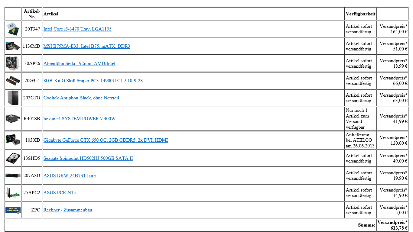

Ich habe jetzt mal eine aktualisierte Zusammenstellung (sind Grafikkarte & Motherboard okay?):
Ich möchte ungerne einen neuen Thread aufmachen, daher hier die Frage:
Welches ist die beste Grafikkarte im Preissegment bis zu ca. 140 € ?
Und was sind die Kriterien für den Komplettzusammenbau bei Hardwareversand (inkl. CPU-Kühler)?
Danke für eure Antworten.
Nightfly09 schrieb:
hier mal ein vorschlag von mir:
Core i5-3470 Boxed
MSI B75MA-P45
G.Skill Sniper 8GB F3-14900CL9D-8GBSR
Gigabyte GeForce GTX 660 OC
be quiet! System Power 7 400W
Seagate Barracuda 7200.14 1000GB
LG GH24NS95
Aerocool QS200 Advance
cpu und gpu sind deutlich schneller als in deiner zusammenstellung, dafür wird dein budget damit ziemlich ausgereitzt.
Ist in deiner Zusammenstellung eigentlich kein CPU-Kühler von Nöten?
liegt dem prozessor bei und ist bei intel sogar einigermaßen leise.
