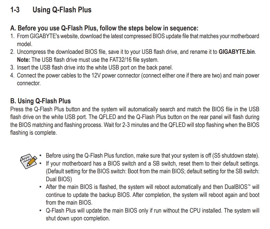

Das Mainboard unterstützt USB BIOS Flashback/Q-Flash Plus. Ein Bios Update ist also selbst ohne installierte CPU möglich.

hier wird genau gezeigt (für Gigabyte A520M ds3h):

Wie ich ja schrieb, steht das vorinstallierte UEFI auf dem Board oder einem kleinen Aufkleber am GPU Slot. Wenn der PC so nicht startet, ist es vermutlich nicht F14 oder neuer und dieser USB Flashvorgang wäre nötig.
Dann mach ein Update mit der neuesten Version.
Wie das geht, wurde weiter oben schon gezeigt.
