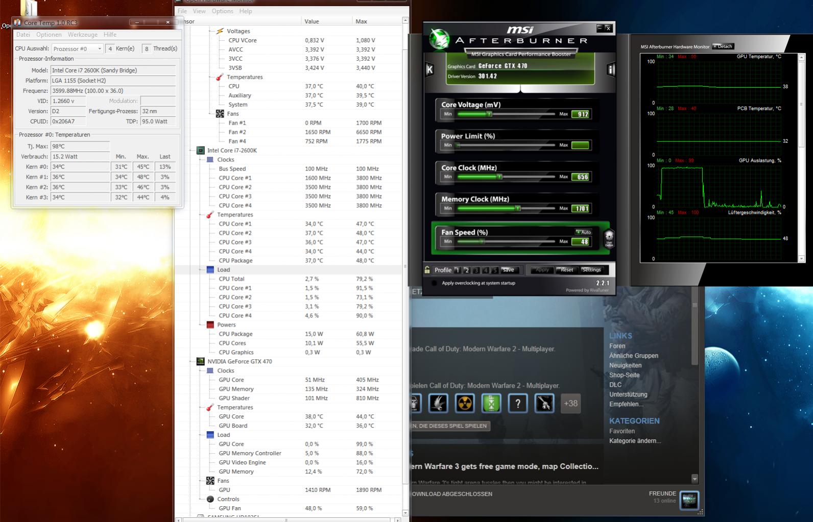

hab ein Problem. Seit heut hab ich nur noch 40fps in MW2. Als ich vor 2 Wochen das letzte mal spielte waren es konstant 91.
Hab daraufhin neuinstalliert und das selbe Problem. Egal ob mit optimierten Grafikeinstellungen oder nicht.
Ich dachte erst, mein Rechner wird zu heiß, aber ich hab mal HWMonitor mitlaufen lassen:
Hardware: i7 2600K
GTX470AMP!
4GB RAM
Ach: Ich hab den neusten Grafiktreiber auch drauf. Version 301.42
Könnt ihr mir helfen?
Sind die HW Monitor Screens unter Last? Wenn ja, dann taktet deine GPU nicht hoch...max 405 MHz, oder irre ich mich?
rtechnobase hat recht.
meine GTX580 genau gleiches Problem.
Und wenns mal klappt dann hängt der Takt auch nach Spiel beendigung.
Nvidia hat da einen Beta Treiber wo es besser werden sollte GeForce 304.48 Driver BETA
aber der hilft mir auch nicht .

Ich lade mir mal den neuen 304.48 Driver BETA und werde testen. Wenn es dann nicht geht, knall ich nen alten Treiber rauf!
Fehler behoben!
