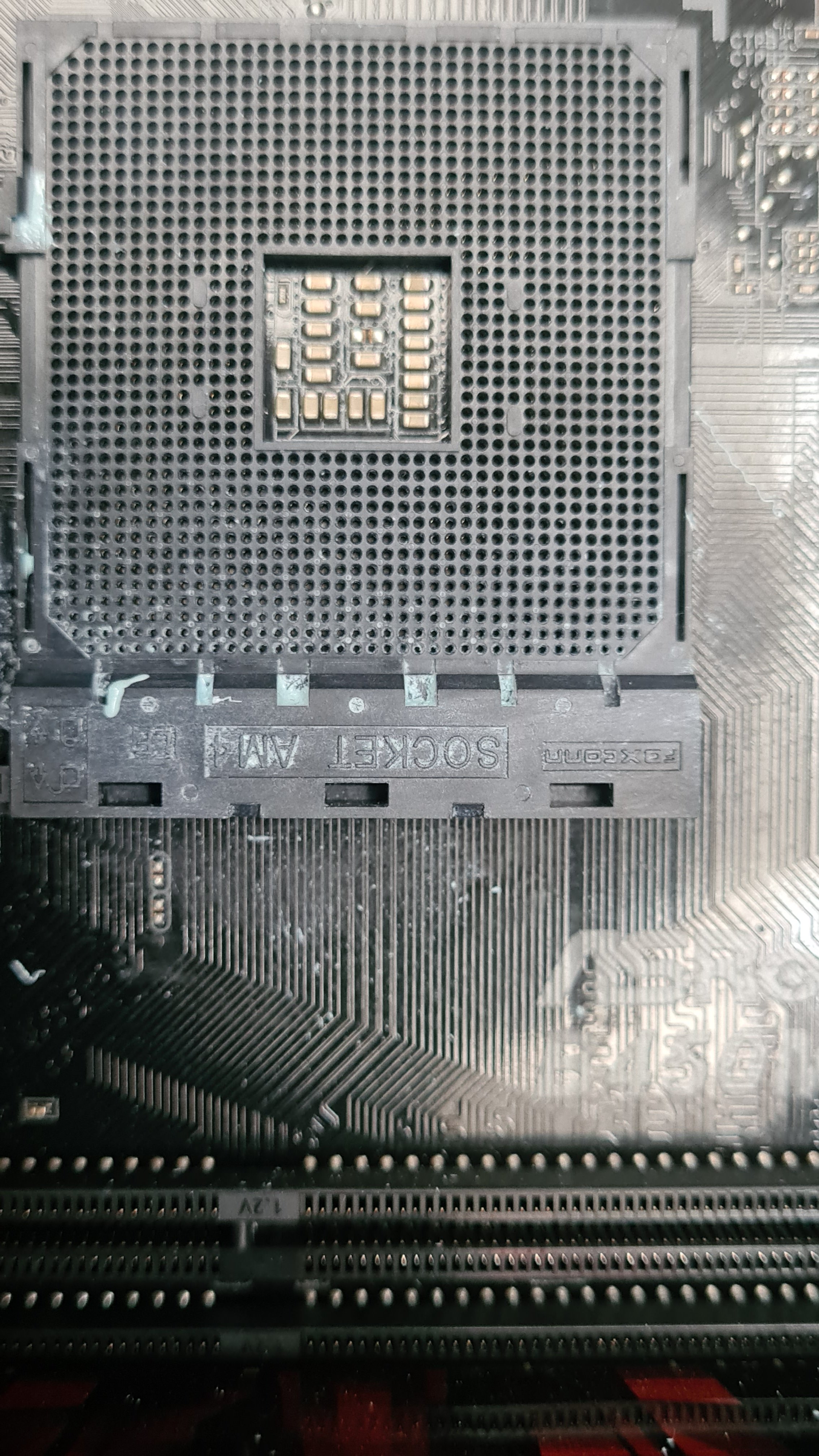

Mach mal bitte ein Bild vom Sockel und lade das hier hoch.

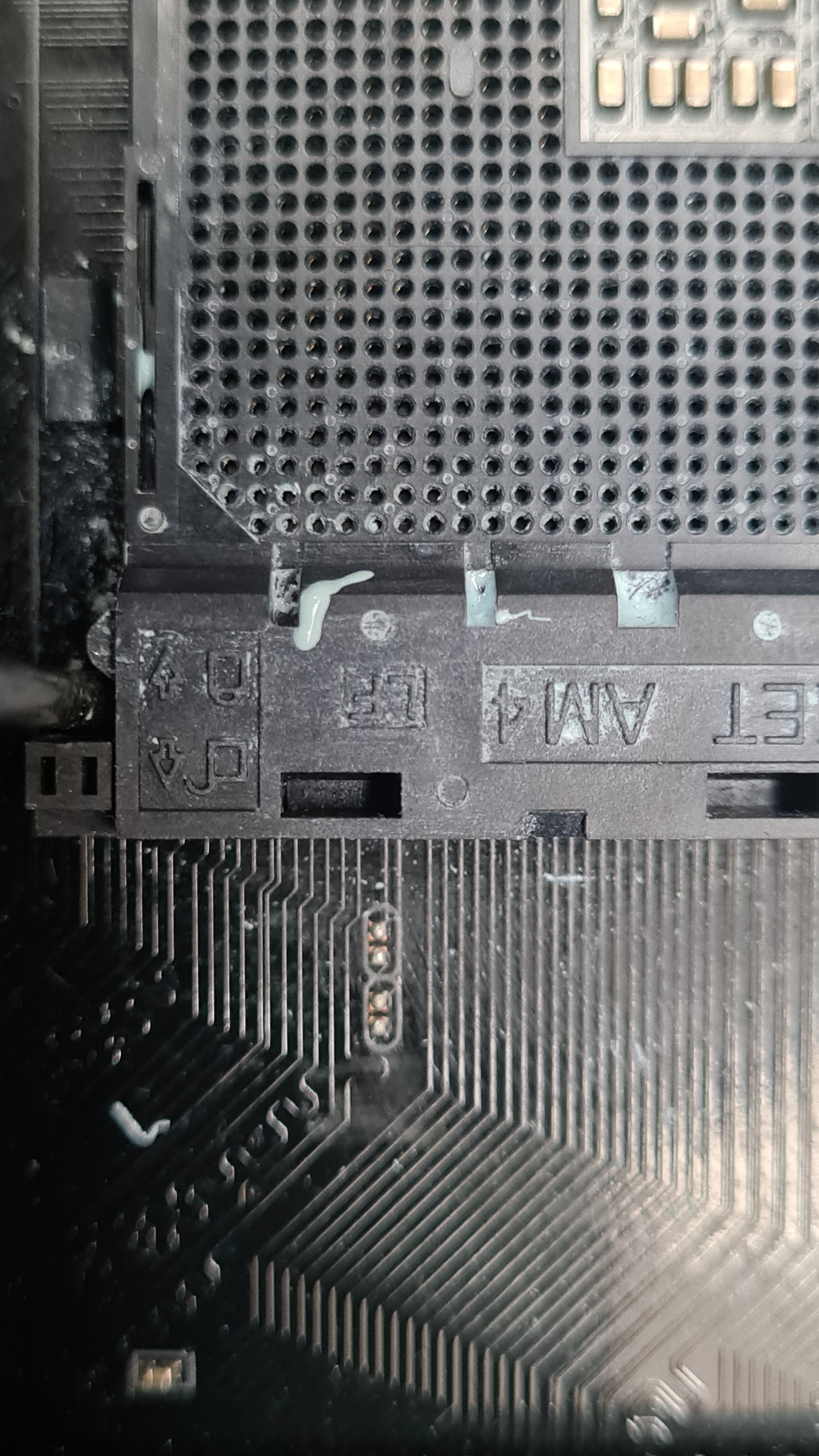

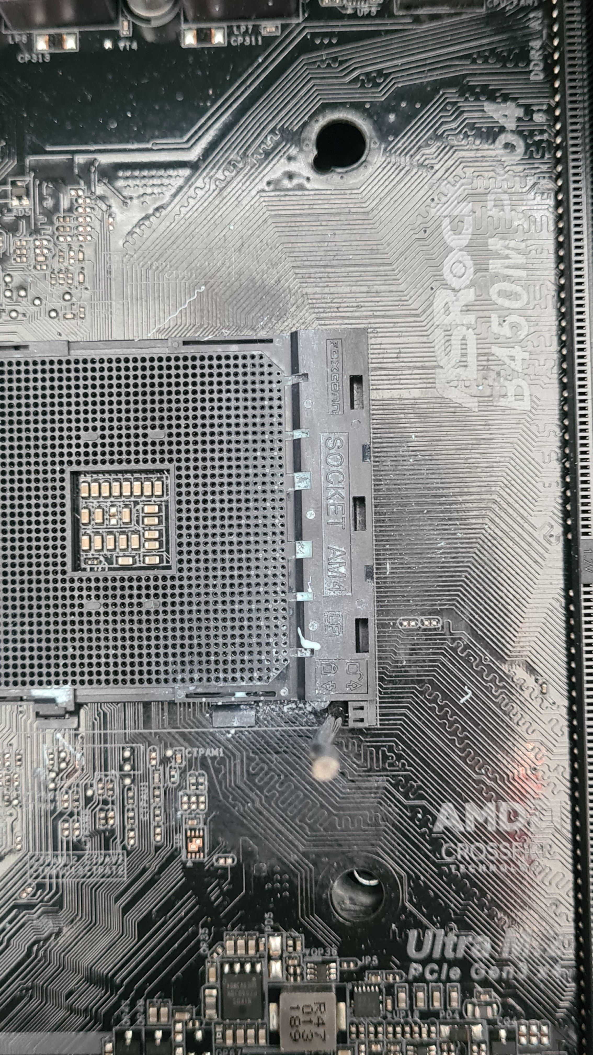

Bitte
Nochmal von ein bisschen näher

Das sieht mir nach einem Fall für (wenig) Isopropanol, Zahnstocher, Wattestäbchen und ein fusselfreies Mikrofasertuch aus. Alles auf eigenes Risiko natürlich.

Ob es wirklich daran liegt ? Könnte sein, ich hab aber schon schlimmere Baustellen gesehen.

Bitte nur ganz wenig nehmen (auch wenns dir schwer fällt), auf das Tuch geben und dann vorsichtig sauber wischen, am besten mit einer Ecke vom Tuch. Mit Zahnstocher und Wattestäbchen die Paste aus den Löchern und Ritzen pulen. Eventuell auch etwas Isopro auf die Spitze.
