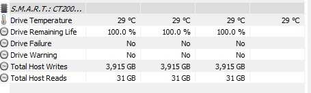

Hallo an alle und @Mumak !! ich eröffne einfach mal einen neuen Thread.
Bei meiner 2 TB MX500 ist mir unter HWINFO mal aufgefallen das die Total Host Reads von 1900+/- auf 0 gesetzt wurden und dann wieder erneut gezählt wurde.
Gestern hatte ich nochmal geguckt und die Total Host Reads standen wieder bei 1960 +/-
Jetzt gerade habe ich nochmal geschaut und sie wurden wieder auf 0 gesetzt.
Weshalb auch immer setzt der SMART Info der MX500 oder die Auslesung von HWINFO
alle 2.000 die Total Host Reads wohl zurück auf 0 und zählt erneut.
Neuester Screen
Ich verstehe das irgendwie nicht woran das liegt... da es jetzt schon 2 mal bei etwa 2000 vorgekommen ist , wird es wohl ein normaler Vorgang sein müssen .
Entweder die SSD setzt den Wert zurück oder HwInfo hat einen Bug !?

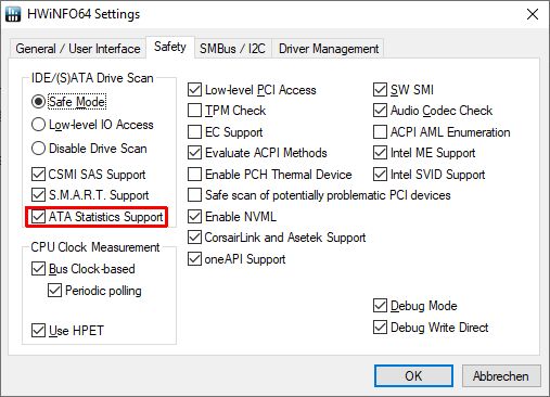

HWiNFO wertet zusätzlich zum Smart ATA Statistics aus. Die sind standardmäßig in den Optionen (ATA Statistics Support) aktiviert.
siehe https://www.hwinfo.com/forum/threads/crucial-mx500-tbw-not-accurate.5243/

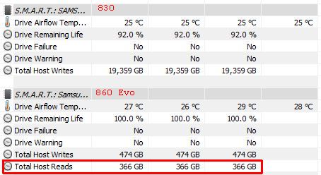

Das geht nicht bei allen SSDs. So zeigt HWiNFO bei meiner SSD830 keine Statistics an, aber bei der 860 Evo.
Beim Smart werden bei keiner meiner SSDs Total Host Reads angezeigt.
