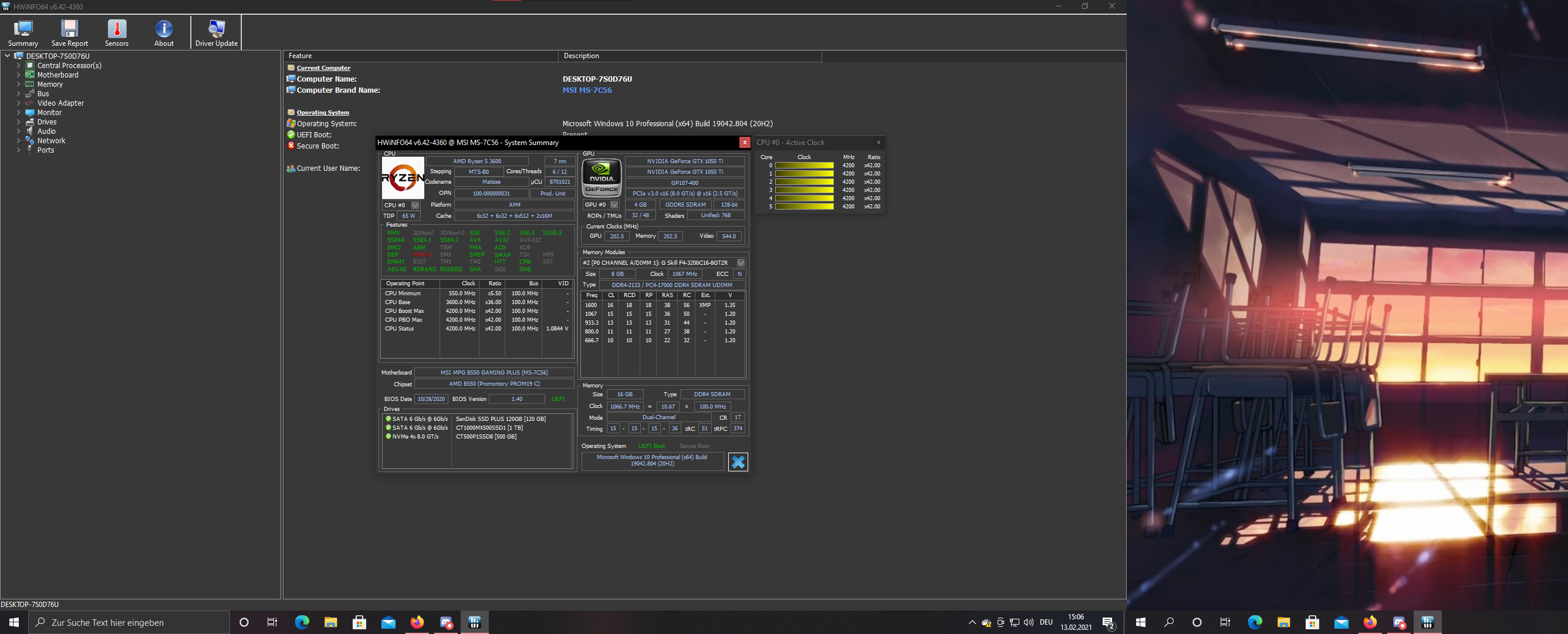

Bitte mal einen Screenshot von der System-Summary von HWiNFO64 posten, die bisherigen Information sind etwas schwammig.

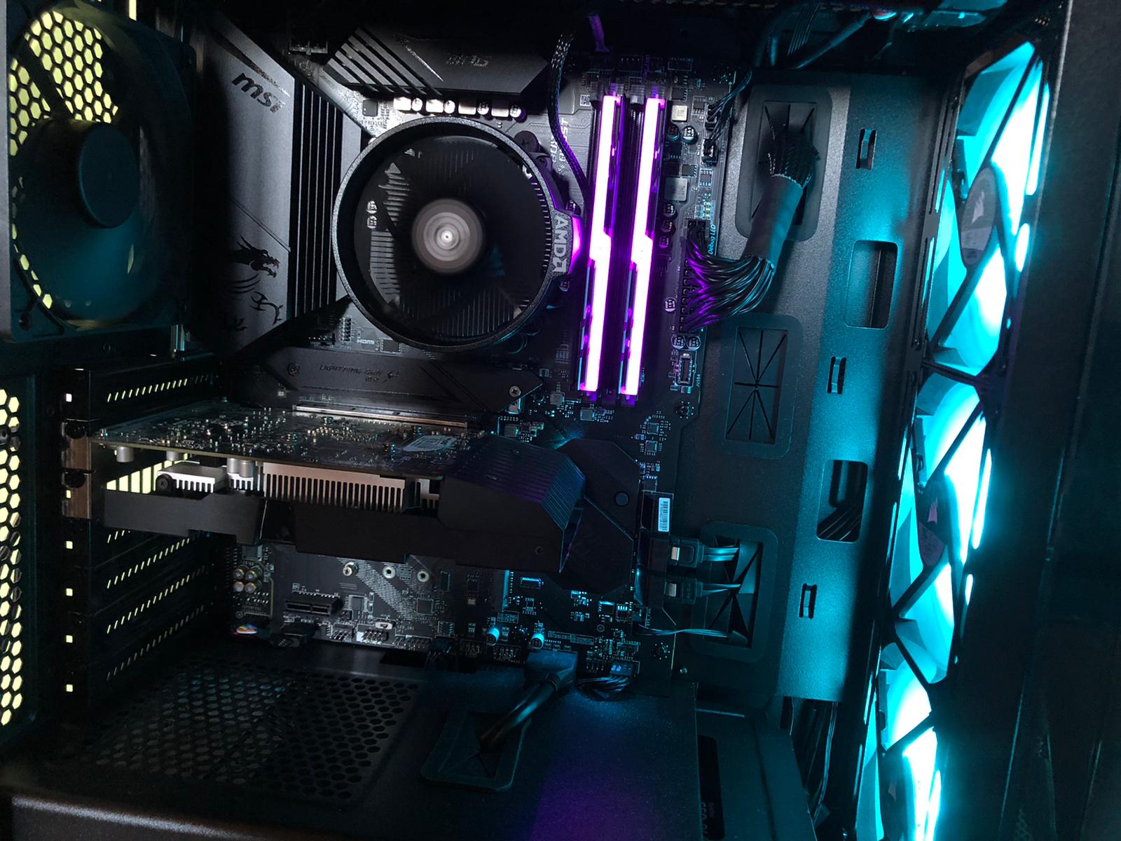

Also, im Anhang ist ein Screenshot von der System Summary und (falls es hilft...) ein Foto von Innen. Das Mainboard ist nicht auf dem neusten Stand, die im Bios angegebene Version "E7C56AMS.140" gleicht nicht der auf der MSI Website angebenen Bios Version "7C56v15", daher gehe ich davon aus, dass die Version veraltet ist.

Also ein Bios-Update kann man machen, ist aber nicht unbedingt erforderlich, da es die vorletzte Version zu sein scheint.
Was mich wundert ist, dass für den Prozessor die maximale Boost-Frequenz auf allen Kernen angezeigt wird, bei Verwendung des Boxed-Kühlers von AMD.
Ist unter den Energieoptionen unter Windows die Einstellung "Höchstleistung" aktiviert worden?
Wurden im BIOS oder über Ryzen-Master die Multiplikatoren für die Taktfrequenz der CPU verändert?
Die maximale Taktfrequenz von 4.2 GHz sollte der Prozessor nur sporadisch auf einzelnen Kernen erreichen, sonst hat man schnell ein Temperatur- oder Stabilitätsproblem.
Normal wären hier Taktfrequenzen in der Nähe des Basistaktes von 3.6 GHz, eventuentuell sogar noch weniger, wenn im Desktop-Betrieb die Energiesparmaßnahmen verwendet werden.
