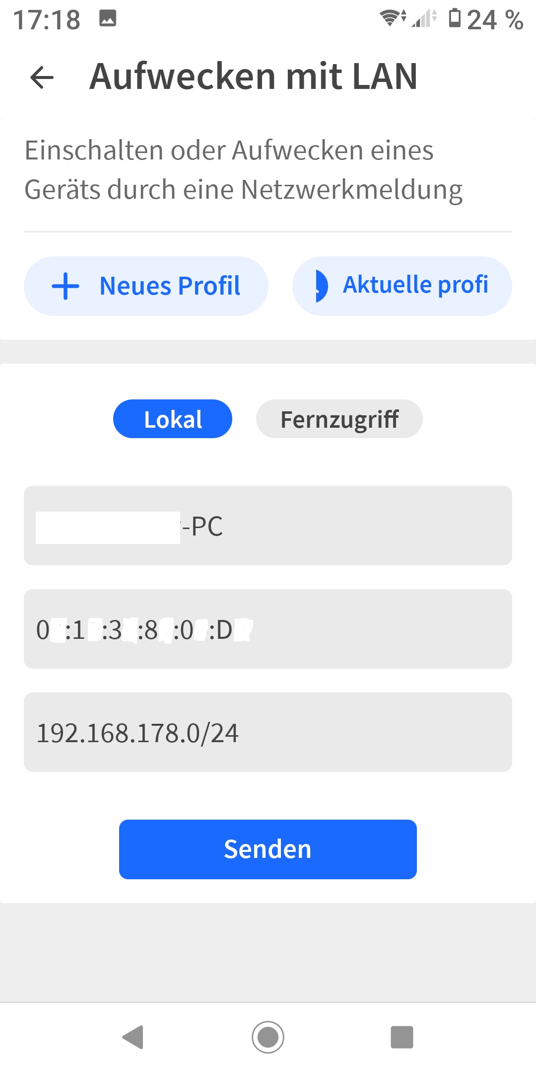

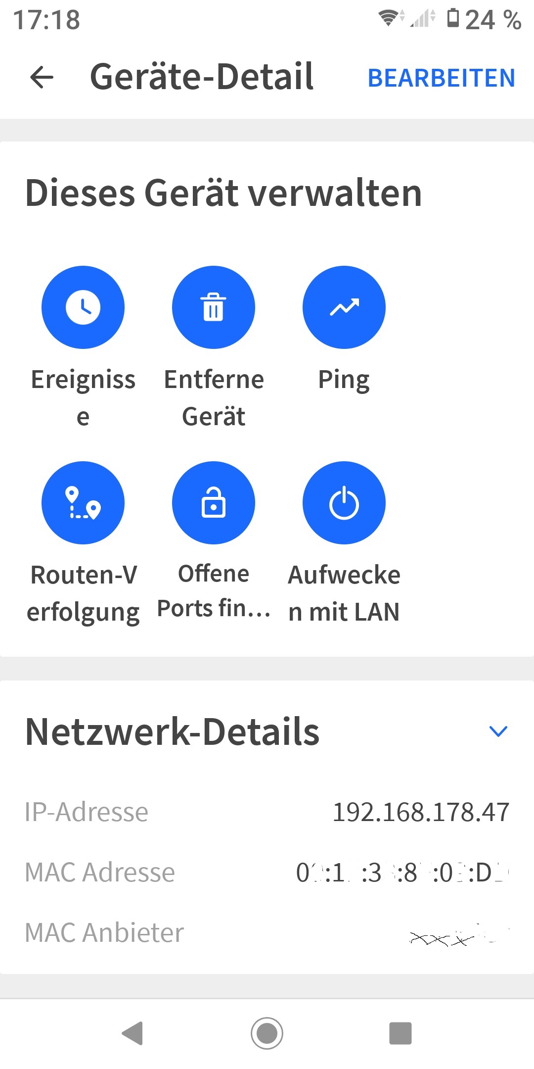

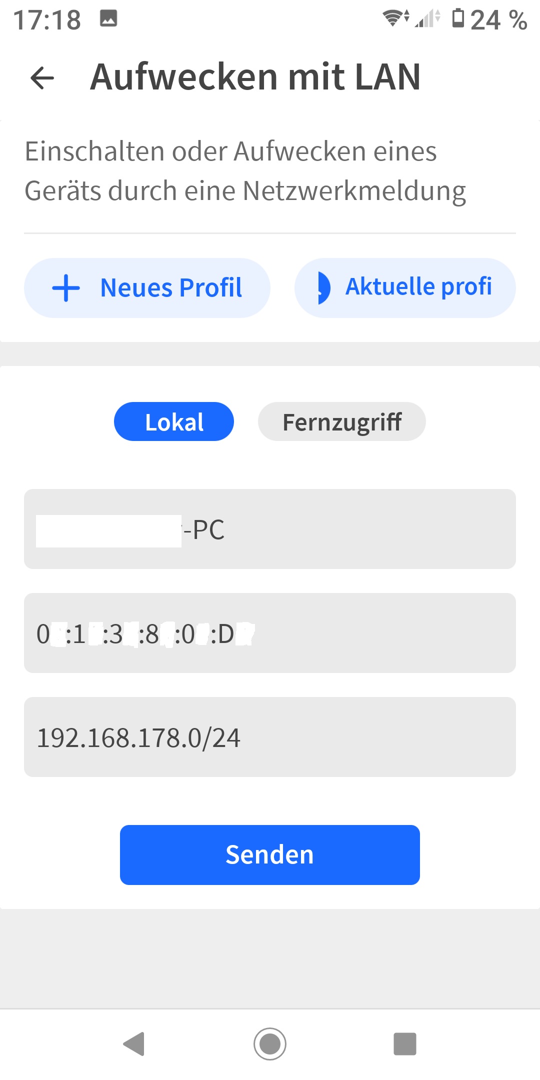

So hab Fing jetzt mal ausprobiert nachdem ich meine Geräte wo ich immer so per WoL hochfahre oben hatte, mit Fing nen Scan gemacht, hat auch alle erkannt und mit IP, MAC und was es sonst noch meinte an Infos hinzuzufügen unter den Gerätedetails angelegt. Die gefundenen Geräte dann alle bestätigt.
Im Anschluss bin ich in dieser Liste auf eines meiner Geräte gegangen welches inzwischen wieder heruntergefahren war von mir, dann weiter auf den Button "Aufwecken mit LAN" um dann im nächsten Schritt mittels Senden, das System wieder hoch zu fahren das ganze hab ich zweimal hintereinander durchexerziert gehabt. Beide male hat es auf Anhieb funktioniert und ohne das ich die MAC-Adresse nochmal manuell eingeben musste.
Anbei zwei Screenshots:
Gruß
Sascha

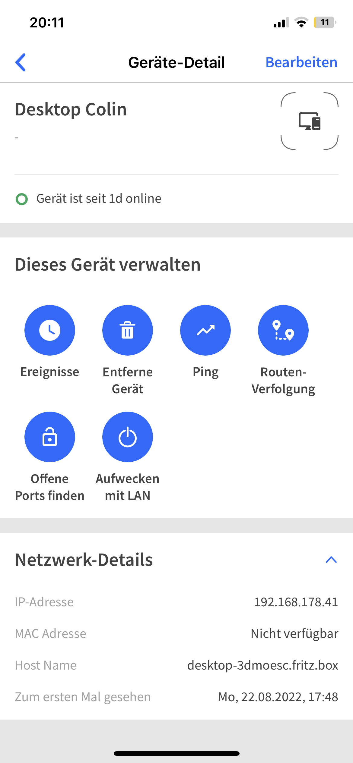

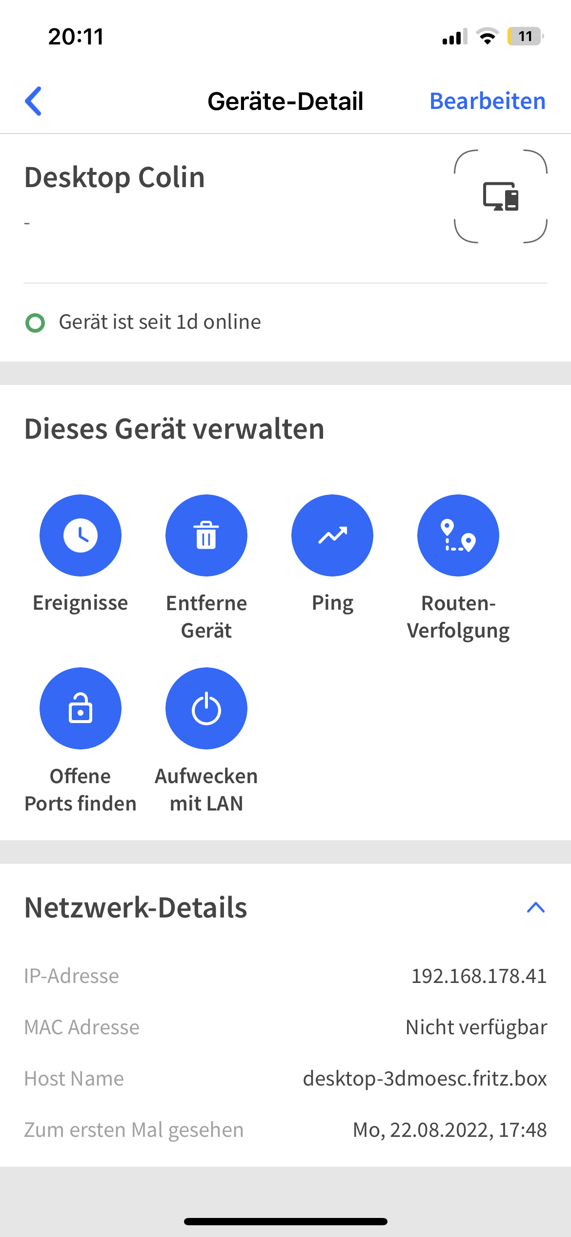

Interessant, wie kann das sein? Also hat es die Mac-Adresse bei dir automatisch angelegt? Bei mir sieht es so aus:
(und ich kann die Mac Adresse auch nicht bei „bearbeiten“ nachtragen :/
Wie das sein kann gute Frage.

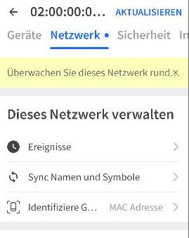

Und ja die MAC-Adressen hat er bei mir überall Automatisch mit rein genommen beim Scan des Netzwerks auf Geräte.
Was ist bei dir unter Netzwerk siehe Screenshot bei Identifiziere Geräte eingestellt ?

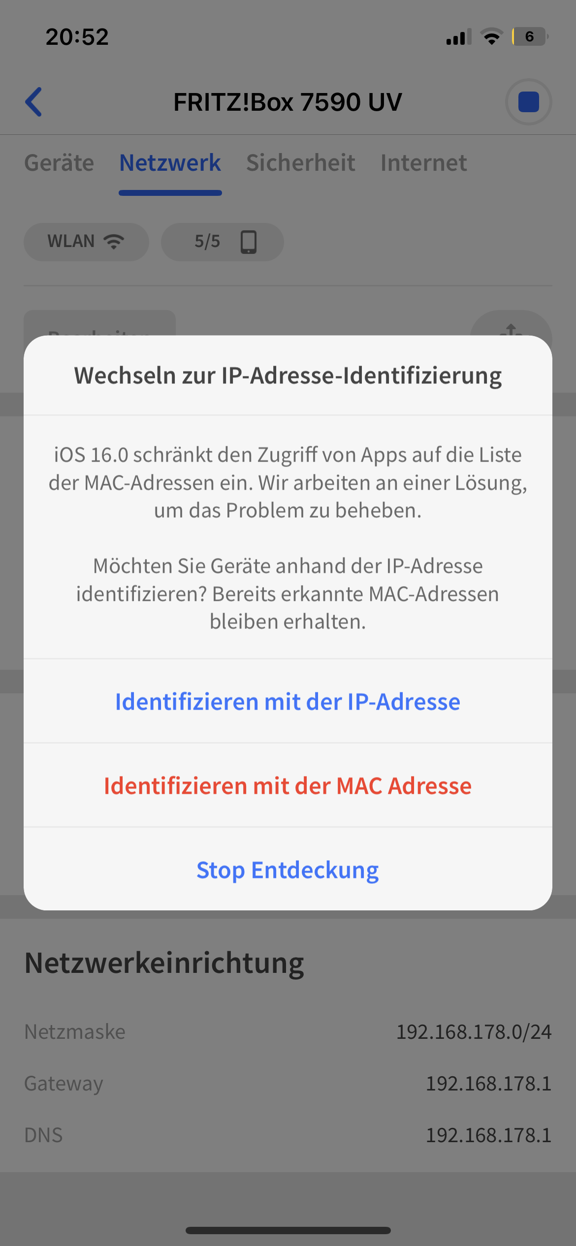

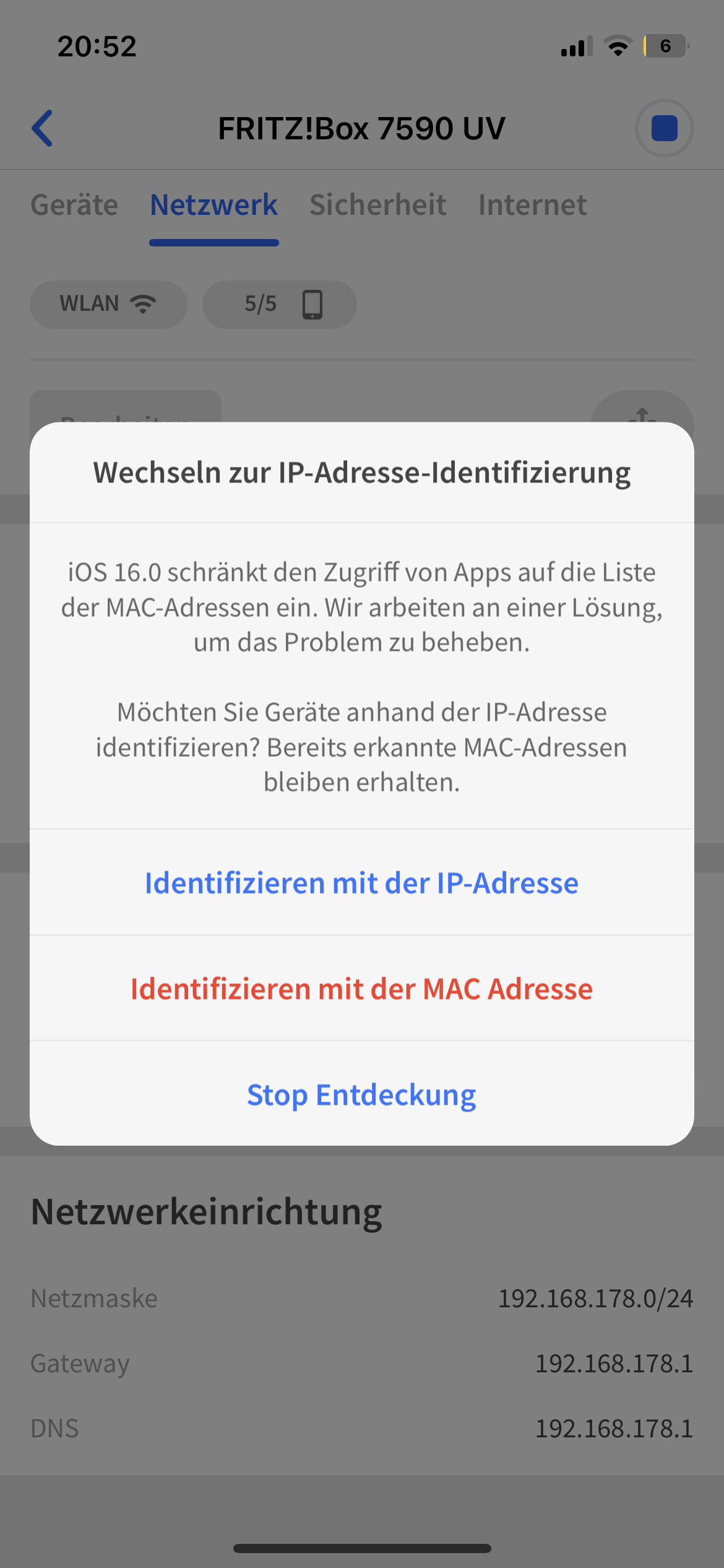

Aha das wollte ich auch mal umstellen aber es blieb bei IP- Adresse. Hätte schwören können es gab keine Fehlermeldung.. Jetzt nochmal probiert und siehe da:
Dann liegts hier womöglich mit an IOS, bei mir läufts unter Android 10.
Ich musste da auch nichts einstellen per MAC-Adresse identifizieren war default/standard drin gewesen.

Vermutlich ja :) Dann warte ich wohl mal bis die ein Update gemacht haben. Witzig dass die vom Kundenservice so ziemlich gar keine Ahnung haben was abgeht.. Als hätten die soo viele Anfragen bei soner kleinen App. Hab mittlerweile noch 5 andere WOL Apps runtergeladen. 2 haben vorübergehend und heute mal vereinzelt funktioniert und eine unscheibare "Swol" bisher sogar konstant. Woran auch immer das liegt.. Mehr Infos hat diese App von mir nämlich auch nicht..

Also die Fehlermeldung ist jetzt weg.
Leider findet es aber nur 3 Geräte zb mein MacBook aber leider nicht den PC den ich wecken will. Wie kann denn sowas sein. Mit Einstellung auf IP-Adresse findet es 15, bei MAC nur 3 und ich kann MAC nirgends eingeben :(
