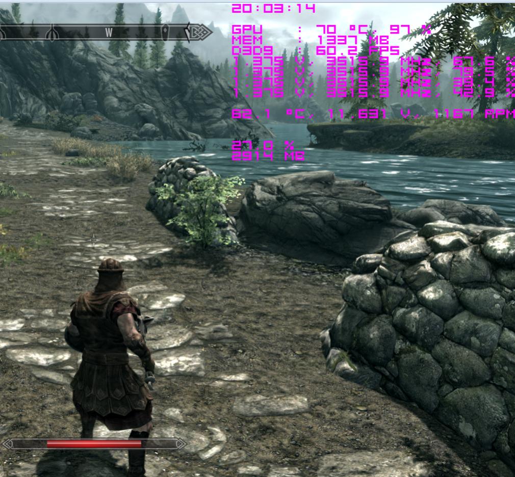

Mach mal ein Bild beim Gamen :
gruß tomtom

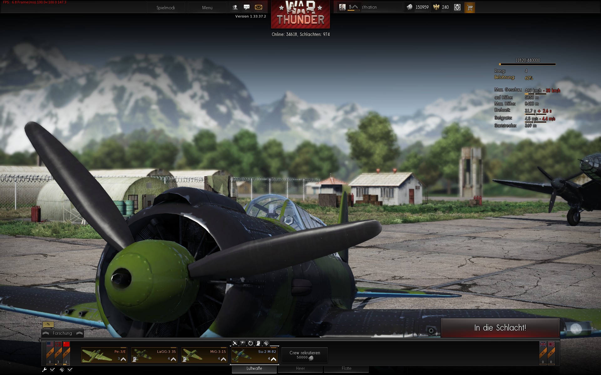

So ich lade mal 2 Screenshots hoch. Links oben in der Ecke seht ihr die FPS zahlen.
Der Scrennshot ist wenn das Spiel ganz normal läuft und nachdem ich die Maus bewegt oder eine Taste gedrückt habe.

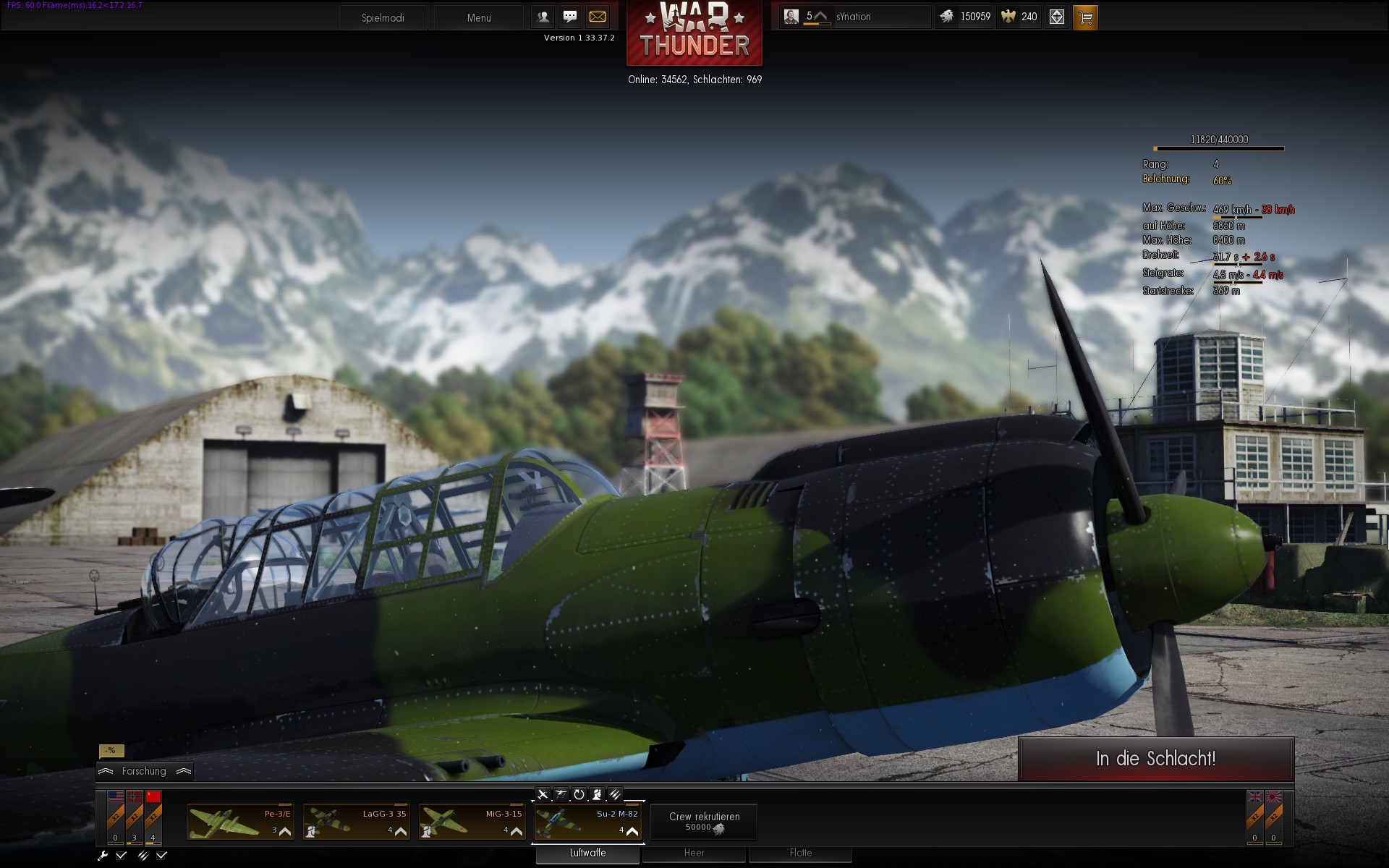

Dieser Screenshot ist nachdem ich 10 Sec nichts gemacht habe.

Dann siehst du die Werte deiner Grafikkarten beim spielen, so wie auf dem Screenshot, das tomtom oben gepostet hat.
Das behebt zwar dein Problem nicht aber zeigt dir was passiert.
