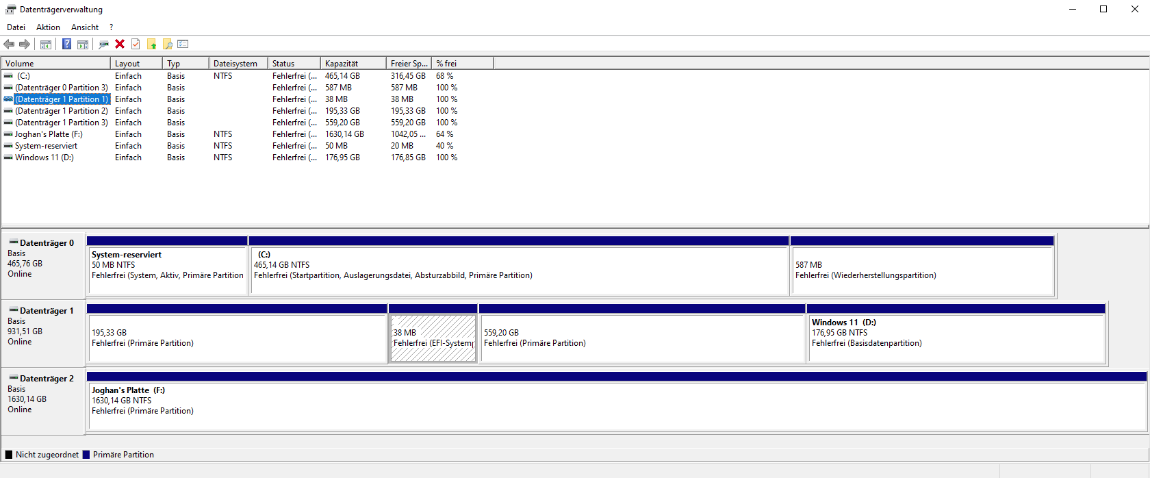

Joe58 schrieb:
Kannst du mal einen Screenshot der Datenträgerverwaltung zeigen, mit allen Laufwerken.
Sehe gerade, dass der Stick im Dateimanager gefunden wird:
Bei Zeit muss ich mal schauen was die Fehlermeldung "Das Gerät kann nicht gestartet werden. (Code 10)" so hergibt bzw. ob man da unter Windows noch etwas dran ändern kann.
Wieso hat DT 1 die Partition mit 559GB kein Laufwerkbuchstabe?

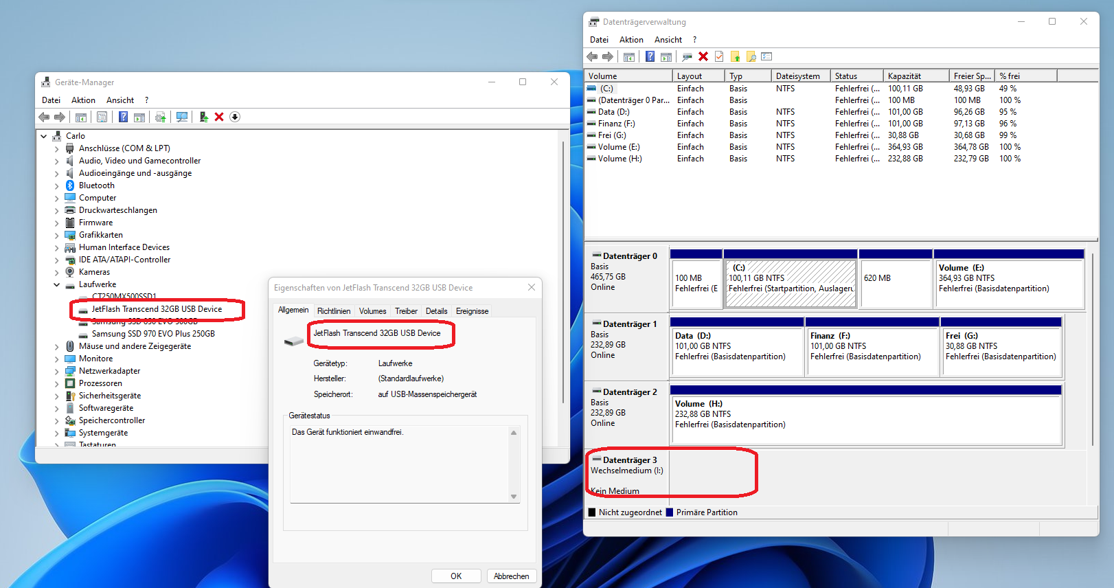

Der Gerätemanager hat nicht immer Recht.
Mein 32GB Transcendstick wird im Gerätemanager als einwandfrei angezeigt. In der Datenträgerverwaltung ohne Medium.
Wenn ich den Stick einstecke, verlangt er, dass eine Auswahl treffe.
Auch nachdem ich ihn dann wieder abgesteckt habe, verlangt er weiterhin nach der Auswahl.
Alle Partitionen des Datenträgers haben keinen Buchstaben. Vermutlich ist das ein Linux. Spielt für das Problem aber keine Rolle.
Joe58 schrieb:
Das kann sein, dass ein Treiber fehlt. Wie ich in #16 vorgeschlagen habe.
Nein. Was wir hier sehen, ist exakt das Gleiche wie die vom TE gepostete dmesg-Ausgabe unter Linux. Der Stick wird zwar erkannt, der Speicher auf ihm allerdings nicht. Der Stick ist defekt. So einfach ist das.
Auf der NVMe ist Linux drauf.
Wird mir für eine bestimmte Zeit auch angezeigt, wechselt aber später zu obigen Status.
