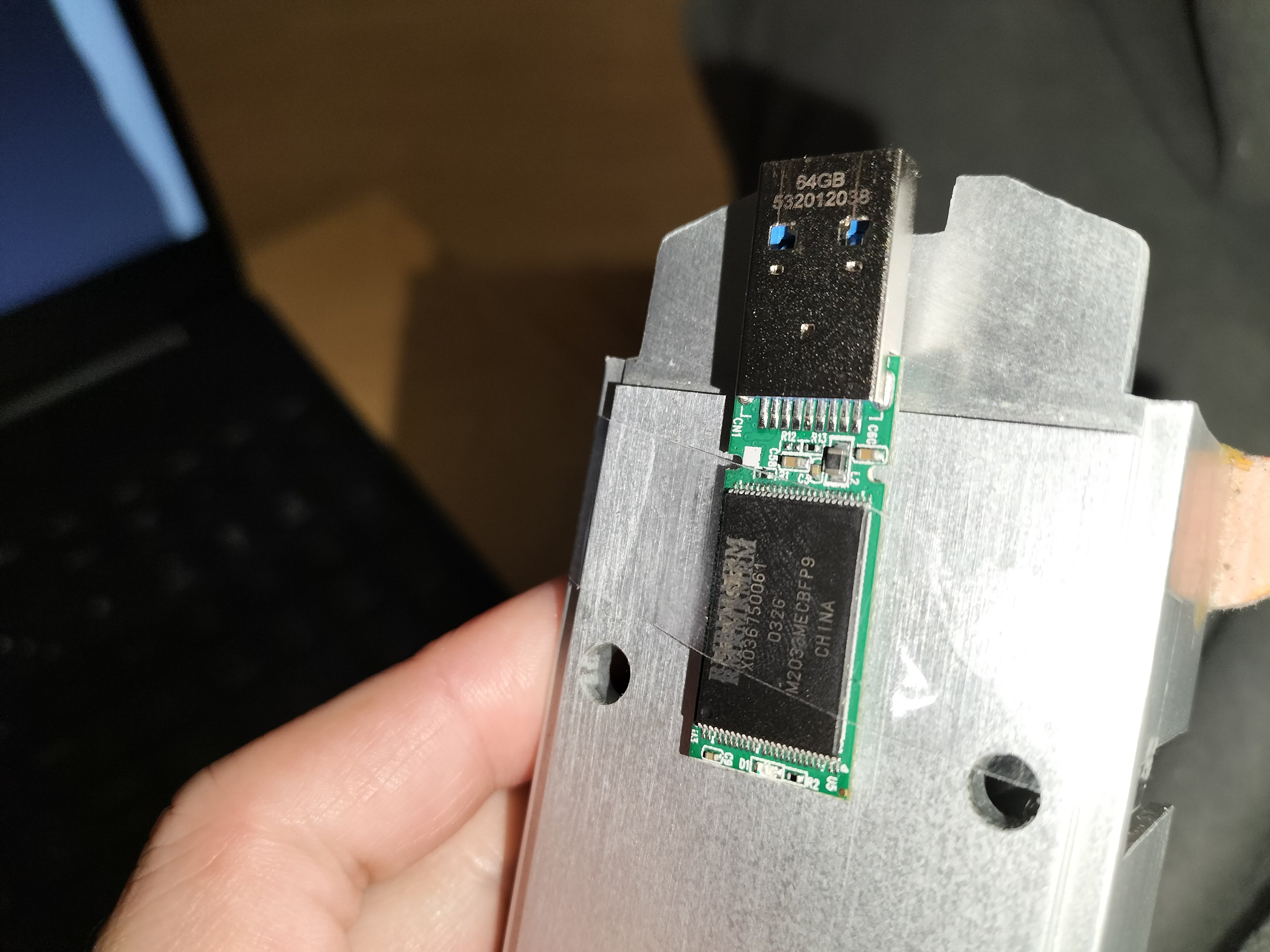

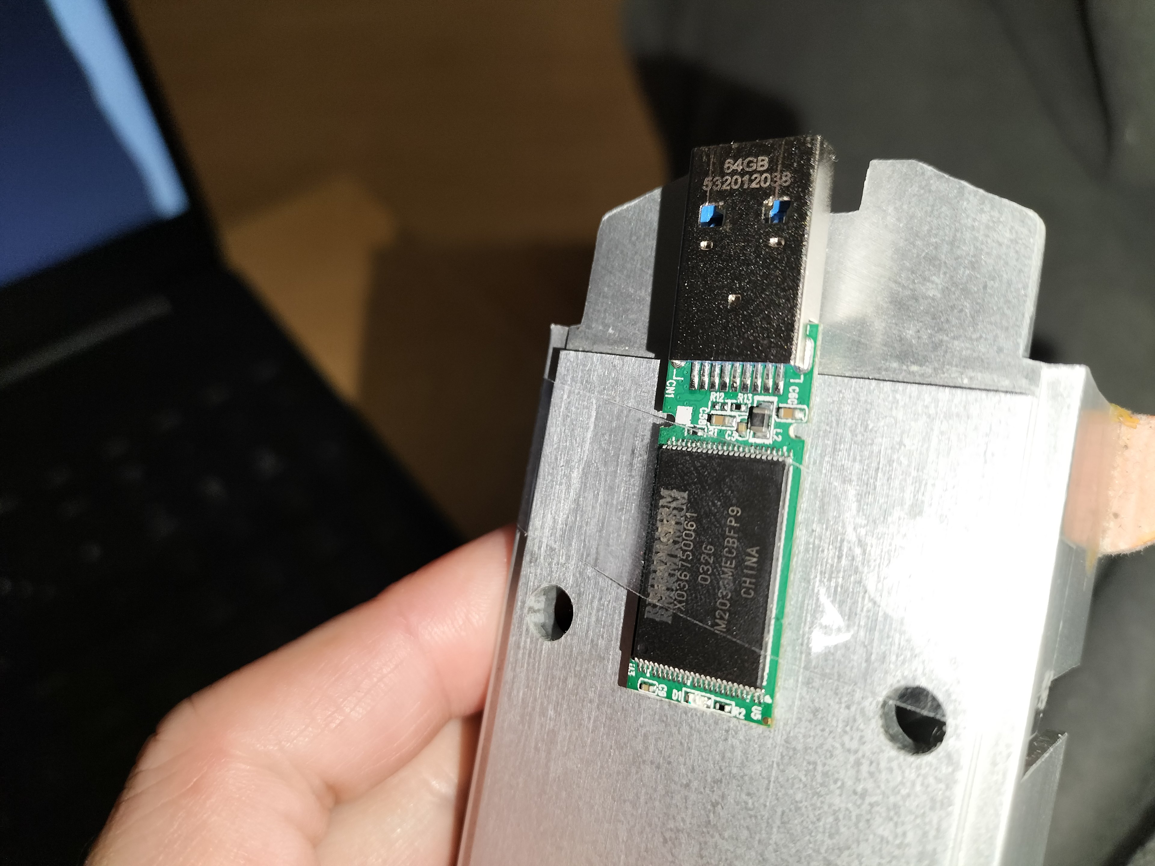

Hab jetzt cmd einfach mal arbeiten lassen, braucht seine Zeit
(Witzbold) - der Rechner macht nicht mal einen Neustart, solange das Teil eingesteckt ist.
Fast das gleiche ist es bei cmd mit Adminrechten: eingestöpelst rödelt das ein paar Minuten, nicht eingesteckt und es klappt sofort.
Das Teil wird auch gut heiß, hab das Gehäuse geöffnet und einen alten Pentium iii Kühler untergequetscht
Intenso und SanDisk sind jetzt nicht gerade Spitzentechnik, aber das zwei Stück so schnell hintereinander den Geist aufgeben und der eine kurz nach Kauf
Dann ist auch der Stick defekt.
Da kann ich dann auch nicht helfen. :D
Sticks werden bei mir aber auch manchmal ganz schön warm.
Wie auch immer, kann es ja nicht sehen, daher weiß ich dann auch nicht. :)
Im USB Port läuft er mit 3.0, deswegen wahrscheinlich. Am Verlängerungskabel geht's wieder.
