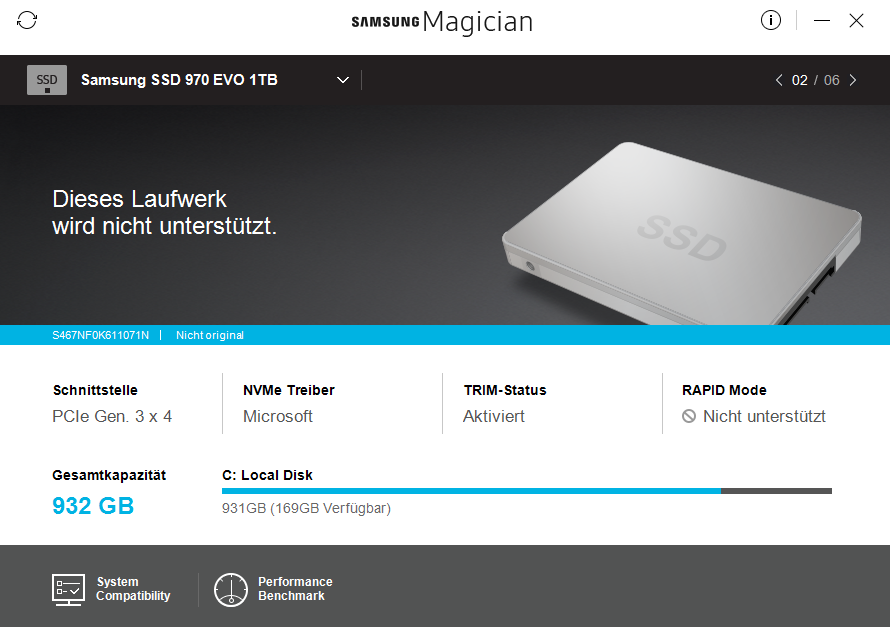

ja ich upgrade vom CH VI Hero auf das CH VIII Dark Hero, das hat 2 M2 Slots. Ein Cleaminstall ist angedacht. Ich wollte nur das Windows schonmal die neue Hardware registriert und mit dem MS Konto verknüpft.
Bei Samsung Magican habe ich das Problem das er meint er unterstützt das Laufwerk nicht.
Die Software ist die aktuellste. Daher war diese Software für mich keine Alternative.
Das ist aber echt seltsam, Magician hat 970Evo zu unterstützen! Hast Du schonmal den original Samsung Treiber probiert?🤔
