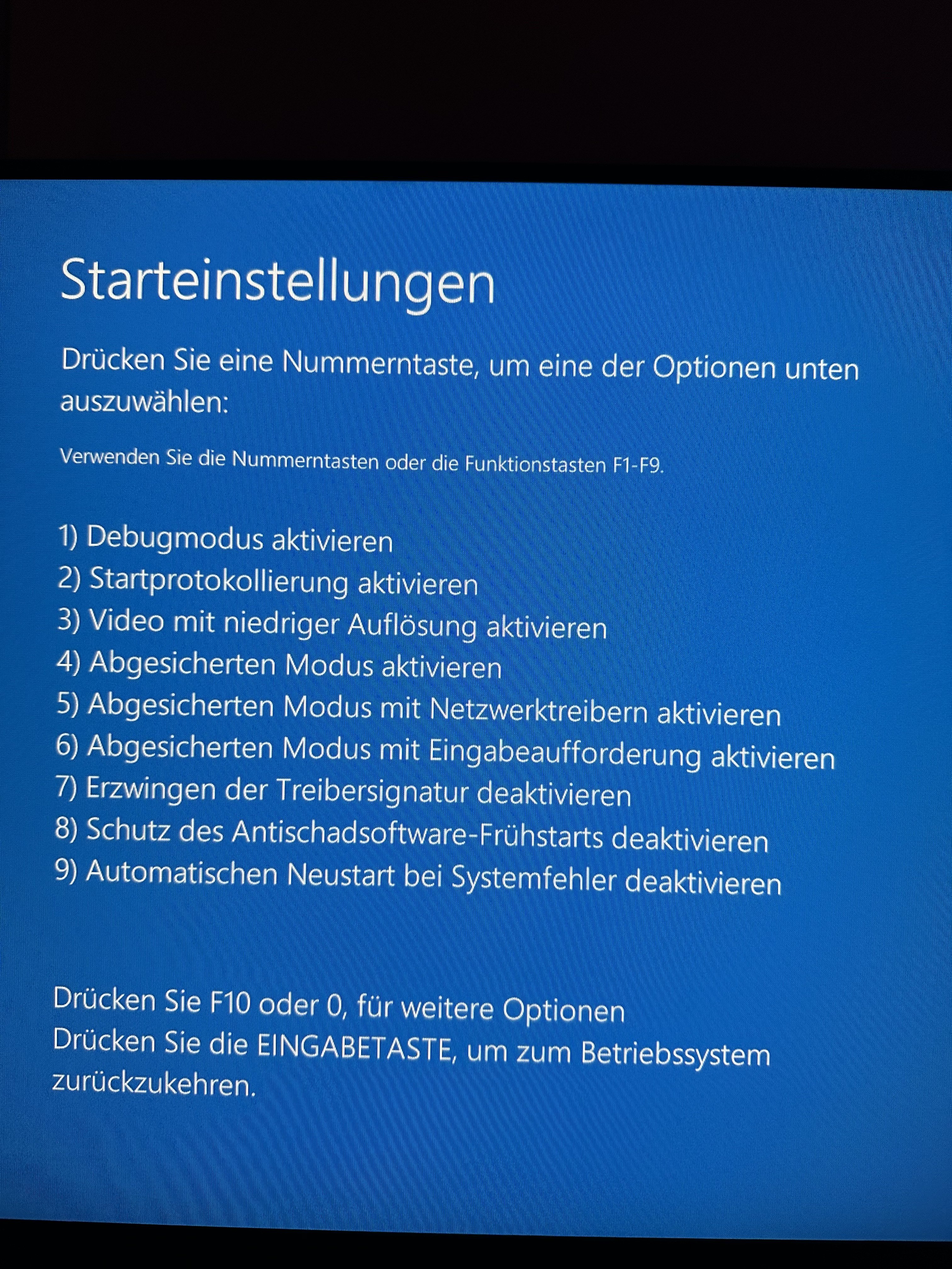

Bin jetzt im Menü vom starten mit Shift
Also wenn du die Shift-Taste gedrückt hälst, sollte beim Runterfahren da ein "Einen Moment Geduld bitte..." kommen. Das kommt dann auch beim nächsten Boot. Dann bist du in den Wiederherstellungsoptionen.
Dort könntest du über eine Kommandozeile gewisse Windows-Prüfungen machen, oder halt via "Problembehandlung" -> "Erweiterte Optionen" -> "Starteinstellungen" -> "Neu starten"
Dann den Abgesicherten Modus wählen - glaube 4, besser wäre aber 5 vielleicht (mit Netzwerk).

Nr. 5, damit eine Internetverbindung hergestellt werden kann.
Oh, das war früher mal nicht so. Hat wohl MS mittlerweile auch geändert. Und der Button für "Anmeldeoptionen" (wo man von Smartcard/PIN auf normale Kennworteingabe wechseln kann) gibts auch nicht mehr im abgesicherten Modus?tollertyp schrieb:Im abgesicherten Modus werde ich auch nach der PIN gefragt.
