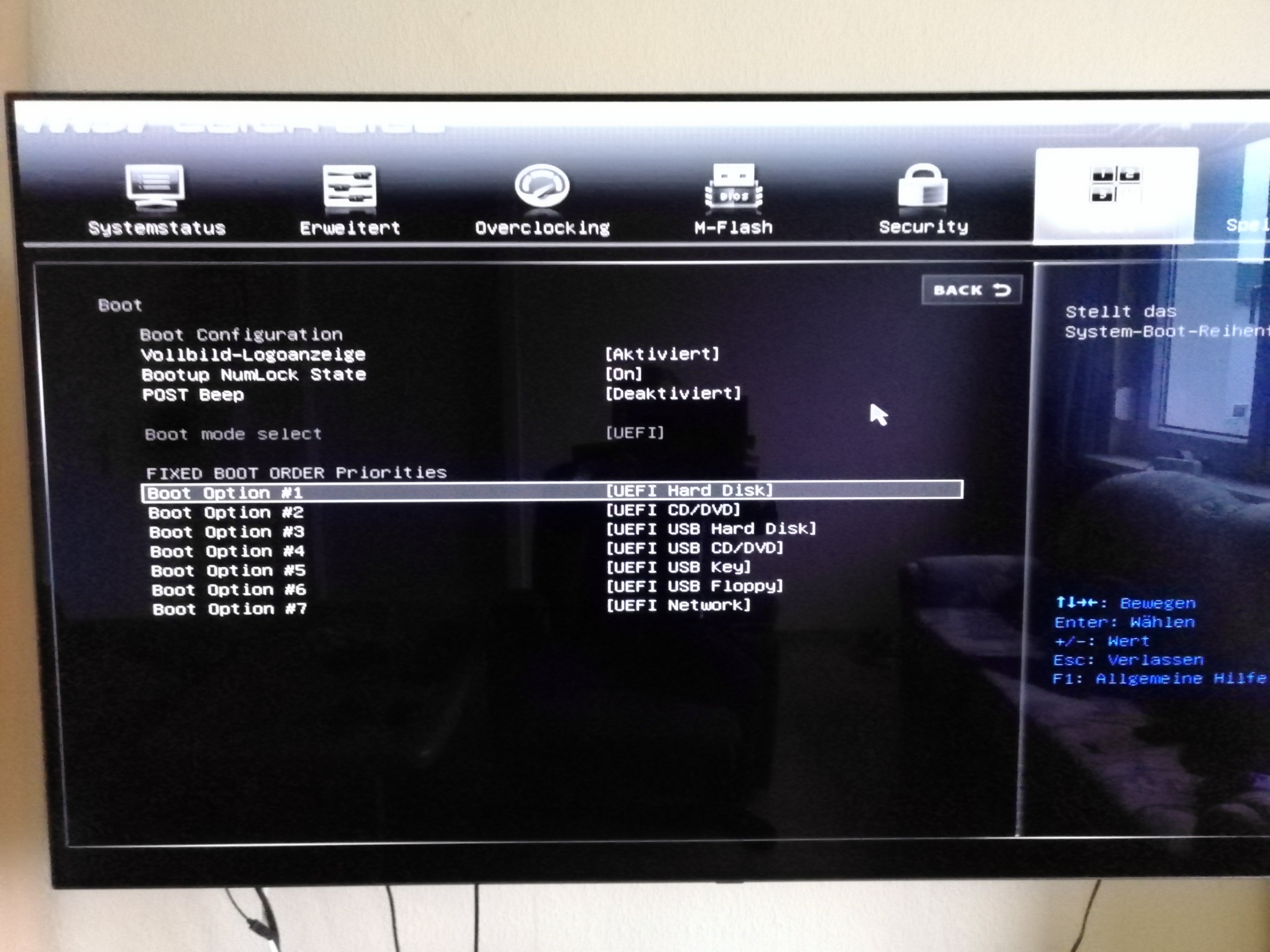

Was hast du unter dem Menüpunkt "Boot" und "Overclocking" eingestellt? Mache auch hier mal bitte Bilder davon!

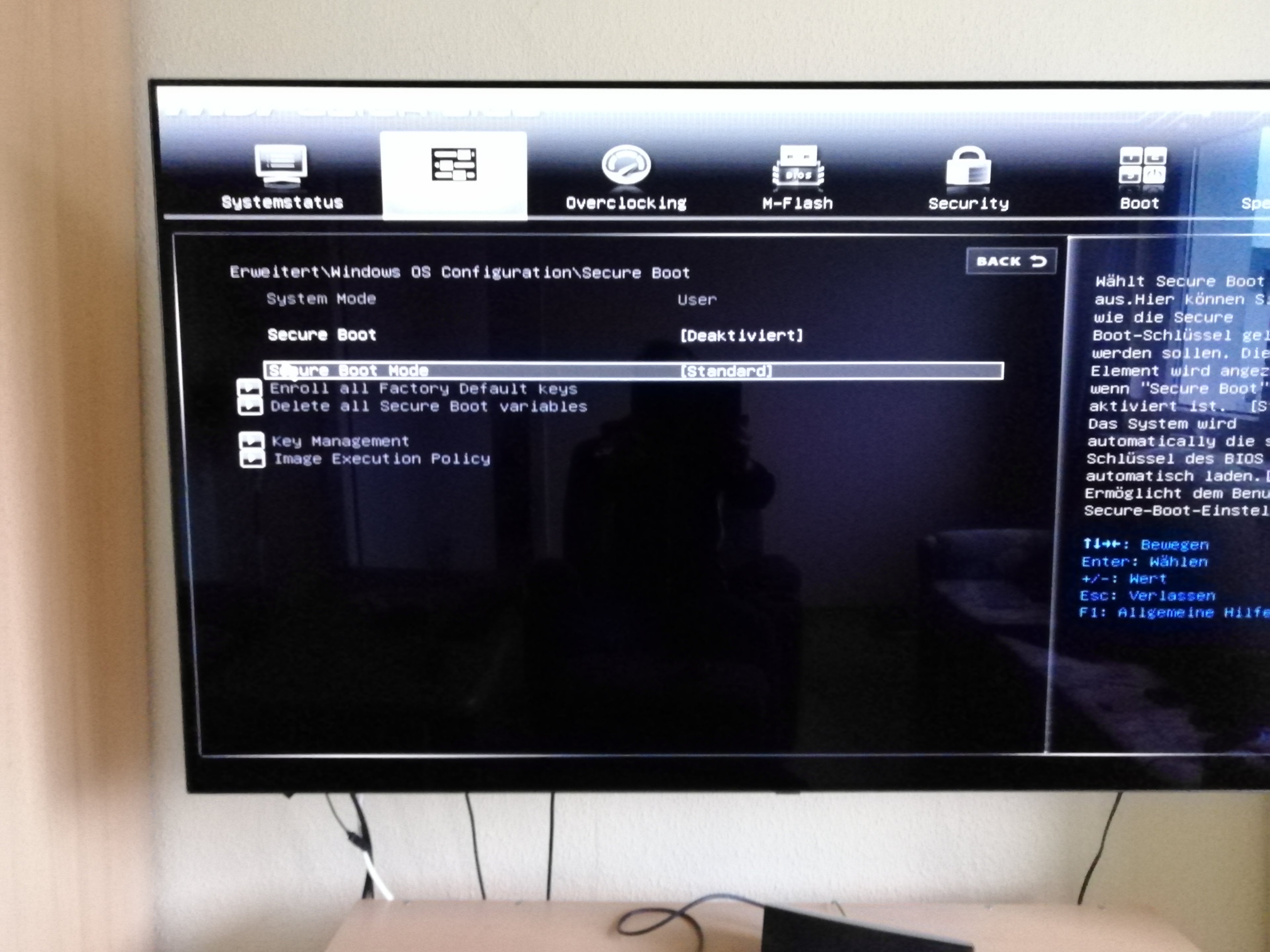

Ist dein Windows überhaupt im UEFI- Modus installiert worden (siehe Bild 3!)

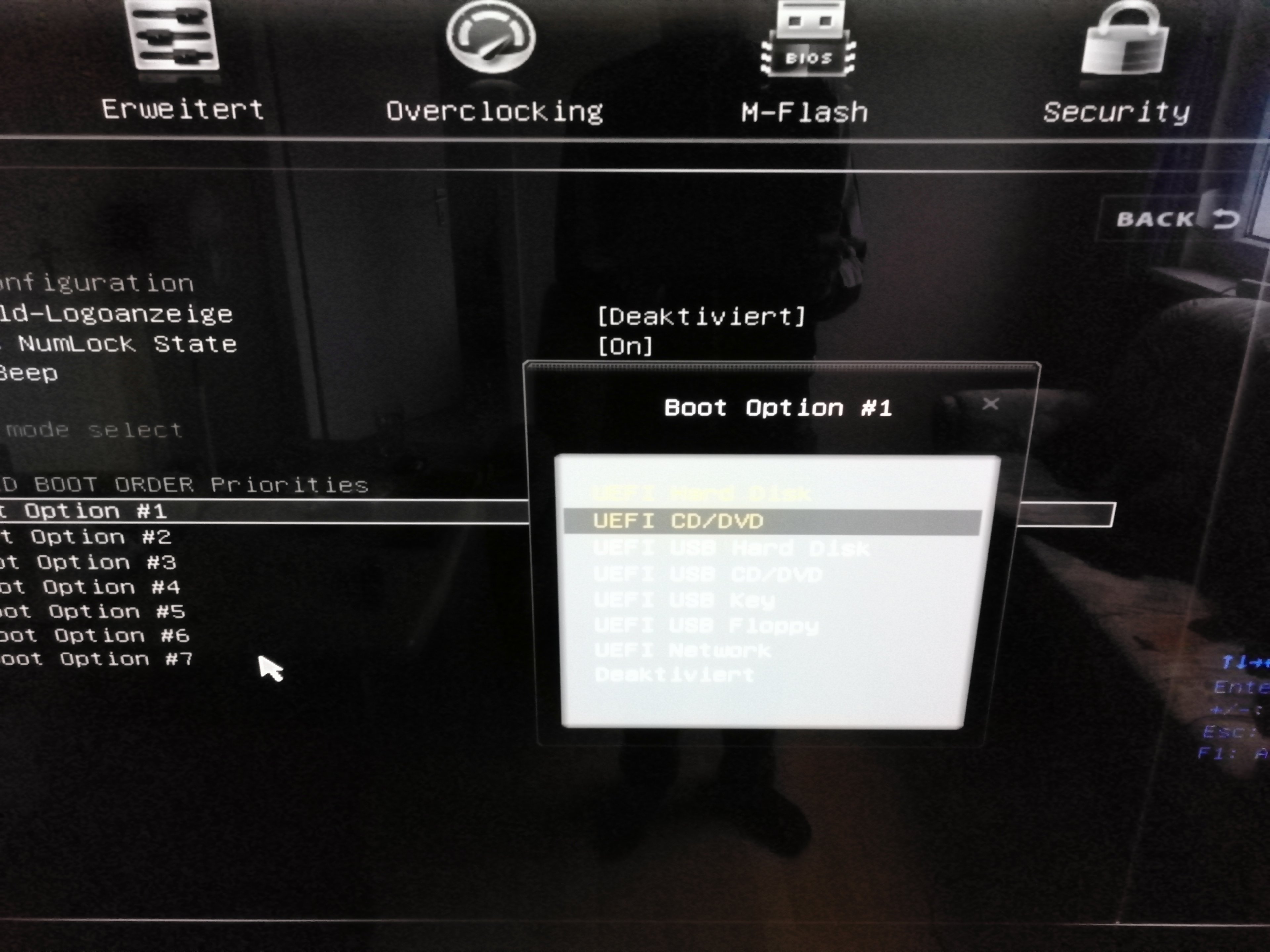

- Alle anderen Bootoptionen außer der Option #1 deaktivieren! Was hast du bei Bootoption #1 alles zur Auswahl?
Und: Was kannst du bei "Boot Override" einstellen?

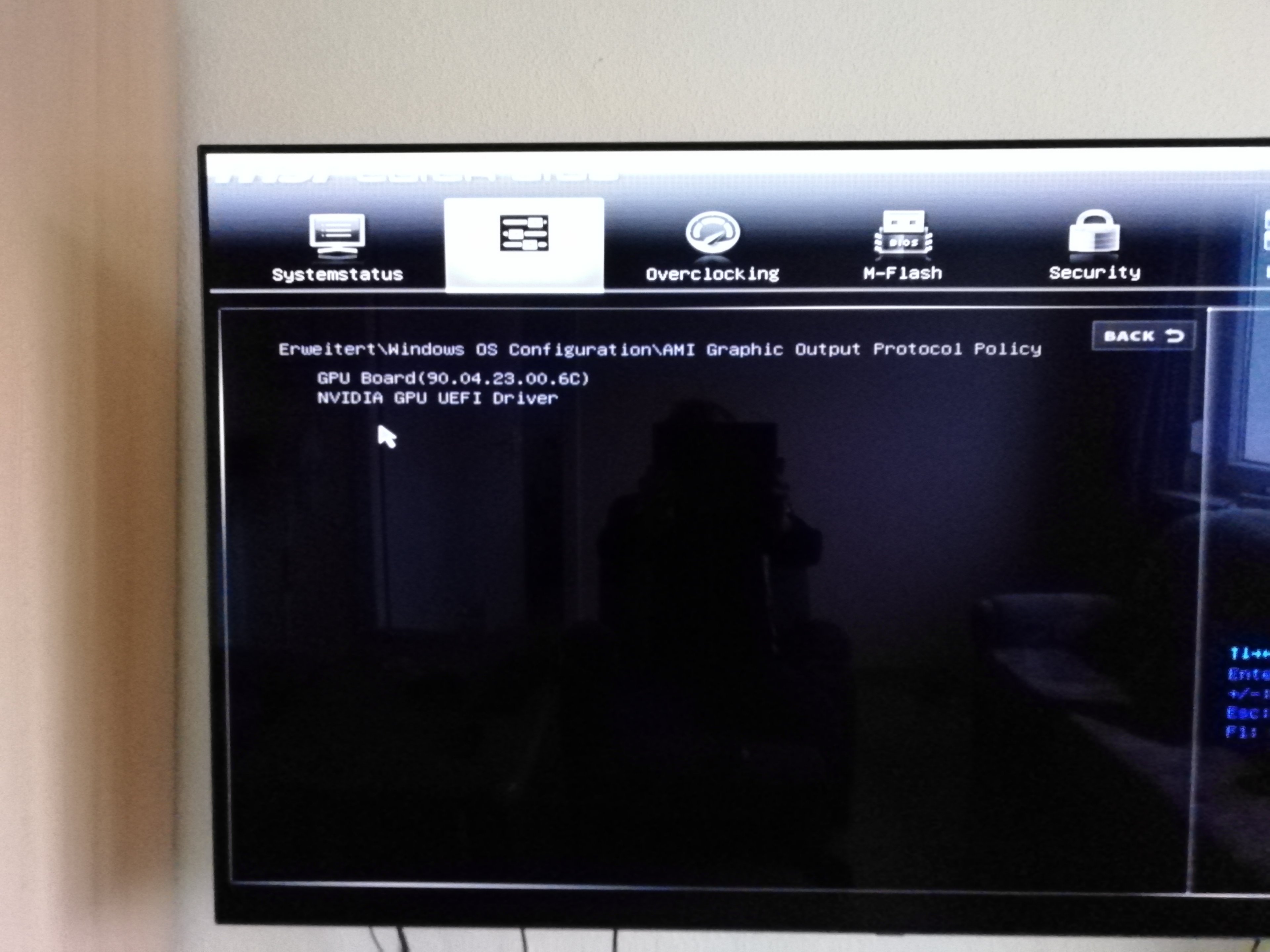

Dann schau mal nach, was du dazu unter Erweitert\ Windows OS Configuration ändern kannst!Ob Winodows im UEFI-Modus installiert worden ist weiß ich nicht...

Hard Disk sieht hier gut aus! Deaktiviere hier auch mal die Boot Option #1, sodaß dann alle Optionen deaktiviert sind und berichte, ob du dann nach einem Neustart wieder gleich ins BIOS gelangst oder jetzt eine Meldung kommt!Motorrad schrieb:Was hast du bei Bootoption #1 alles zur Auswahl?
Das Logo hast du deaktiviert? Vor dem Verlassen des BIOS, speicherst du doch deine Einstellungen ab!?
Hier könnte auch etwas anderes als UEFI stehen, wenn du deine Einstellungen weiter vorne dahingehend geändert hast (siehe dein Bild 3 aus deinem Post #20)?

Hier ein FotoMotorrad schrieb:Dann schau mal nach, was du dazu unter Erweitert\ Windows OS Configuration ändern kannst!
Habe Boot Option 1 deaktiviert. Wenn ich speichere und neu starte lande ich wieder im BIOS ohne Fehlermeldung. Das ist Logo ist auch deaktiviert und Einstellungen sind gespeichert.
Edit: Ja, bei "Boot Mode Select" steht UEFI! Ich kann es aber zu CSM ändern.

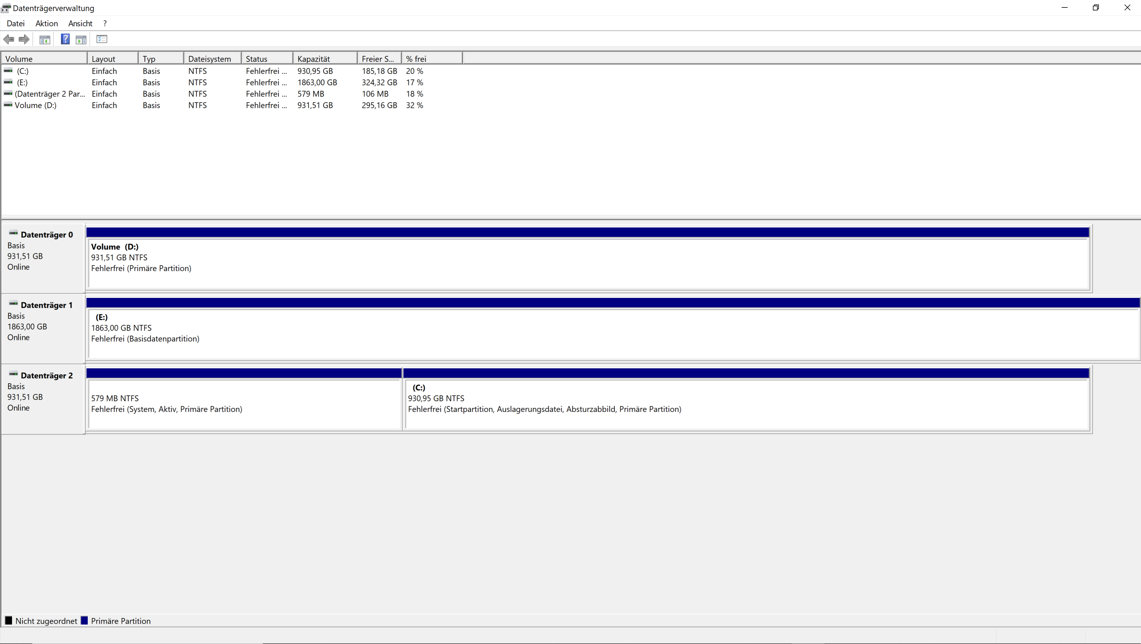

Dann zeig uns mal einen Screenshot der Datenträgerverwaltung.Bahamut_86 schrieb:Windows bootet. Diese Nachricht habe ich auch von meinem PC geschrieben!

Das möchte ich aber erst mal nicht. Also kann ich es so lassen?Ponderosa schrieb:An der 579 MB Partition sieht man, dass Windows im MBR Modus installiert ist.
Wenn du zb. auf Windows 11 upgraden möchtest, musst du alles neu installieren, da Win 11 eine UEFI/GPT Installation wünscht.
