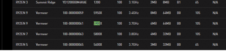

Bist du sicher dass das Motherboard R9 5900 unterstützt?
In der MSI Kompatibilitätsliste steht nur das 5900X
@Ponderosa Es gibt keinen 5900, hier ist mit 100%iger Sicherheit der 5900X gemeint... :rolleyes:

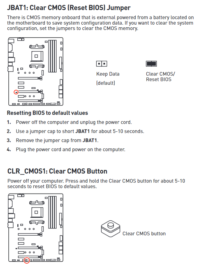

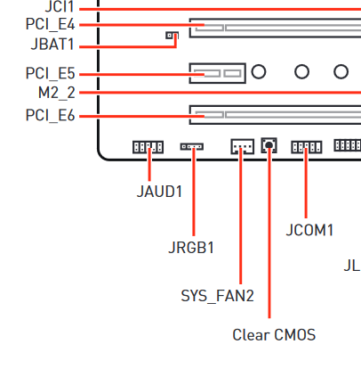

Oder sogar noch davor einmal ein clear CMOS nach Anleitung im Handbuch machen!

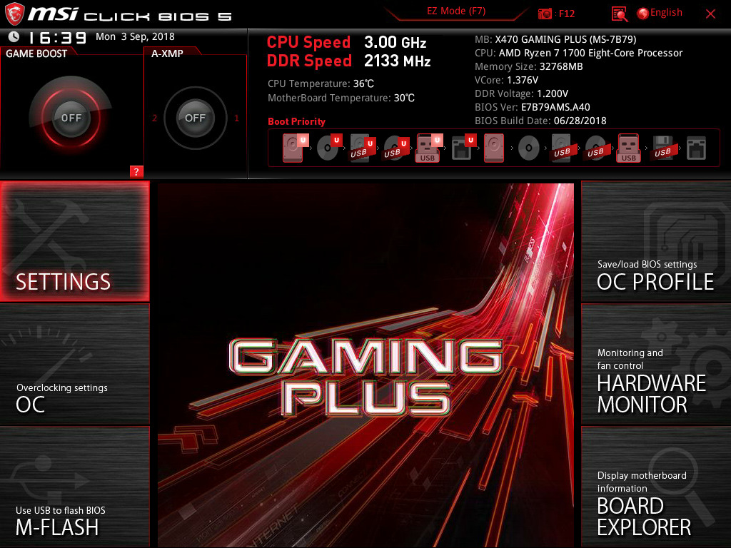

Das Bios-Menü ist grau. Früher war es rötlich. Könnte das der Fehler sein?

Clear CMOS:

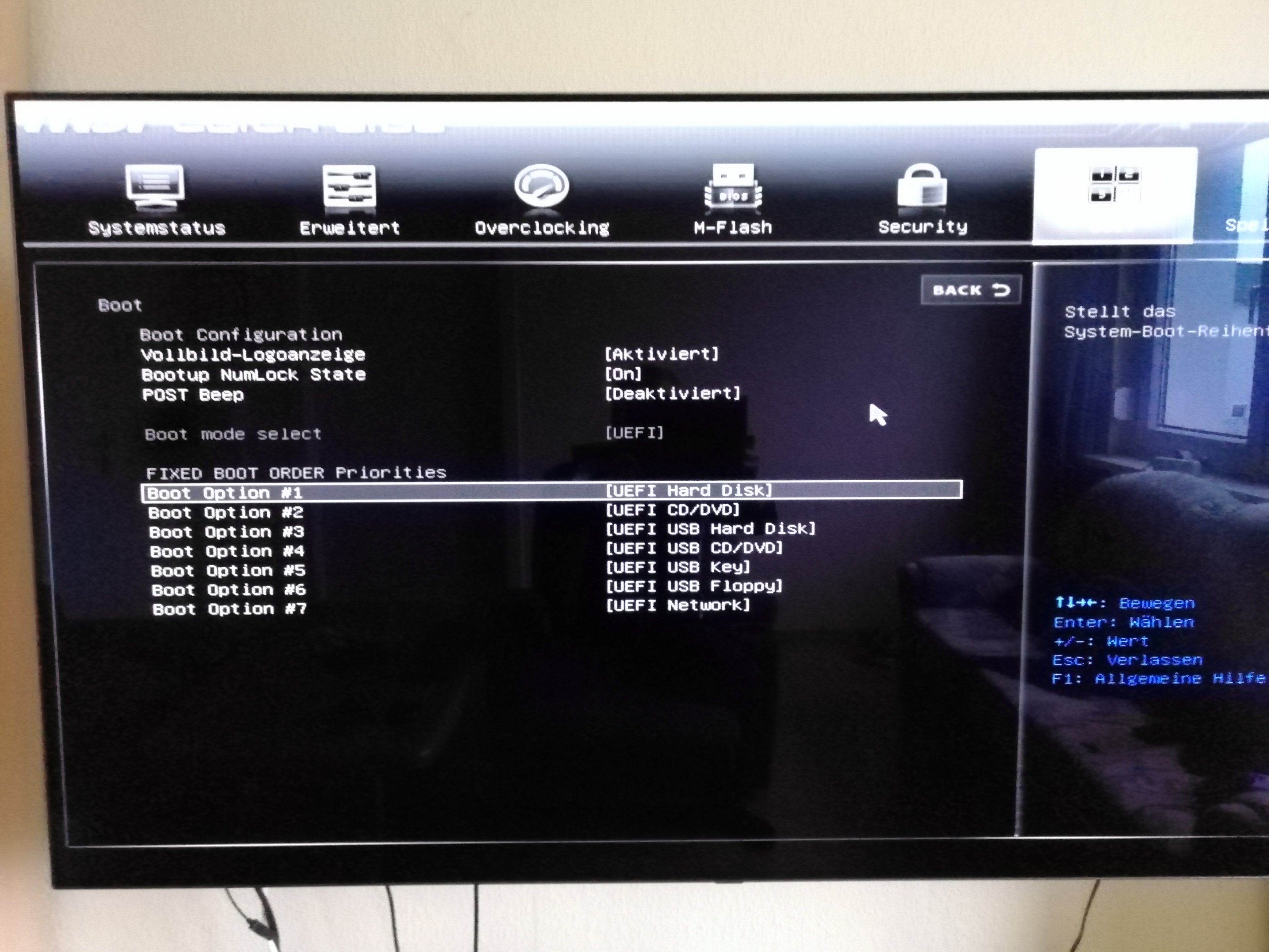

Wie @Motorrad geschrieben hat, erst einmal Defaults laden, anschließend die Boot-Reihenfolge anschauen.

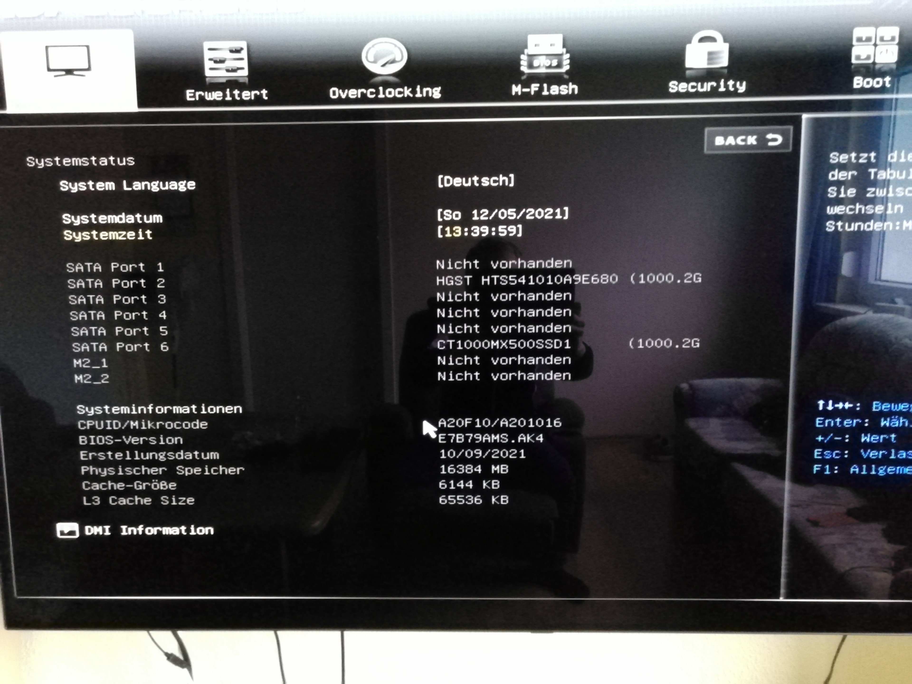

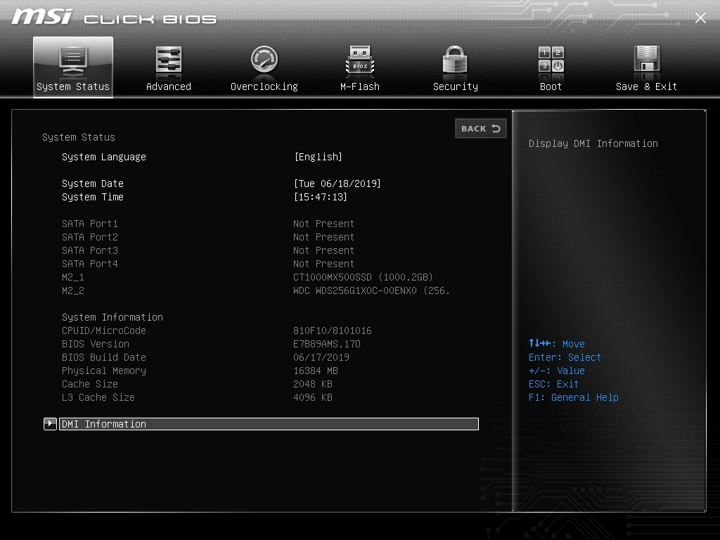

In deinem Screenshot fällt mir auf, dass du 2 M2.SSD hast eine 1TB und die andere vermutlich 256GB. Ich tippe mal darauf, dass auf der 256er Windows installiert ist.
Die 256er ist im M2_2 Slot, deshalb vermutlich nicht in der Boot-Reihenfolge ganz oben.
Mach doch mal bitte ein Bild von dem Boot Bildschirm.
Ansonsten machen mich deine Datumswerte stutzig, auch das BIOS Build Date. Denke selbst wenn z.B. die BIOS-Batterie leer sein sollte, müsste dort doch zumindest ein neueres Datum stehen. Wenn du das aktuellste BIOS geflashed hast vermutlich Ende September oder Anfang Oktober 2021 und nicht 2019.
Wenn ich außerdem deine BIOS-Version E7B89AMS.170 google finde ich nur etwas zum MSI B450M Mortar, bis du dir bei deinem Board denn sicher? Das X470 Gaming Plus hat eine Bios-Version E7B79...
Edit: Nevermind. Übersehen, dass es gar nicht dein Bild ist...
Dass das BIOS nun grau ist kann damit zusammenhängen, dass für die alten Boards der Support für die neuen CPUs nachträglich hinzugefügt wurde und die Hersteller Probleme mit dem verfügbaren Speicher bekommen haben. Deshalb wurde das Menü wahrscheinlich abgespeckt.
Siehe: https://www.msi.com/page/mb-beta-bios
@ slrzo. Das Bild war wie gesagt nicht von mir. Ich wollte damit nur zeigen das mein Bios jetzt so ein graues Aussehen hat.

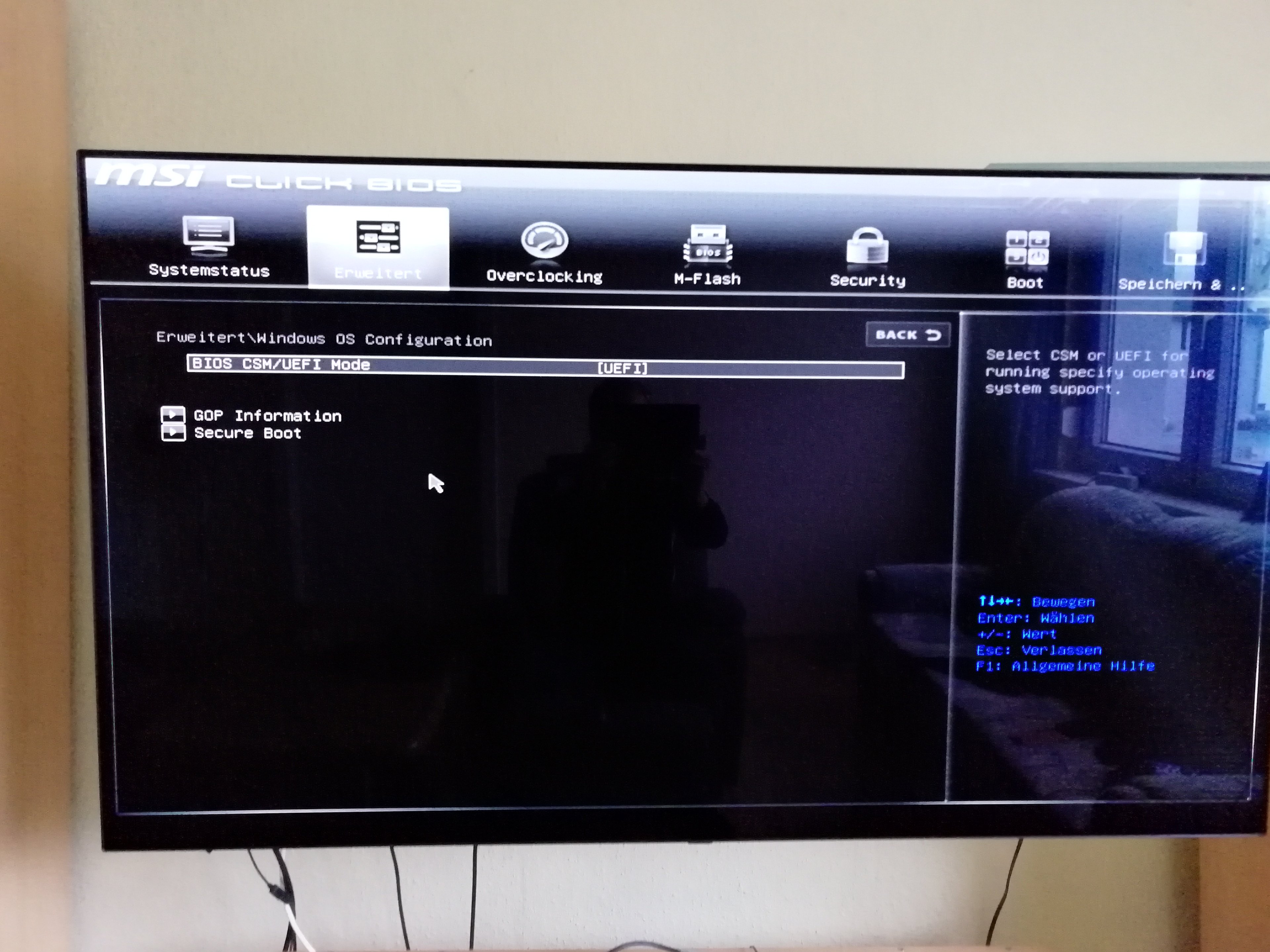

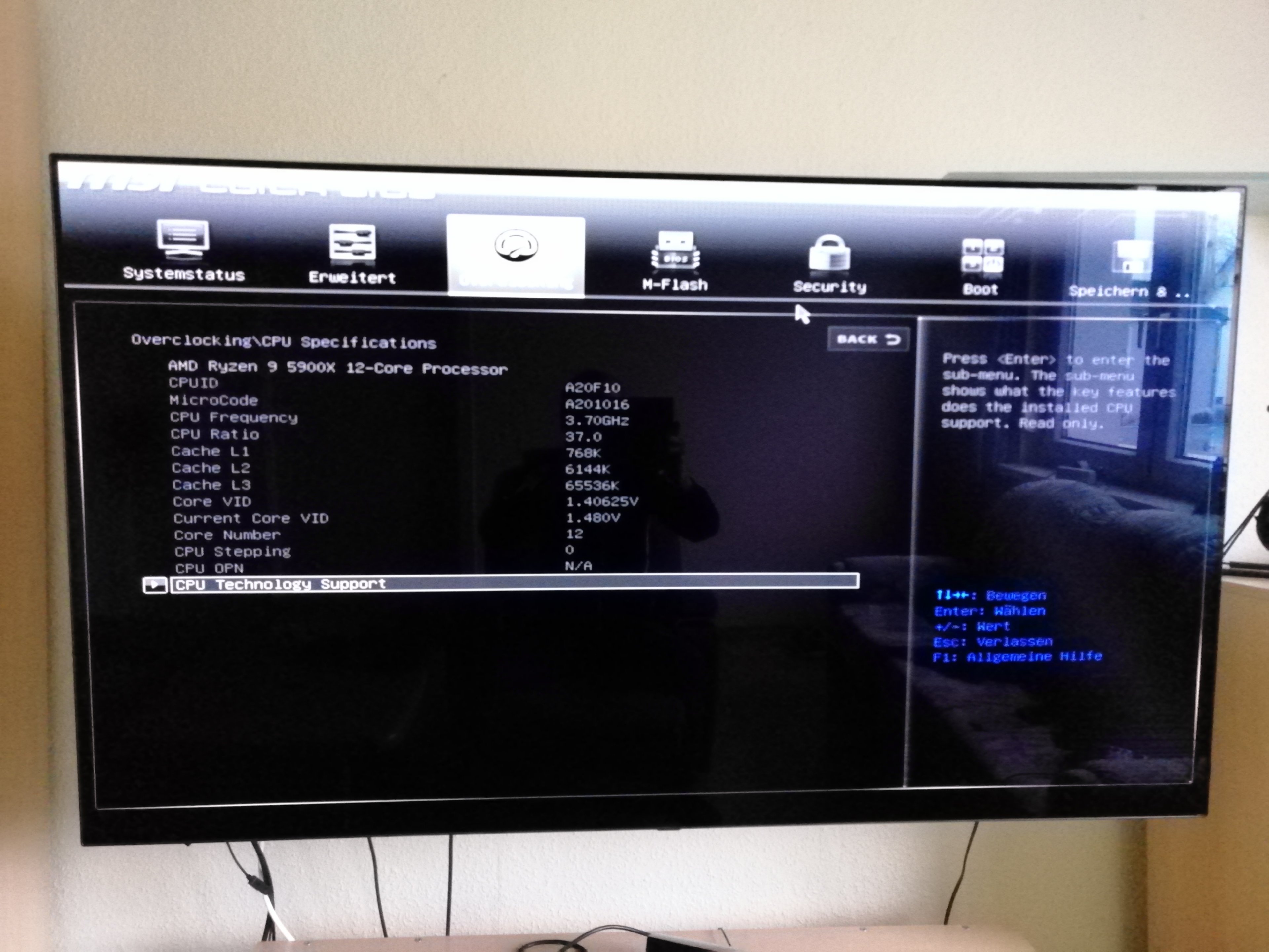

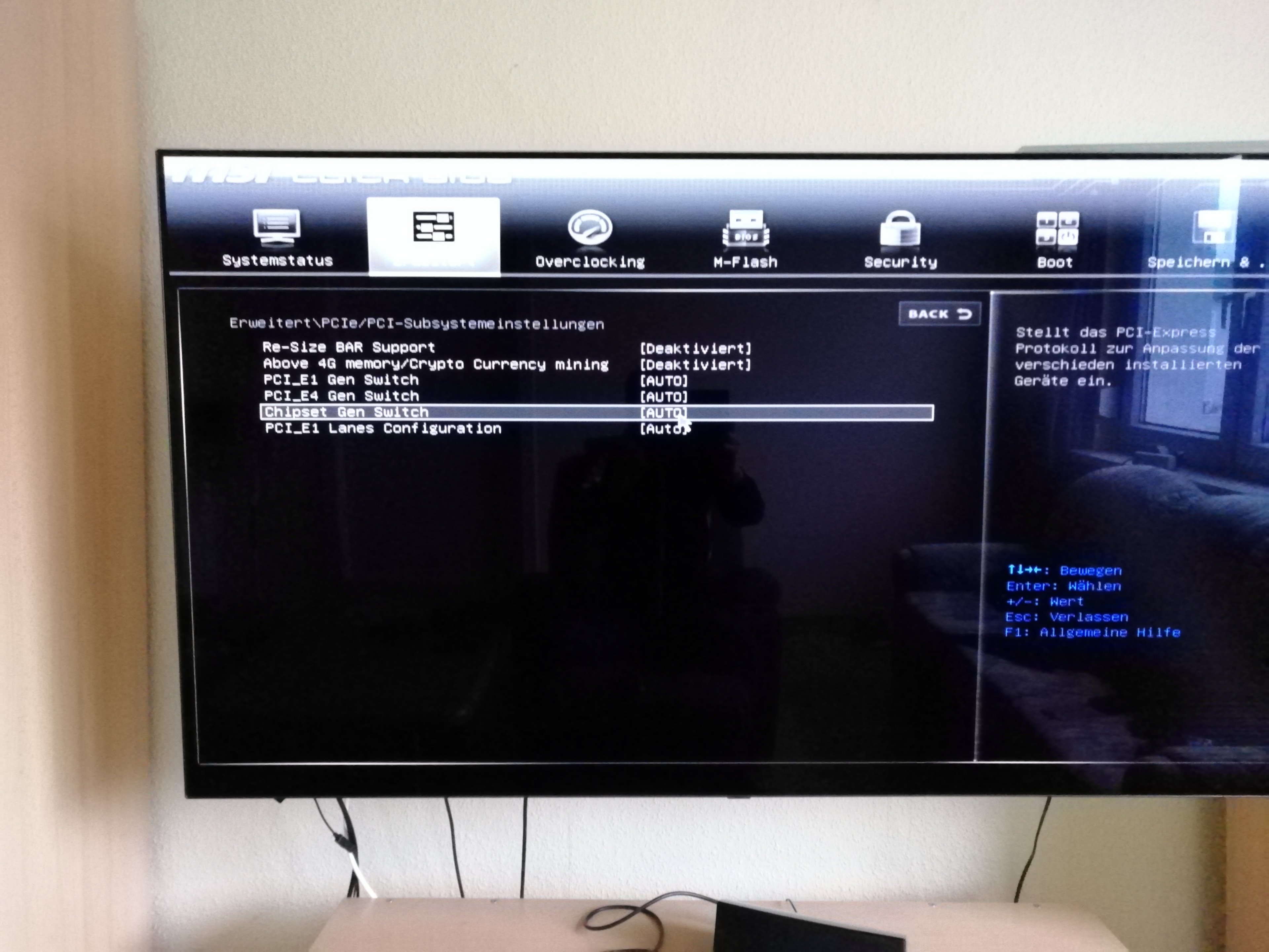

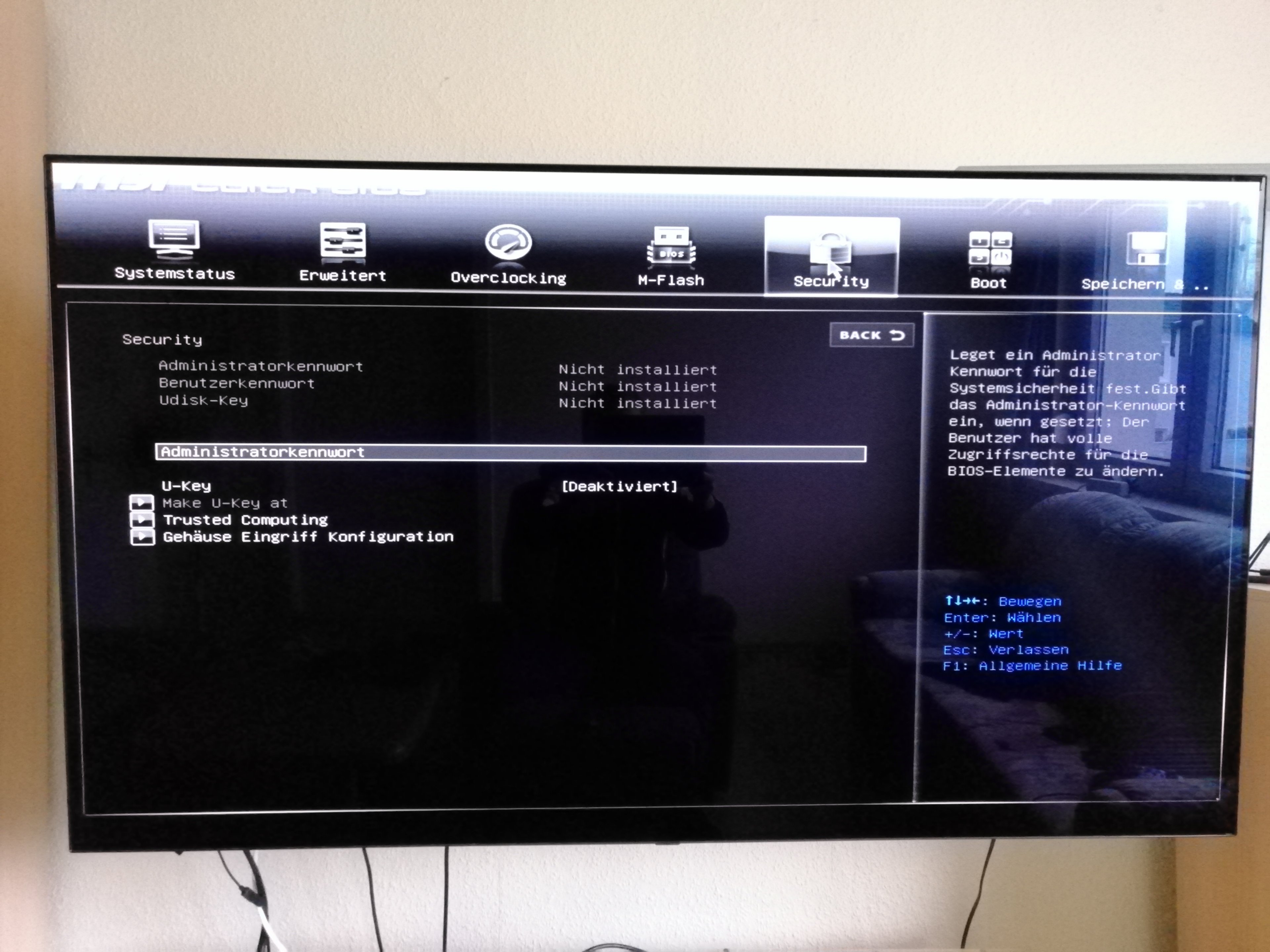

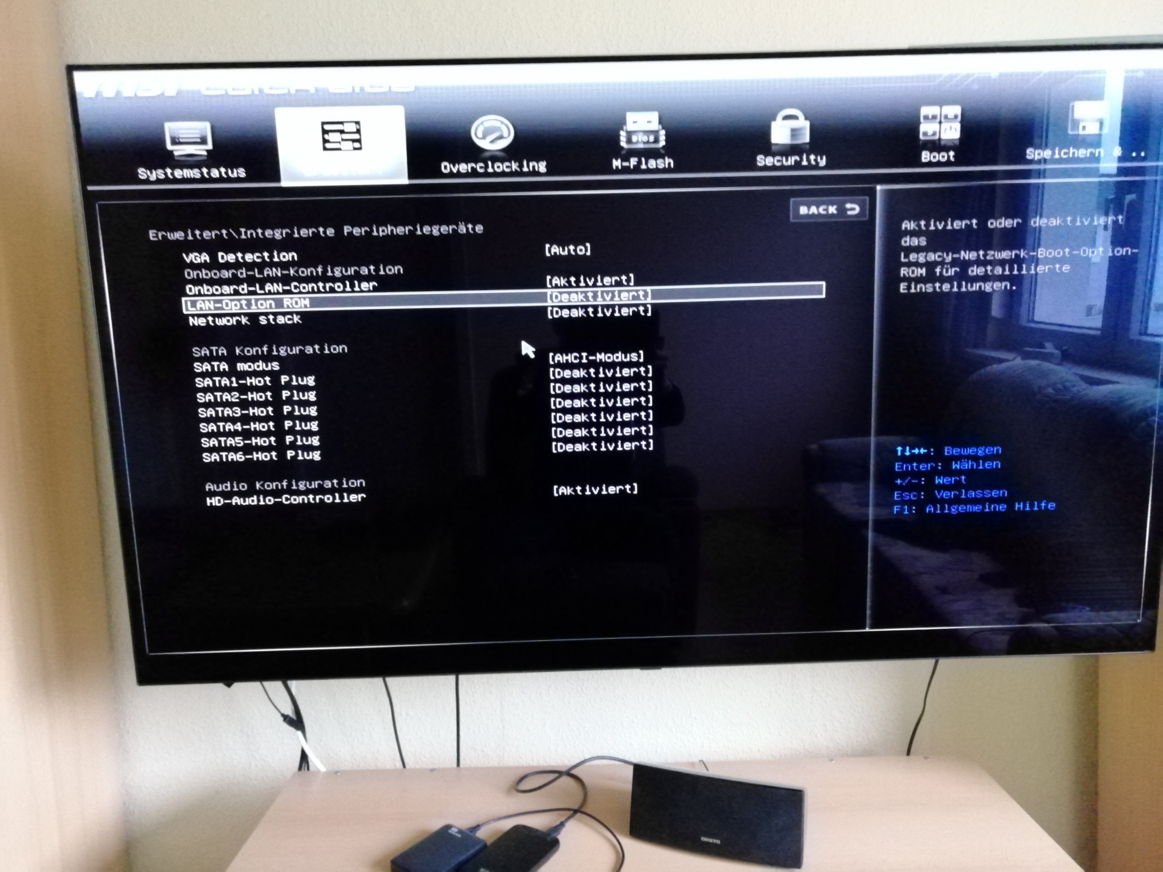

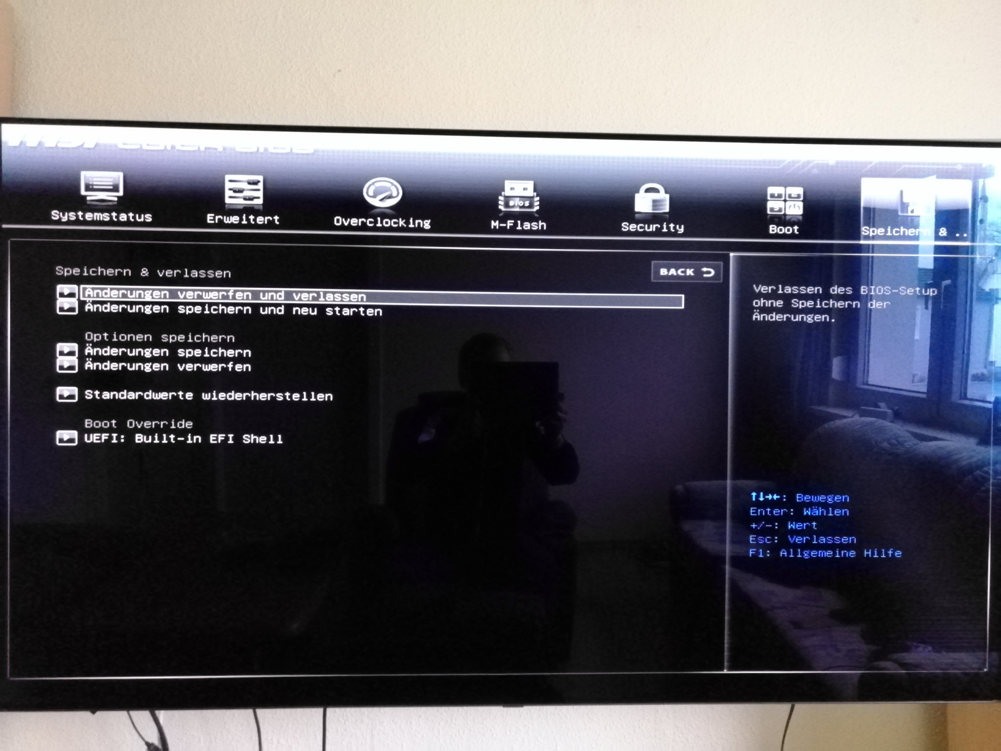

Hier ein paar Bilder von meine Bios mit meinem Tablet gemacht.
Ich habe den BIOS auf die Standard-Einstelleung zurückgesetzt. Hat nichts geändert. Den CMOS clear noch nicht. Muss noch eine Anleitung dafür finden, da ich sowas noch nie gemacht habe.
