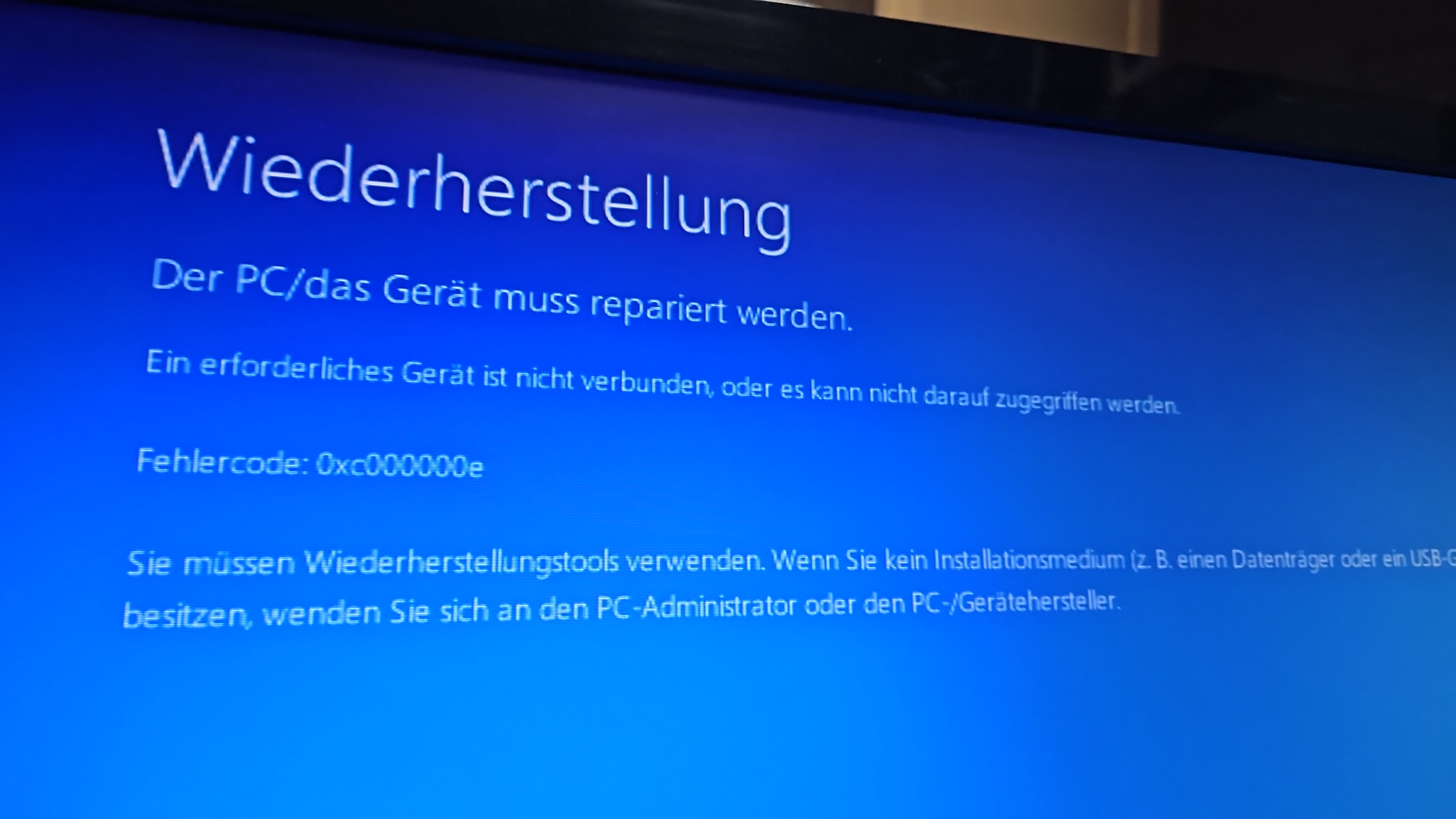

Hier das (unveränderte) Ergebnis!

Dann stelle sicher, dass das Acronis-Medium im CSM/Legacy-Modus gebootet wird und führe eine Wiederhestellung der Partitionen durch.
Dann weitersehen.

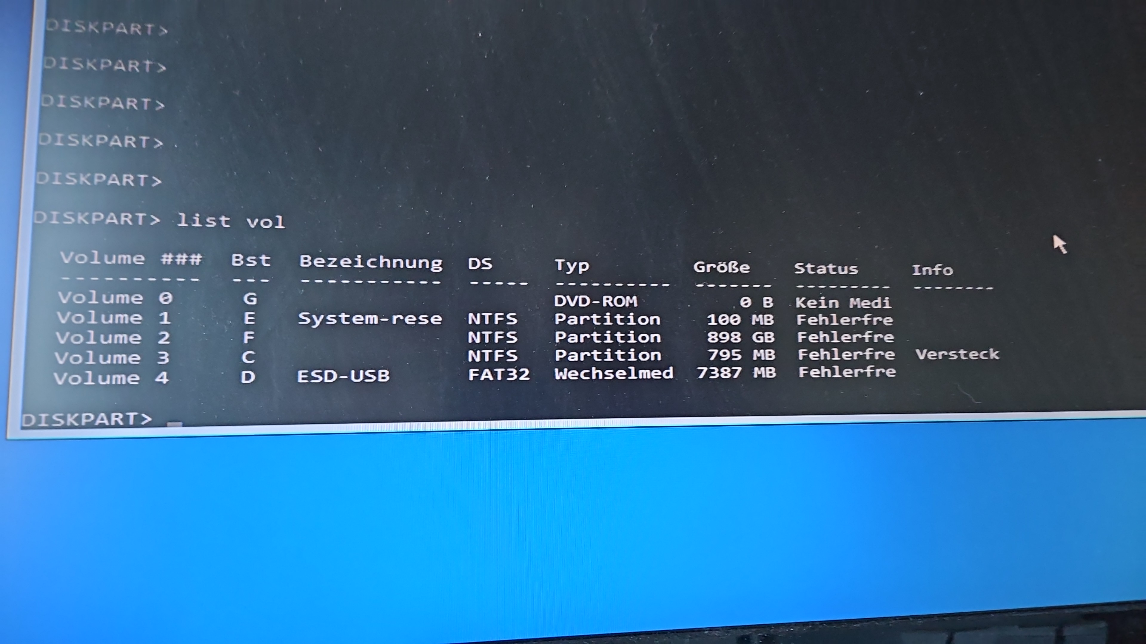

Ich habe in der Sache nun nochmal einen neuen Anlauf unternommen und das komplette Image der Platte mit allen - auch der versteckten Partition - zurückgespielt auf einen ansonsten neu eingebundenen und als "unallocated" definierten Datenträger eingespielt. Die Volumes sehen nun so aus, wie im Bild zu sehen.
Allerdings bootet die Platte nicht wie man ja hoffen würde, obwohl auch der MBR Track 0 mit wiederhergestellt wurde. Es erscheint die Meldung "BOOTMGR is missing".
Welche der Partitionen würdet Ihr hier nun Aktiv setzen wollen? Und wie würdet Ihr vorgehen, wenn die Platte auch dann nicht bootet, denn den Zustand hatten wir ja eigentlich schon mal.
Warum wieder MBR? Warum machst du's nicht wie o.g.?
Aktiv gesetzt werden muß die 100MB-Partition. Und dahinein muß auch der Bootmanager. Desweiteren mußt du bei MBR ev. noch ein bootrec /fixboot und bootrec /fixmbr hinterherschicken.

Diese Frage ist hier nun eindeutig mit JA zu beantworten, bzw. sollte das ja keine Rolle mehr spielen, wenn man das gesamte Image incl des MBR wiederherstellt. Eigentlich sollte der Rechner jetzt wieder laufen. Aber er tut es nicht mit der Meldung "BOOTMGR is missing!".
Wenn ich nun also ein Installationsmedium eingesteckt habe und hier auf der Console stehe mit dem Quell-Laufwerk X:\sources ...
Was wäre dann also zu schreiben, um den Bootmanager auf die richtige Partition zu kriegen?

Das Angezeigte ist irrelevant. Das ist das WinRE/PE, welches sich selbst auf X setzt und aus dem RAM läuft.
Interessant ist die Anzeige von diskpart. Da sind die 100MB-Boot- und die 899GB-Windows-Partition gut zu erkennen.
Das 100MB-Volume muß aktiv werden und die Buchstaben für bcdboot ergeben sich aus der diskpart-Anzeige ;).
