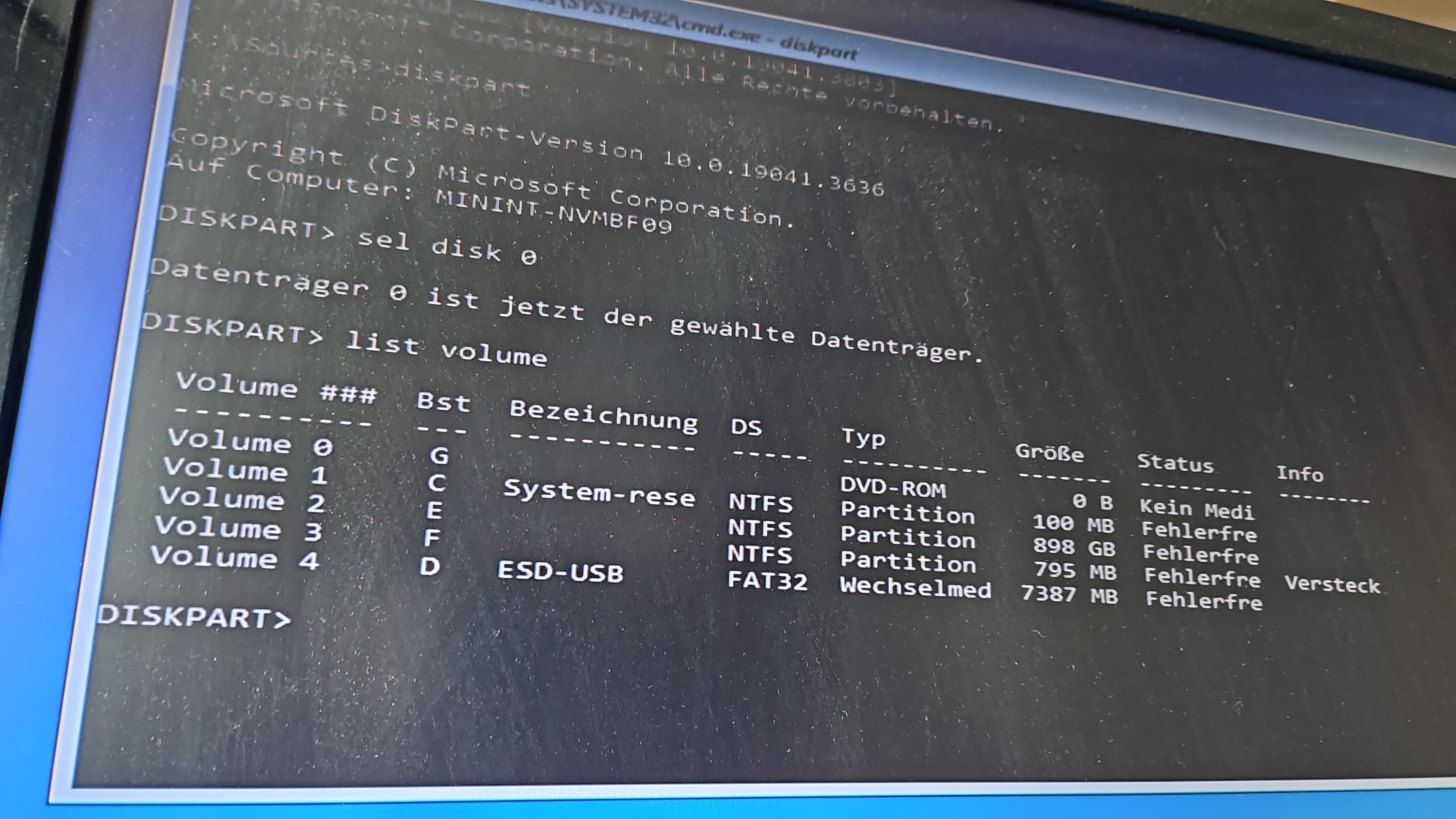

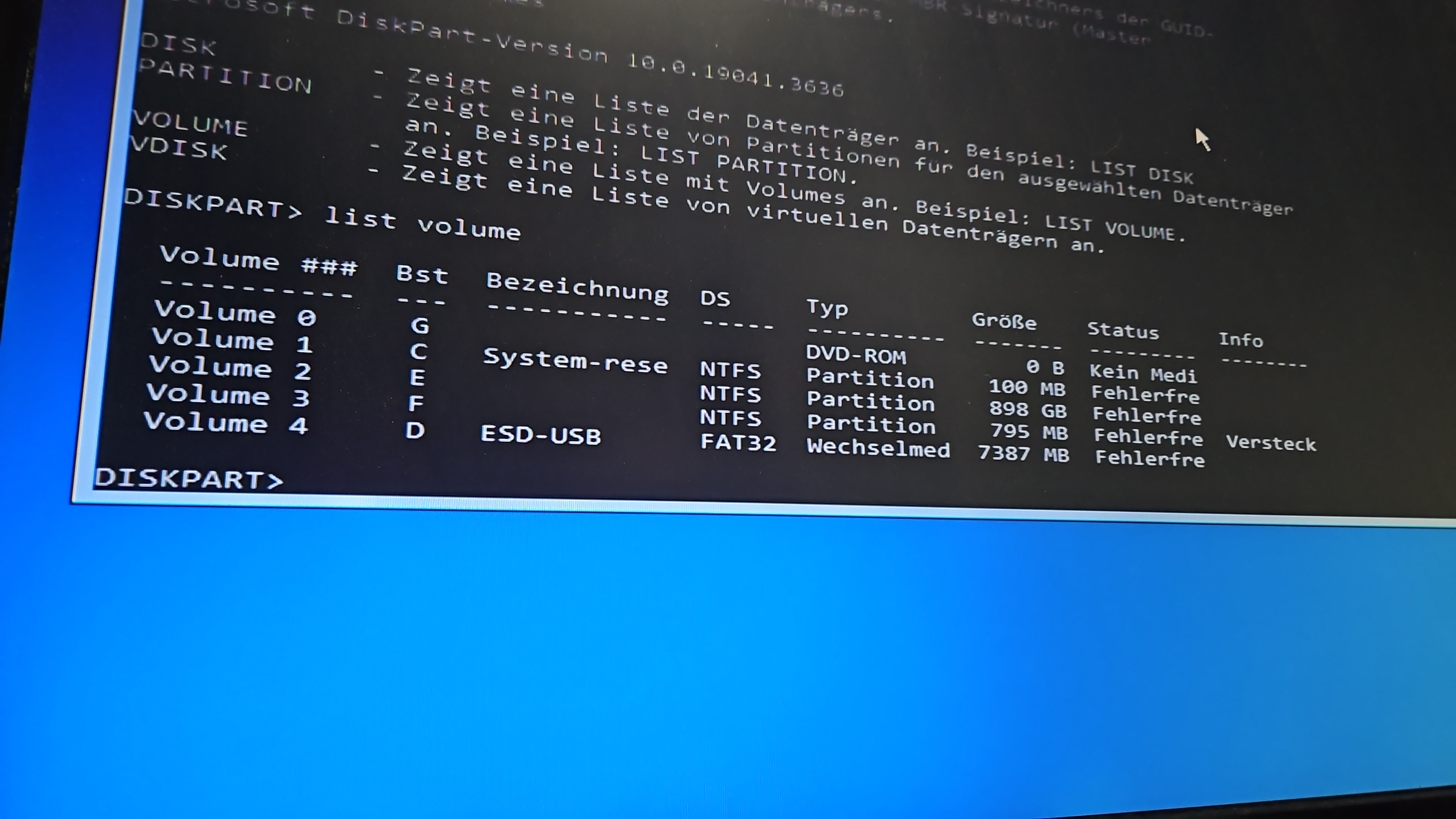

Zur Info: Es steckt ein bootmedium Win10 im USB. c:\ist leer, d: hat uefi-Dateien, vermutlich durch unsere Versuche hier und E:\ hat den Verzeichnisstamm einer System-Platte.
Mir ist nun die Syntax nicht klar, wenn ich jetzt etwa mit dem Befehl bcdboot c:\windows /s f: die Bootfähigkeit der Platte wiederherstellen möchte. An meinen ersten Post, des heutigen Tages, der mit dem Versuch des Bootens auf einen fehlenden BOOTMGR hinweist, möchte ich erinnern.
Ich muss also noch einmal fragen: Wenn also mein Quellmedium für die Systemdateien im USB-Slot steckt: Wie ist die Syntax für das Einrichten eines neuen Bootmanagers? Und wie wäre der Weg zur Bereinigung überflüssiger UEFI-Partitionen ohne die Datenpartition zu gefährden?
F:\ dürfte wohl nach der Größe zu urteilen, die (versteckte) Recovery-Partition sein. Wie also kriegen wir hin, dass mit dem wiederhergestellten E:\-Laufwerk der Rechner startet.

Laut deinem Bild wird:
bcdboot e:\windows /s c: /f bios /l de-de
zum Ziel führen.
Ist genau falsch herum. E ist Windows und C die Boot-Partition, also:
Code:
Das kopiert alle nötigen Dateien von der Windows- auf die Bootpartition (ESP). Nicht andersherum.
Ach und die "überflüssige" UEFI-Partition ist dein USB-Stick. Also laß den Quatsch mit dem Bereinigen! Deine SSD ist im MBR-Modus eingerichtet und enthält keine UEFI-Partition.
Reaktionen: s1ave77

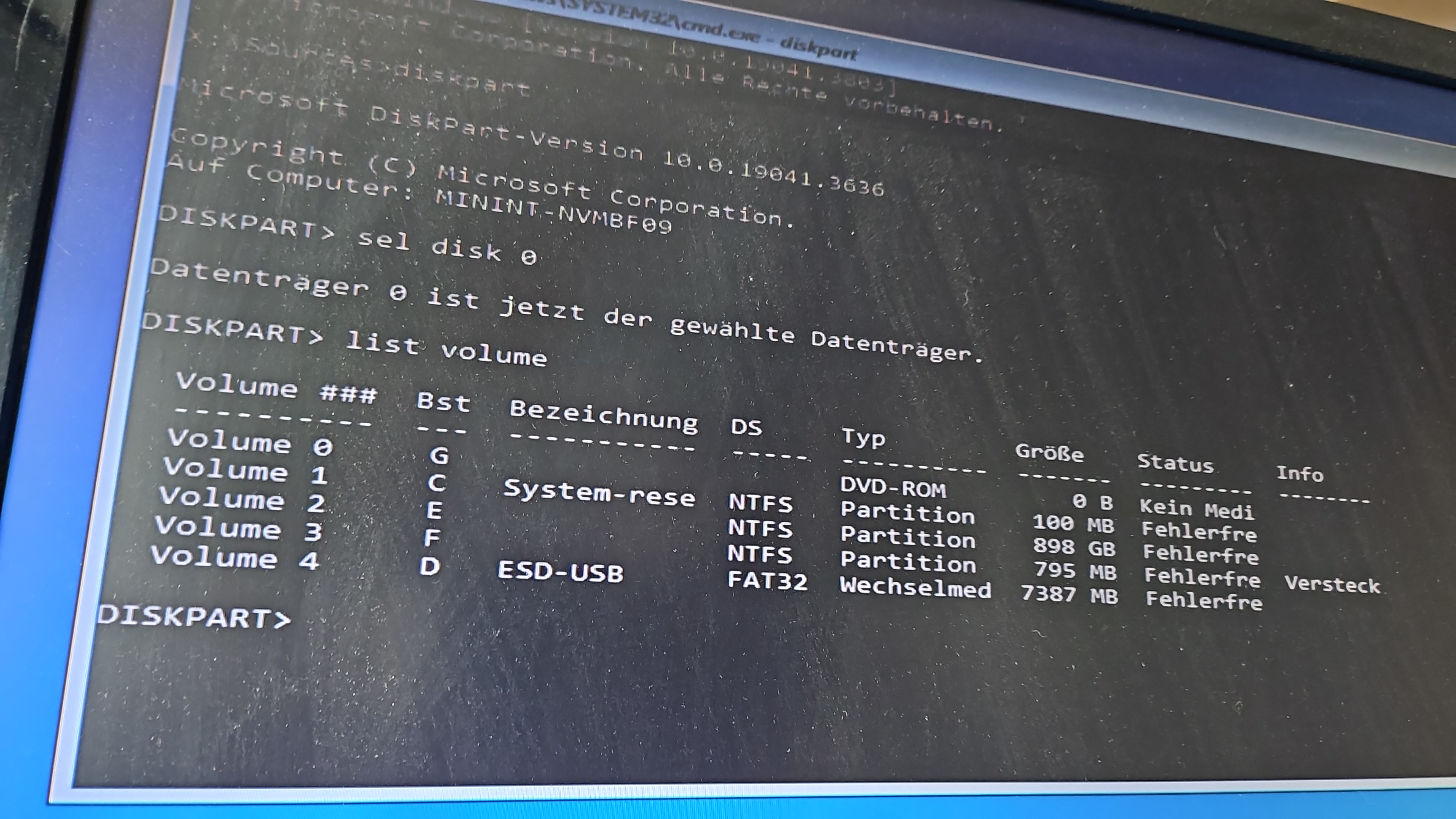

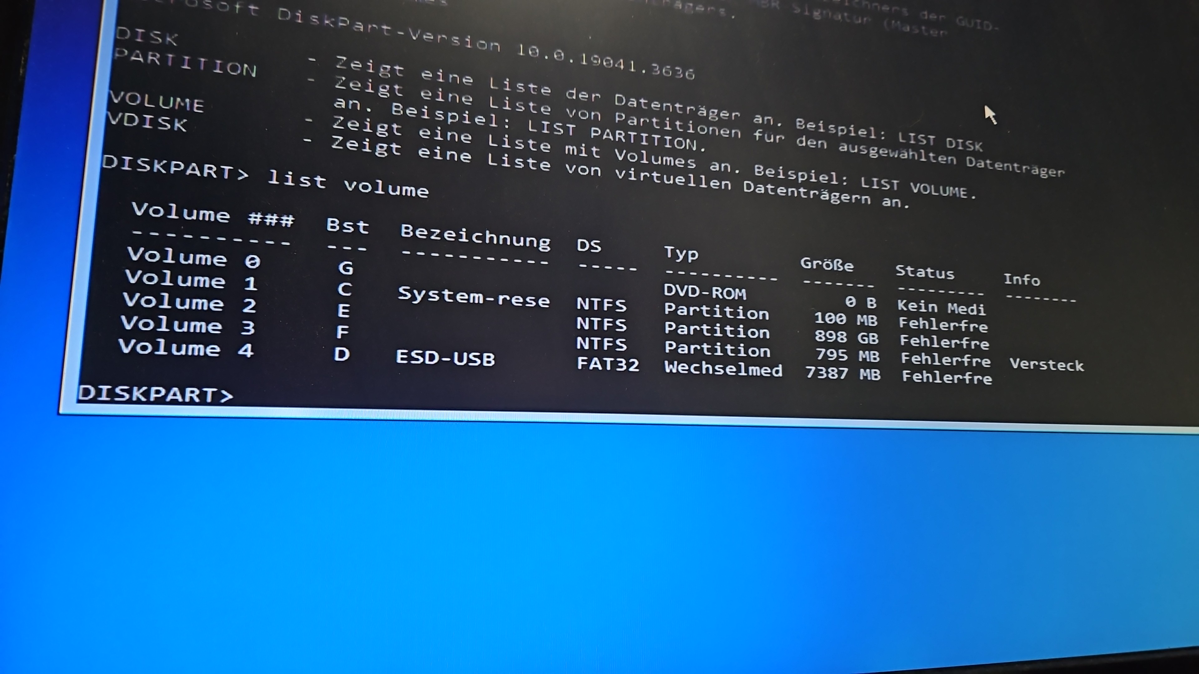

Genauso geschrieben und jeweils gebootet mit dem Erscheinungsbild BlueScreen "Das Gerät muss repariert werden!" Fehlercode 0x000000e
Dann stimmt was nicht mit dem Backup.
Die Frage ist immer noch nicht beantwortet. War das Original noch bootbar?
Reaktionen: Firle
