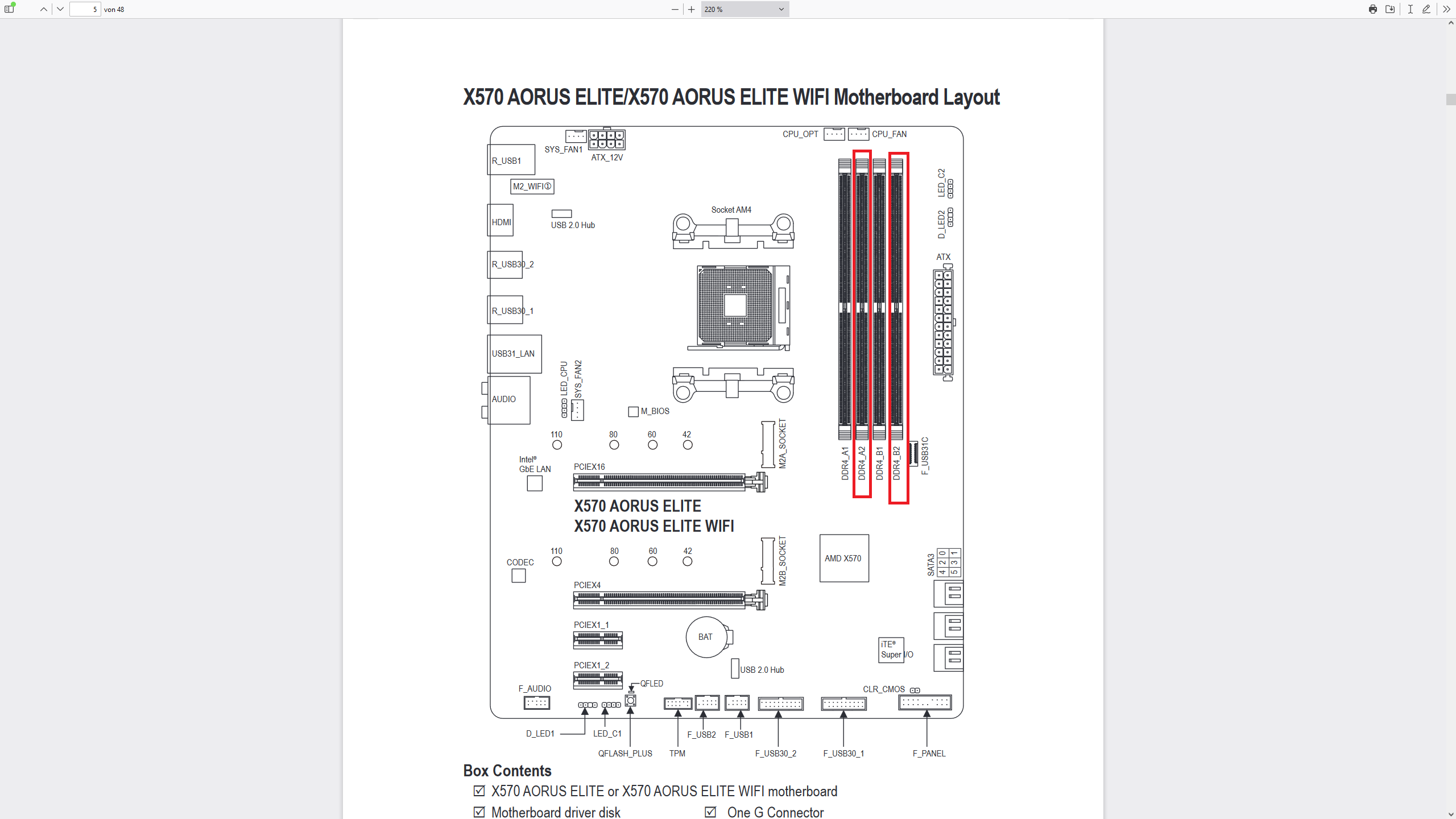

wie sind die Speicher im Motherboard installiert (optimal sind A2 + B2)

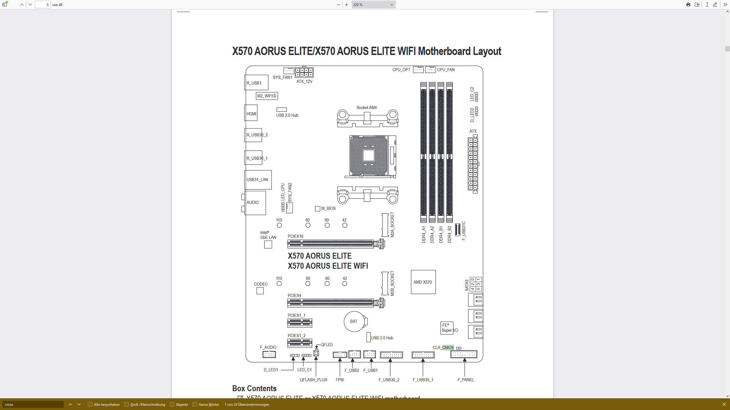

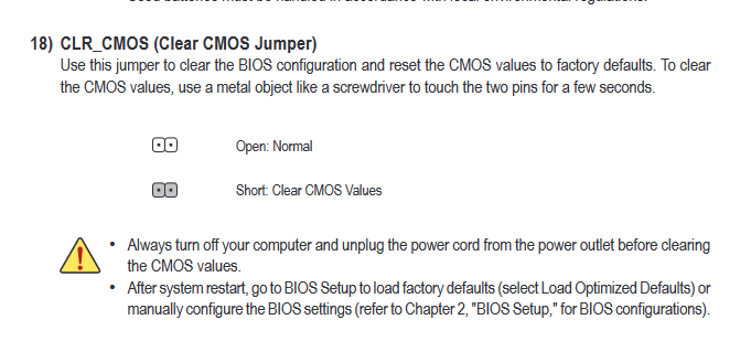

versuche mal ein cmos reset am Board (anschliessend starten ohne weitere einstellungen im Bios zu unternehmen
-powerstecker entfernen
-batterie entfernen
-clr_cmos mit einem metallgegenstand kurschliessen
-batterie wieder einsetzen
-powerstecker wieder einstecken
-starten

RAM ist gesteckt wie im Bild.

Habe den cmos reset so gemacht wie du beschrieben hattest leider keine Veränderung zu bemerken.

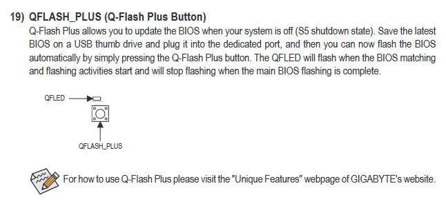

Also sry bin bisschen durch den Wind. Ich kann das nur testen wenn ich einen usb Stick mit nem Bios Update drauf haben ? Richtig ?
Warum sollte das System nun plötzlich ein BIOS Update brauchen, es lief ja zuvor.
Mach ein CmosClear (Kiste vom Strom trennen) fertig.
Ändert sich nichts, weiter mit der Fehlersuche.

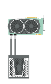

Grafikkarte mit 2 separaten Kabel am Netzteil anschließen.
