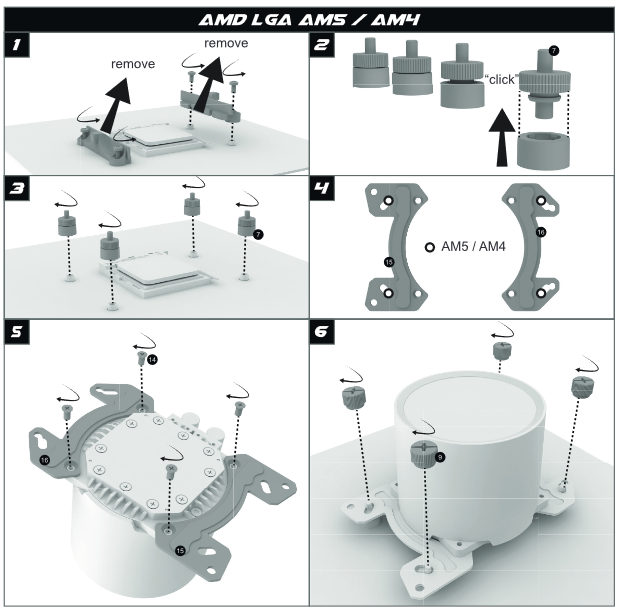

Was ich mal hatte, war ein Postcode A2 mit ähnlichem verhalten. Wie gesagt wir können nur mutmaßen.
A2 = CPU Anpressdruck zu hoch (ist ein Schuss ins blaue von mir weil du ja generell schon immer Probleme hattest)
Hab mir dazu mal die Anleitung von deinem Kühler angeschaut und gesehen, dass du die AM4 Brackets abbauen musstest. Ich weiß nicht wieviel Spielraum du beim anziehen hast oder man die Schrauben generell auf Anschlag schrauben kannst?
Versuch mal die Schrauben (Bild6) mal nur leicht handfest anzuziehen über kreuz.
