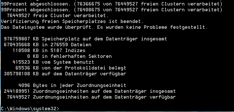

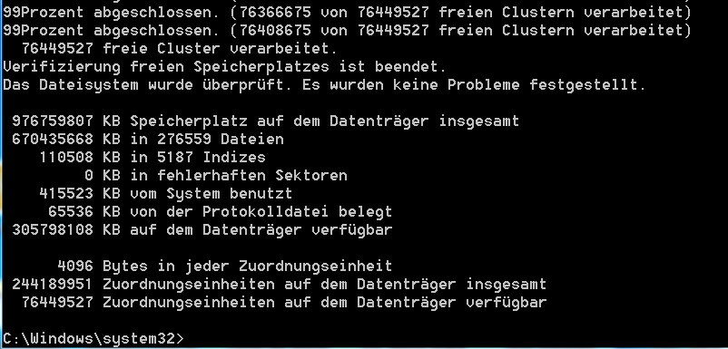

3. Chkdsk hatte ich auf die Empfehlung hin m Freitag oder so ausgeführt, hat aber nichts gefunden. Außerdem ist seitdem auch wieder ein Bluescreen aufgetreten. Bild ist angehangen.

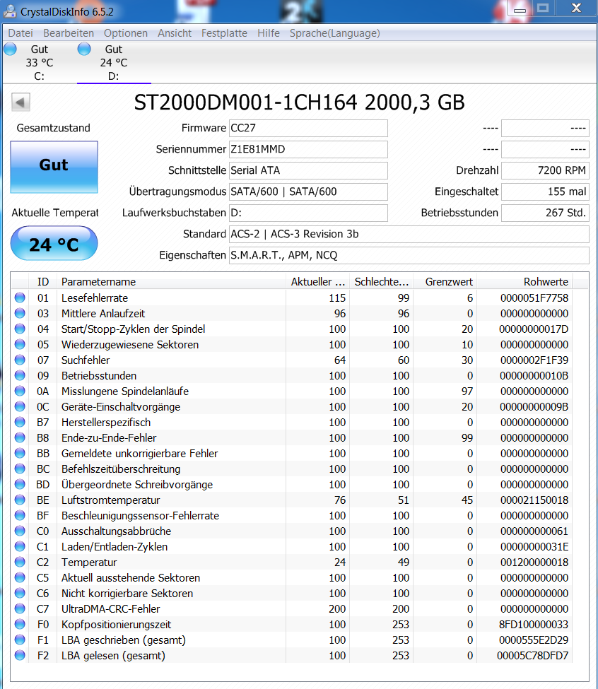

4. CrystalDisc habe ich auch mal als Bild angehangen.

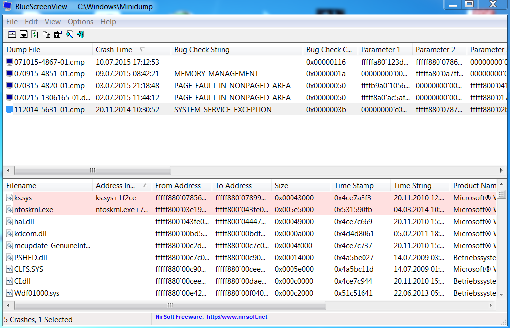

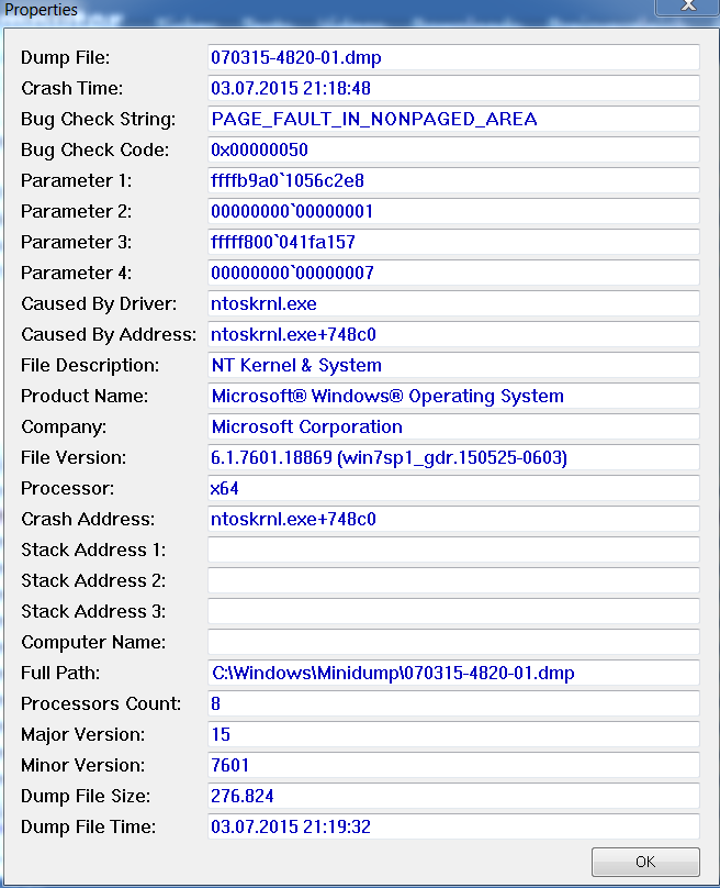

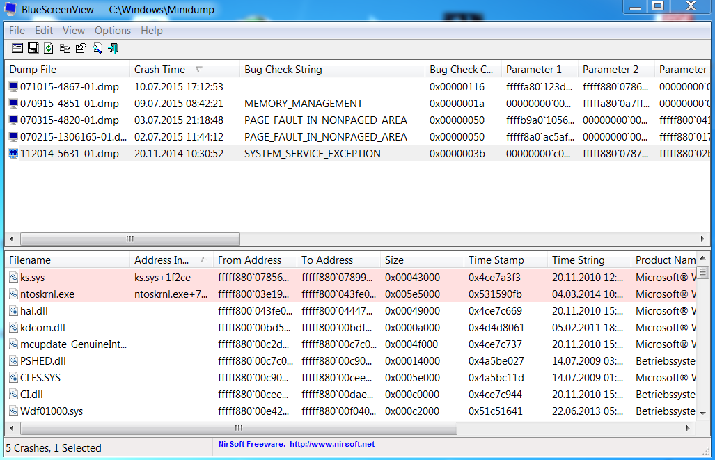

ah, ja klar! erster shot ist die übersicht. man sieht einen unbeteiligten ende letzten jahres und dann am 2. und 3. juli kurz aufeinanderfolgend. am 9.7. dann der der mich veranlasste mich hier zu melden und am nachmittag vom 10.7. noch einen nachdem chkdsk am vormittag durchgelaufen war. seit dem ruhe.

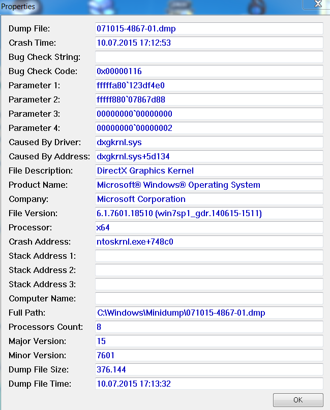

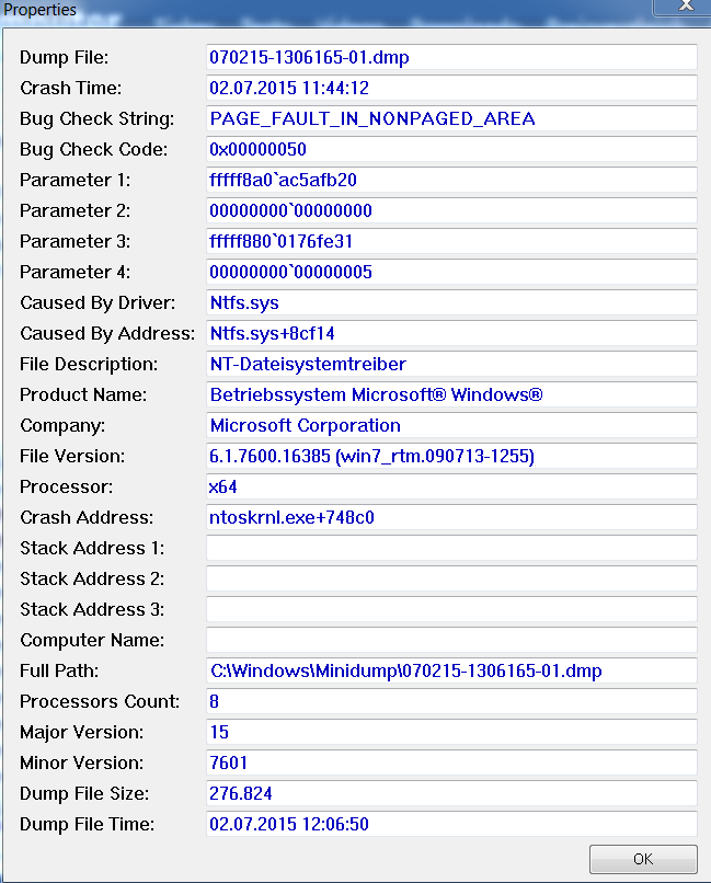

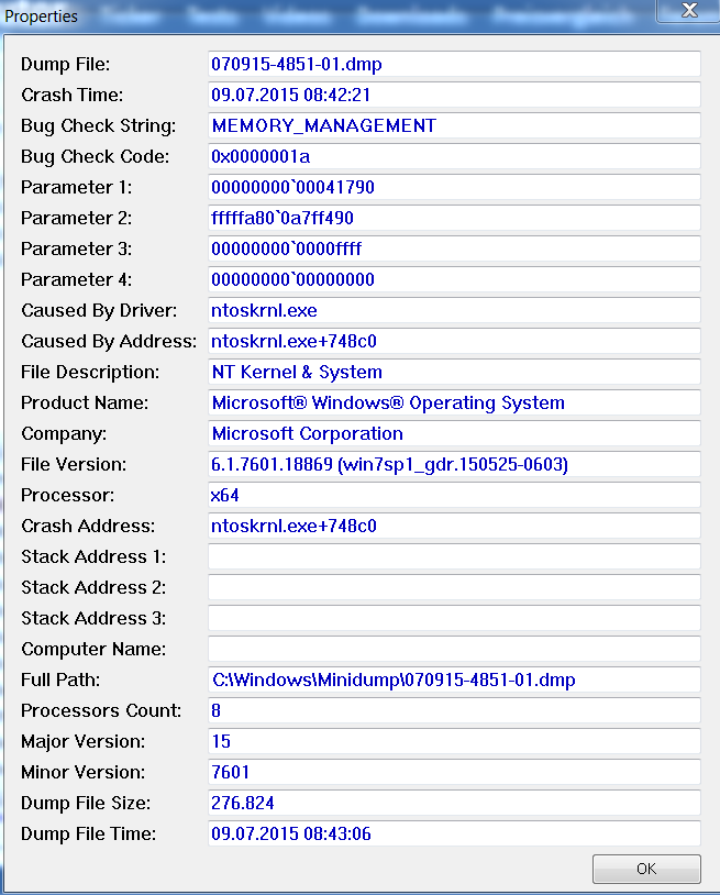

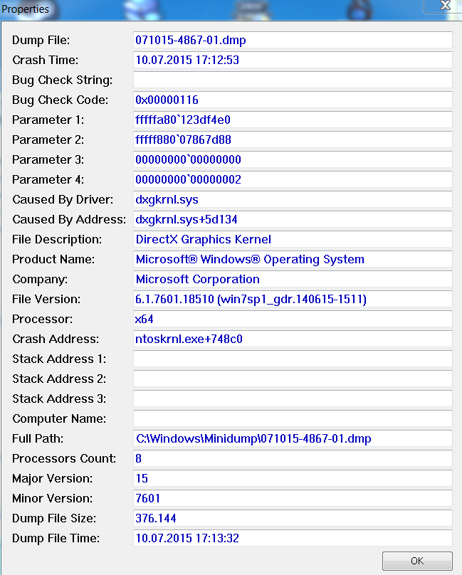

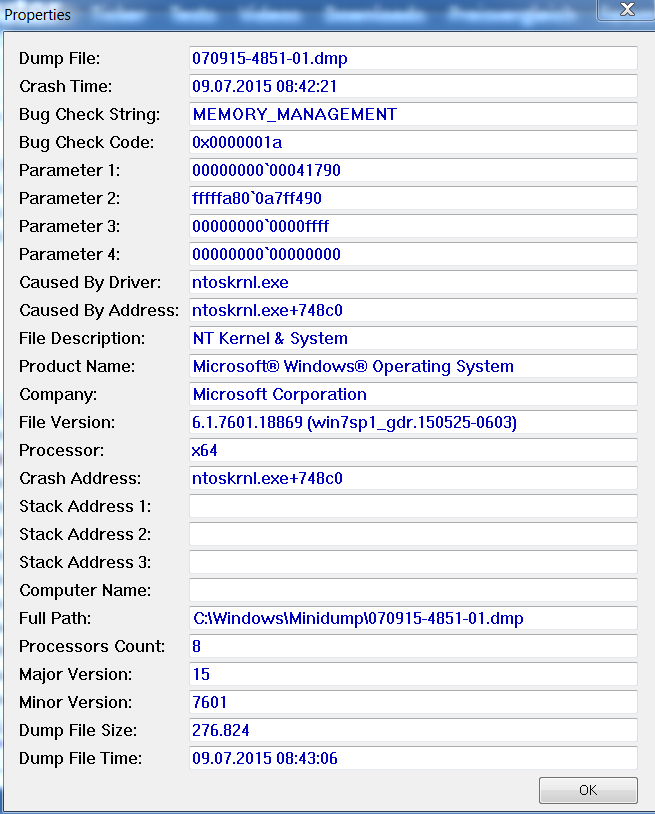

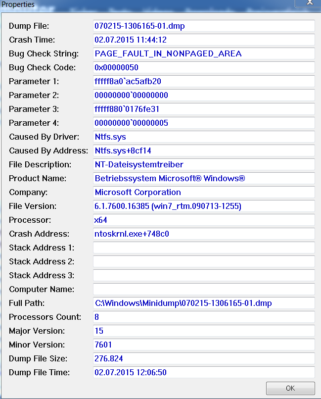

was genau müsstet ihr denn sehen? bug check strings sind unterschiedliche, habe mal alle geöffneten eigenschaften angehangen.

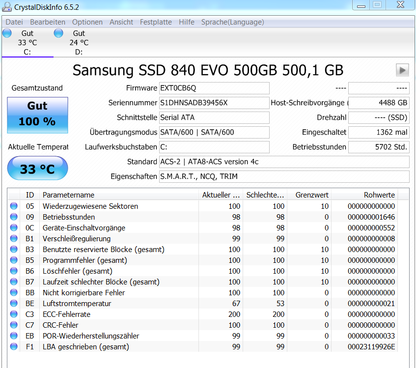

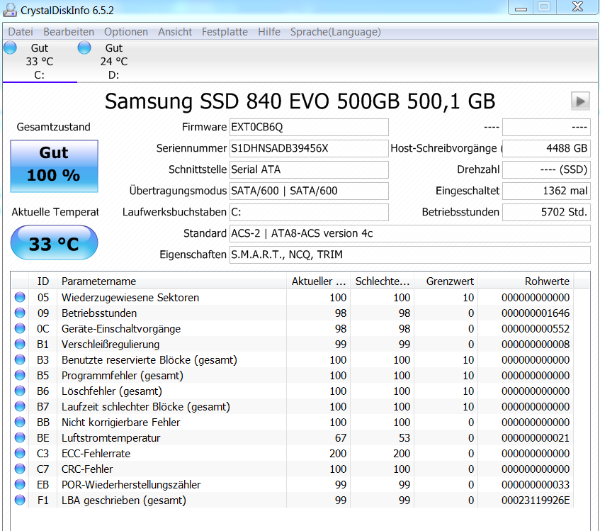

Die HDD ist in Ordnung, das SATA Datenkabel auch, poste man den Screenshot von CDI für das Systemlaufwerk, also C:. Die Bug-Check-Codes klingen mit sehr nach einem RAM oder Spannungsproblem, beschreiben mal Dein System und dann würde ich mal das RAM richtig testen, damit RAM Fehler auszuschließen sind. Dazu stellt man alles im BIOS so ein, wie es auch nachher läuft, also keine OC-Tweaktools unter Windows verwenden! Dann die iso / img von Memtest86+ von CD oder USB-Stick booten, denn man kann nicht unter Windows sinnvoll das RAM testen. Es sollten min. 6 PASS abgewartet werden und es darf dabei kein einziger Fehler auftreten, also am Besten über Nacht laufen lassen. RAM-Fehler können die unmöglichsten Probleme erzeugen.
hier das cdi meiner system SSD, eine samsung 840 evo:

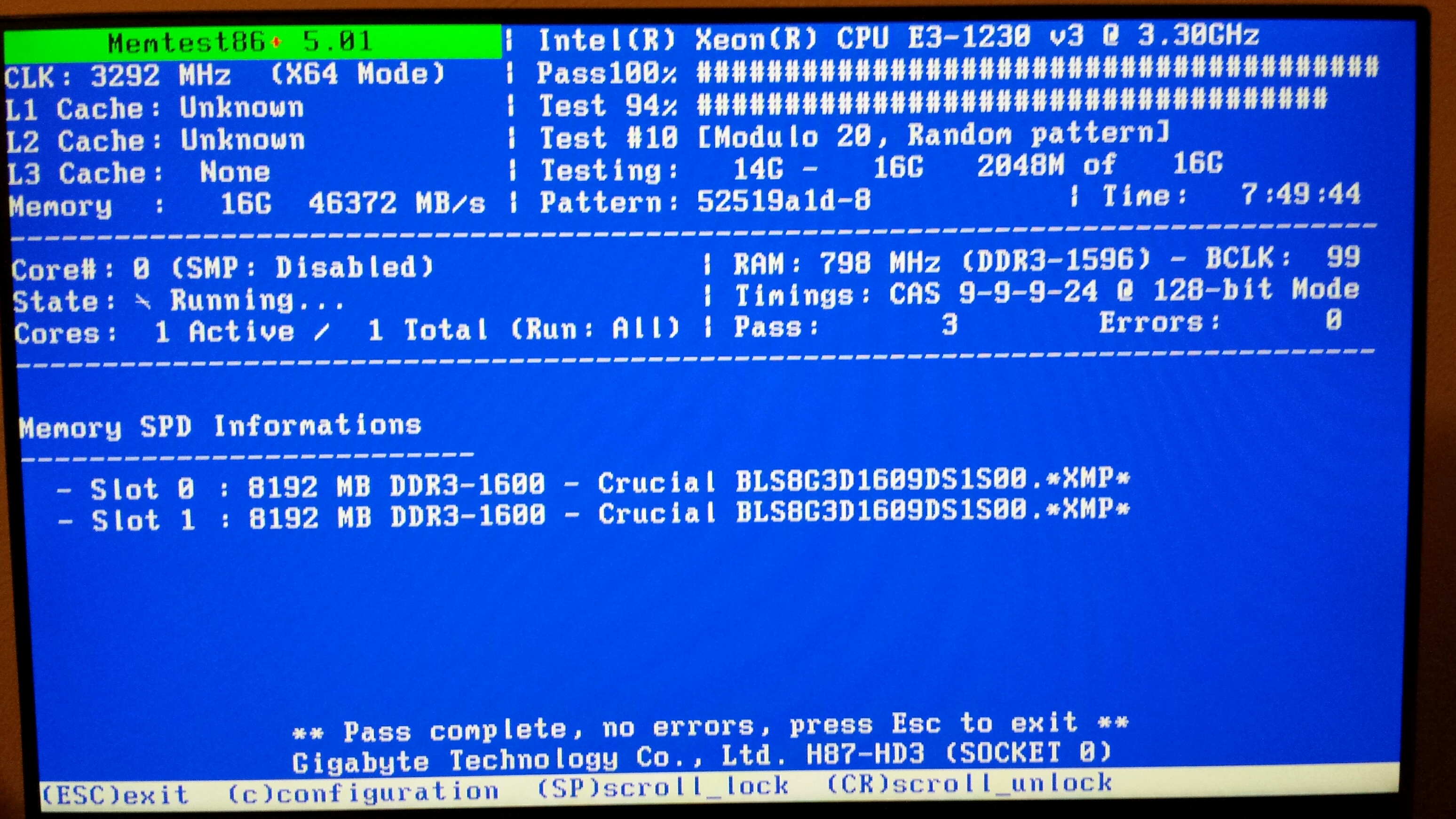

der ram scheint in ordung zu sein, habe vier passes gemacht, ohne einen einzigen fehler:
Ist das eigentlich richtig, dass memtest dort beim ram einen takt von 798=ca 800 sieht. das ist doch ddr3 1600er...

Die 800MHz stimmen, weil es aber DDR also Double Data Rate RAM ist, welche bei der steigenden und der fallenden Flake des Taktsignals Daten überträgt, verdoppelt die Werbung die Datenrate eben zu 1600. Wenn 4 PASS fehlerfrei bei Memtest mit allen Riegel im Rechner durchgehen, ist ein RAM Fehler schon mal vom Tisch, wenn, dann können nur die eher seltenen Soft-Errors zuweilen Probleme machen, aber eben zufällig und nicht systematisch und dauernd.
