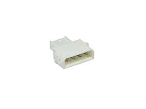

Was ich inzwischen Fragen wollte: Ich habe 2 Lüfter und 1 Front-USB, welche über den 5 1/4 poligen Stecker angeschlossen sind. Beim Bequiet war ein Kabel dafür dabei, beim Seasonic 750W offenbar nicht.
Was genau brauche ich da, um das an das Seasonic anschließen zu können?
anbei das Bild, wie die Stecker aussehen.
Ist das einfach aus der Vergangenheit?
Das jetzt neu verbaute ist ein gebrauchtes Seasonic 750W Platnium - oder was meinst du?
SSR-750PD
ok da gebraucht gekauft, fehlt der scheinbar -.-
den molex zu FDD habe ich
weißt du welches kabel ich brauche? molex zu pcie?
Wieder ein Grund mehr, warum man Netzteile nicht gebraucht kaufen sollte ;)
Aber frag mal bei Seasonic nach, vll schicken sie dir so eins als Ersatz zu

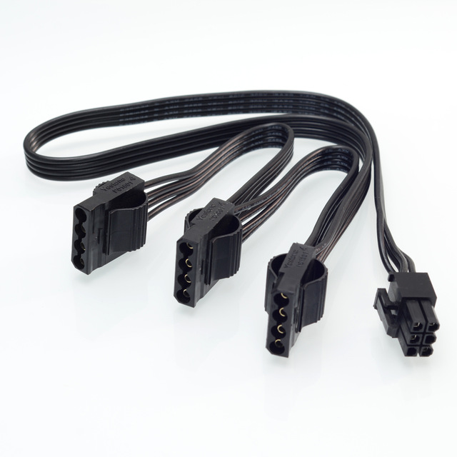

danke für die tipps.
Ich habe das Kabel gefunden, welches meine Ansprüchen genügen könnte. Bezweifel aber, dass dieses original dabei war.
  • 6Pin-1-to-3-IDE-Female-Power-Supply-Splitter-Cable-For-4Pin-Molex-Port-Multiplier-PCIe.jpg_640...jpg
nur originale Kabel bei CM-Netzteilen verwenden. Alles andere ist hochgefährliche, weil die PIN-Belegung nicht genormt ist
