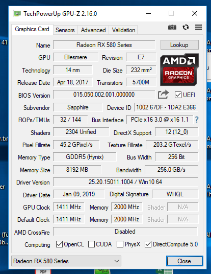

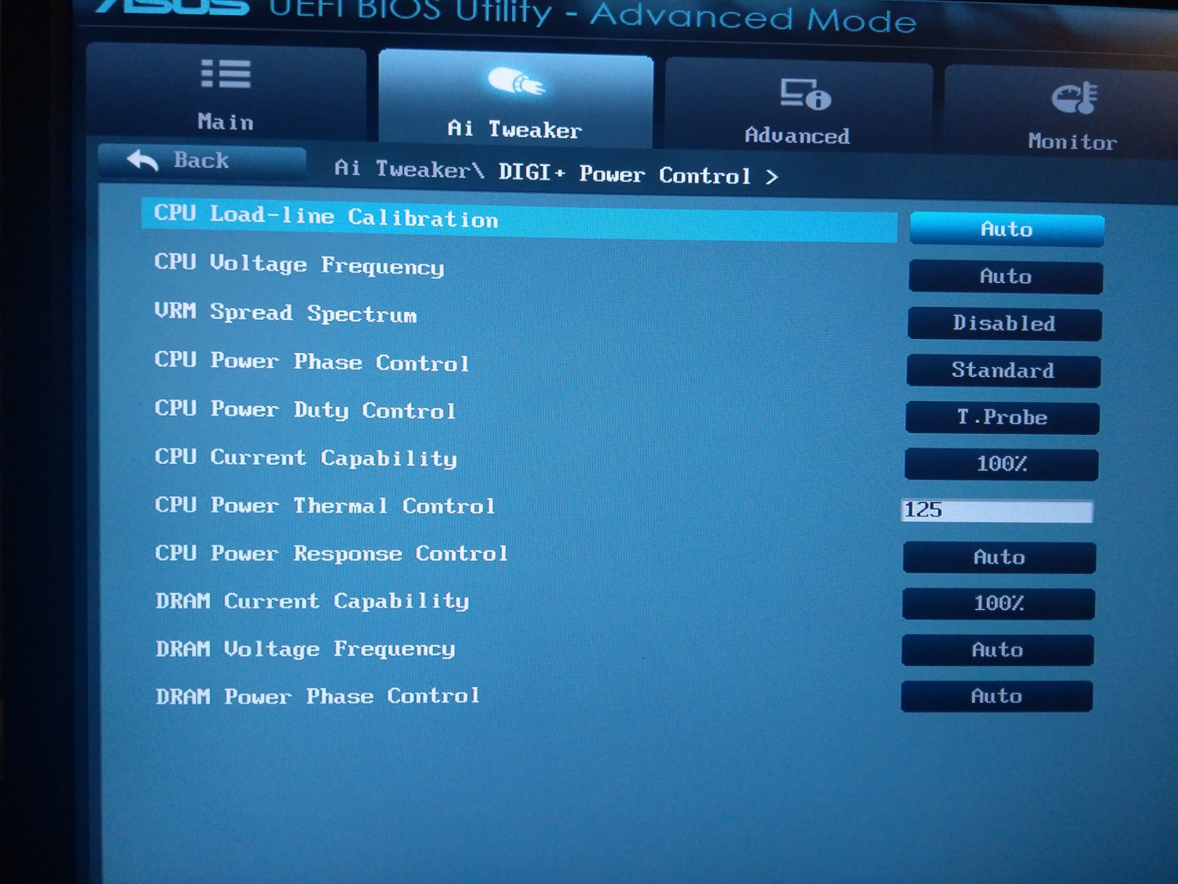

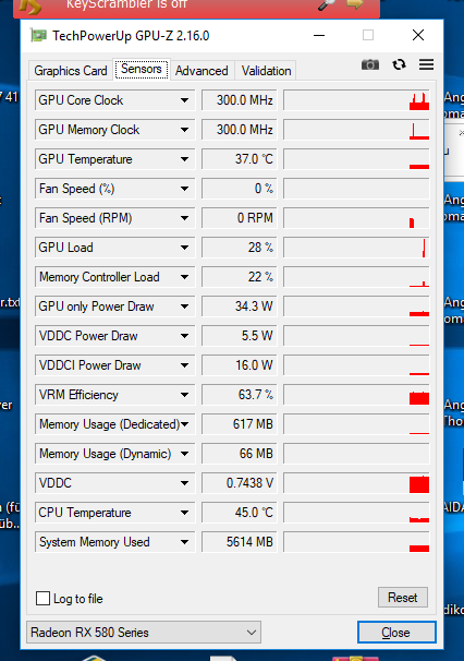

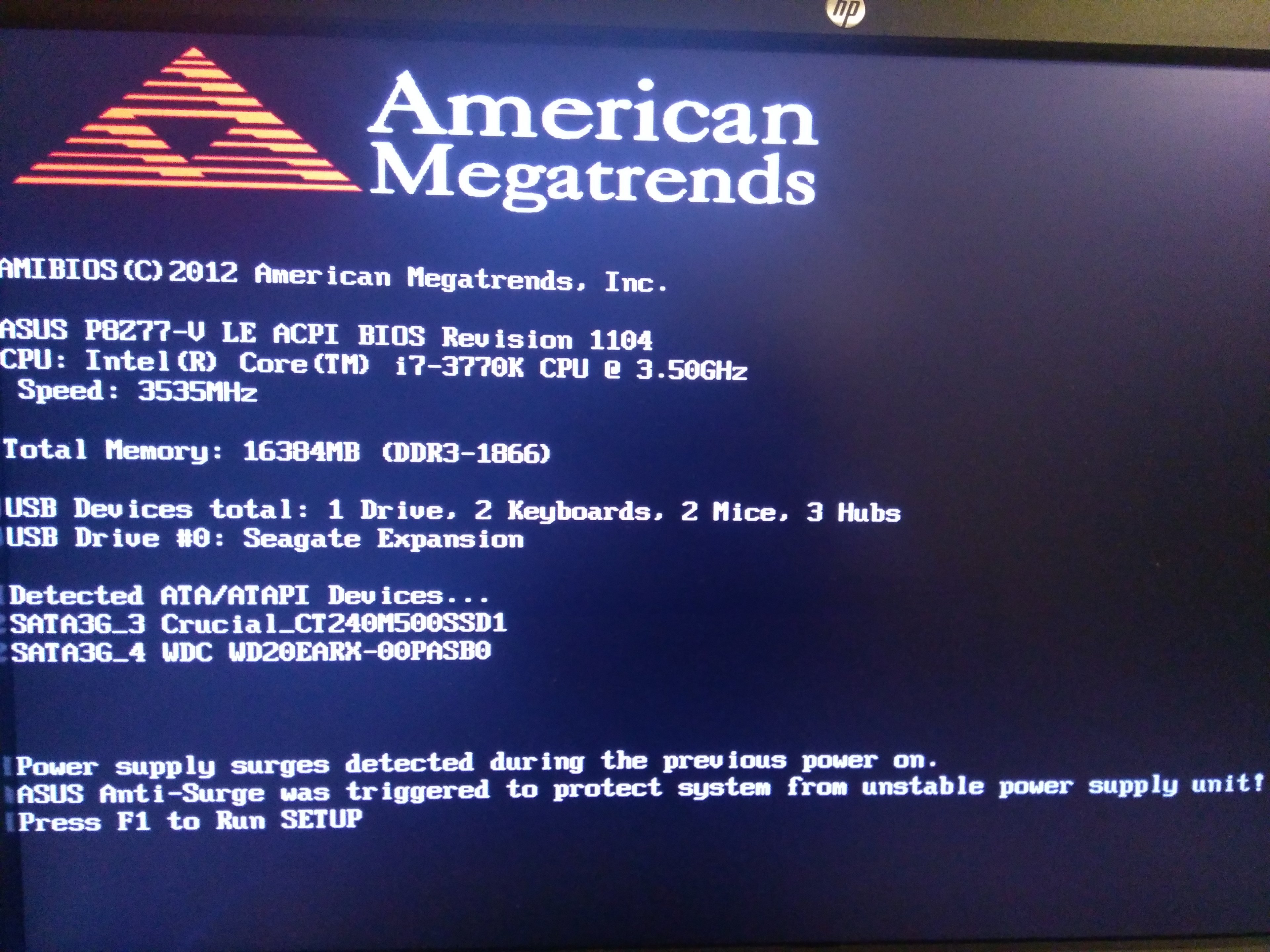

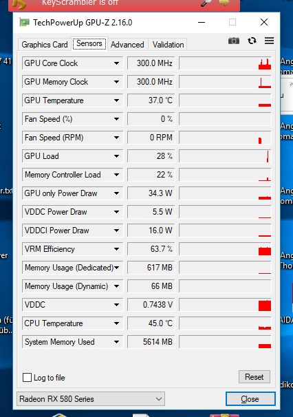

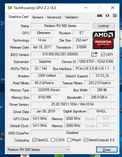

Ich habe heute die aktuelle, gebrauchte Grafikkarte Nvidia GTX 275 (die ohne Probleme lief) gegen eine AMD RX 580 8GB Nitro+ (gebraucht) getauscht.
Nvidia Treiber runtergeschmissen und die bereits installierten AMD-Treiber auf den aktuellsten Stand 19.1.1 gebracht.
Ich habe nun das Problem, dass sich der Rechner nach 5-10 Minuten in Dota neustartet. (Kein Freeze, kein Bluescreen sondern wird sofort neugestartet, hört sich so an als würde ich den PC ausschalten und wieder einschalten)
Das gleiche Problem hatte ich bereits mit einer R9 280X bei unveränderten Komponenten. Laut dem Strommessgerät ist die benötigte Leistung ~150Watt.
Im Windows-Betrieb ohne Spielen gibt es keine Probleme.

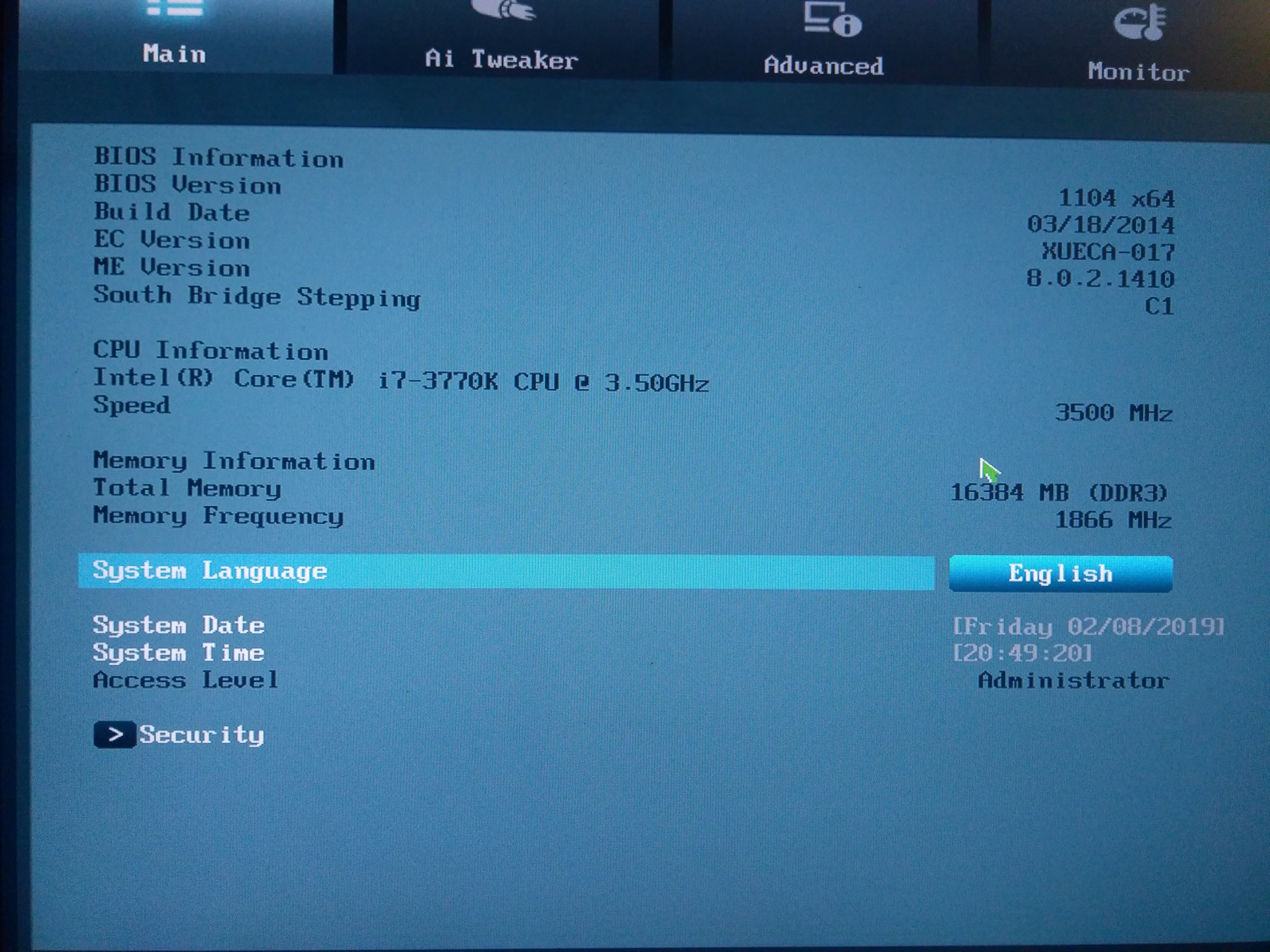

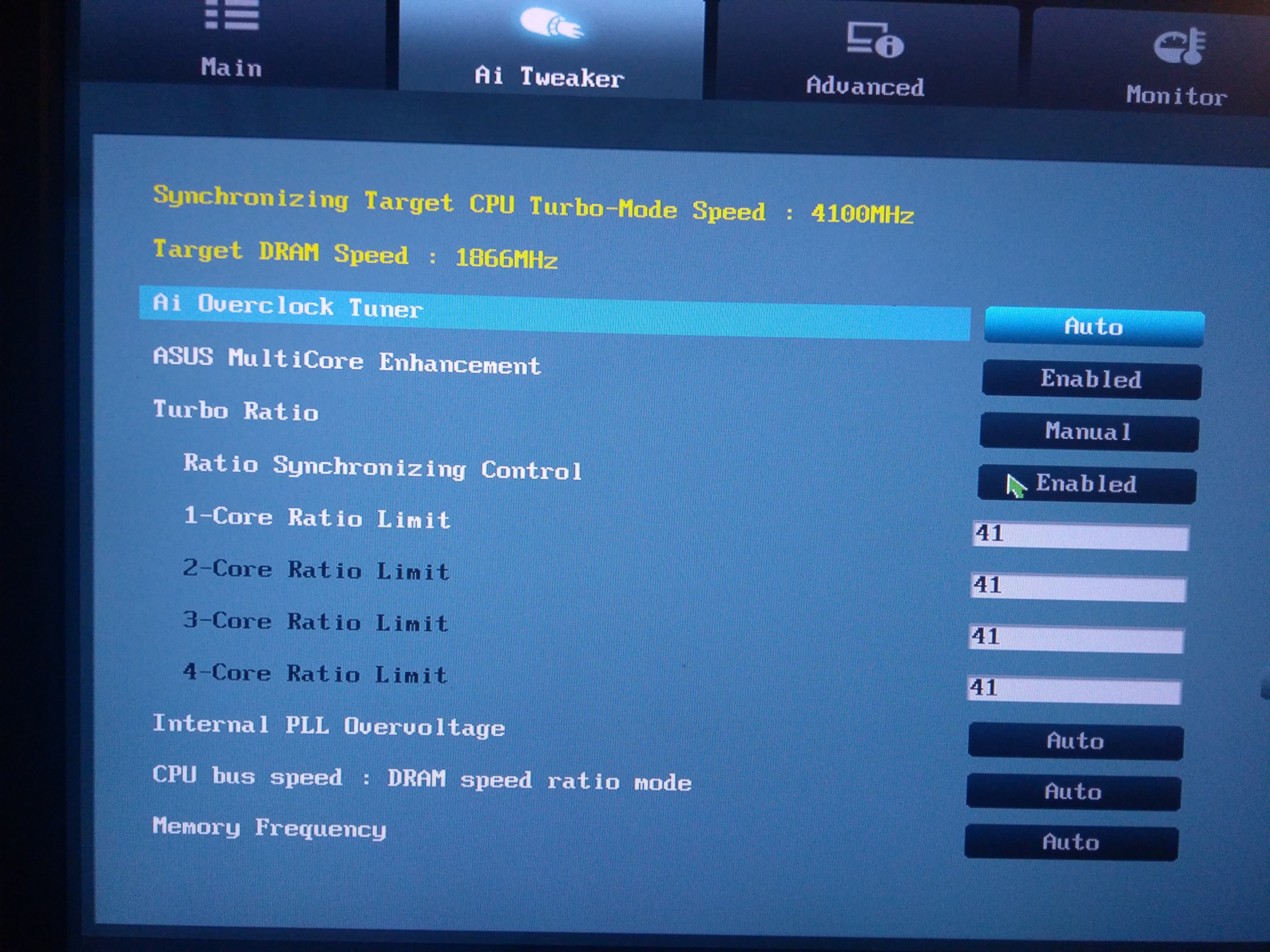

edit: Netzteil: Dark Power Pro 11 550W | Rechner laut Sig.

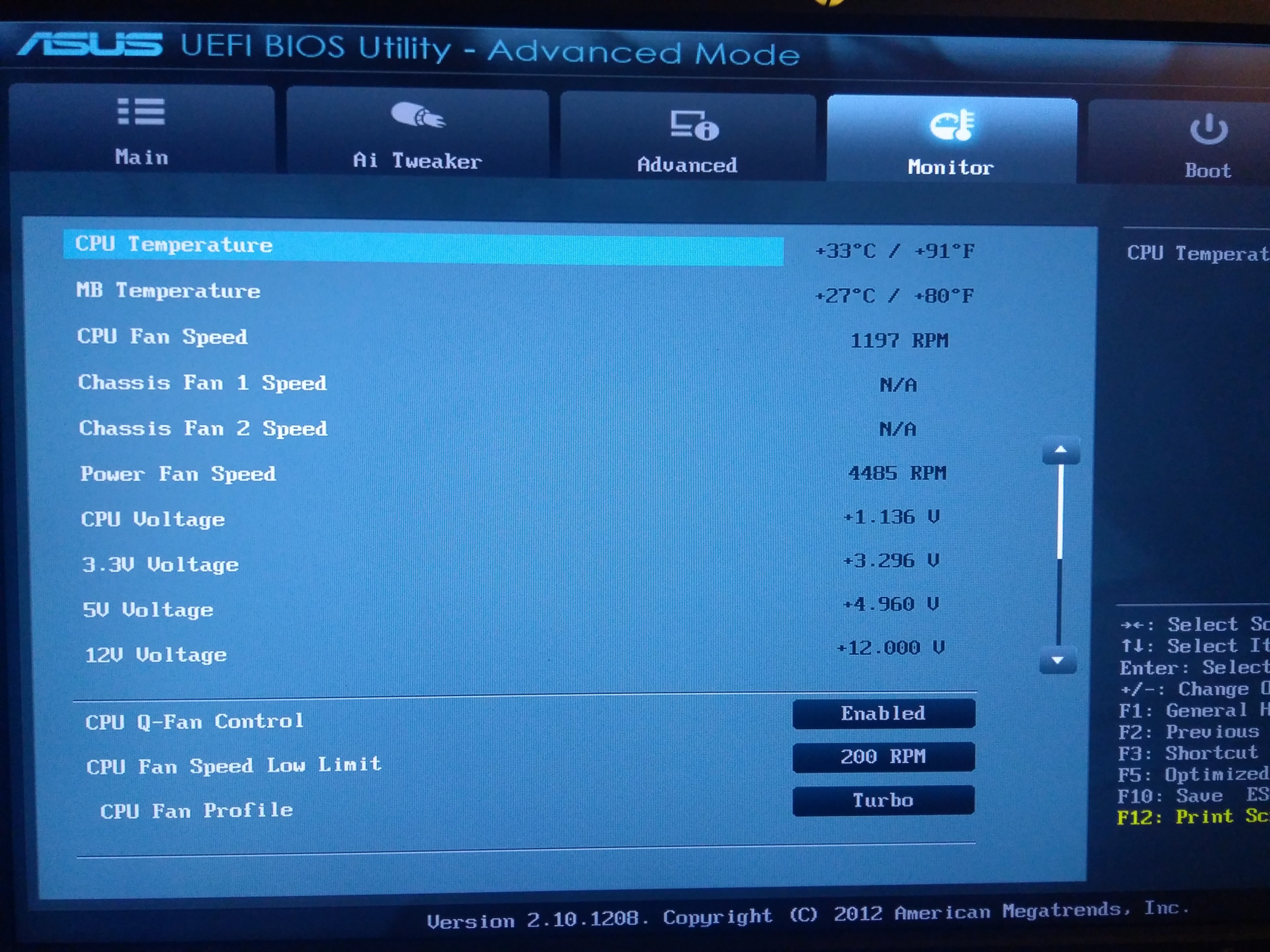

Es scheint nicht an der Temperatur zu liegen, da diese nur 56° vor Neustart erreicht. Ich vermute mal, dass die Ereignissanzeige wenig Aufschluss geben kann, aber die Events vor Neustart lauten: 10016, 4311, 10000
TimeLine
14.02.2019 Dota läuft ohne Probleme durch
14.02.2019 Seasonic 750W Netzteil eingebaut, RX580 eingebaut, Furmark läuft einwandfrei durch
10.02.2019 unter gefühlt hoher Grafiklast auch Neustarts mit der GTX 275
09.02.2019 Übergangsweise die GTX 275 eingebaut und AMD Treiber gegen Nvidia getauscht - keine Probleme
09.02.2019 Seasonic Prime Platinum 750W Netzteil bestellt

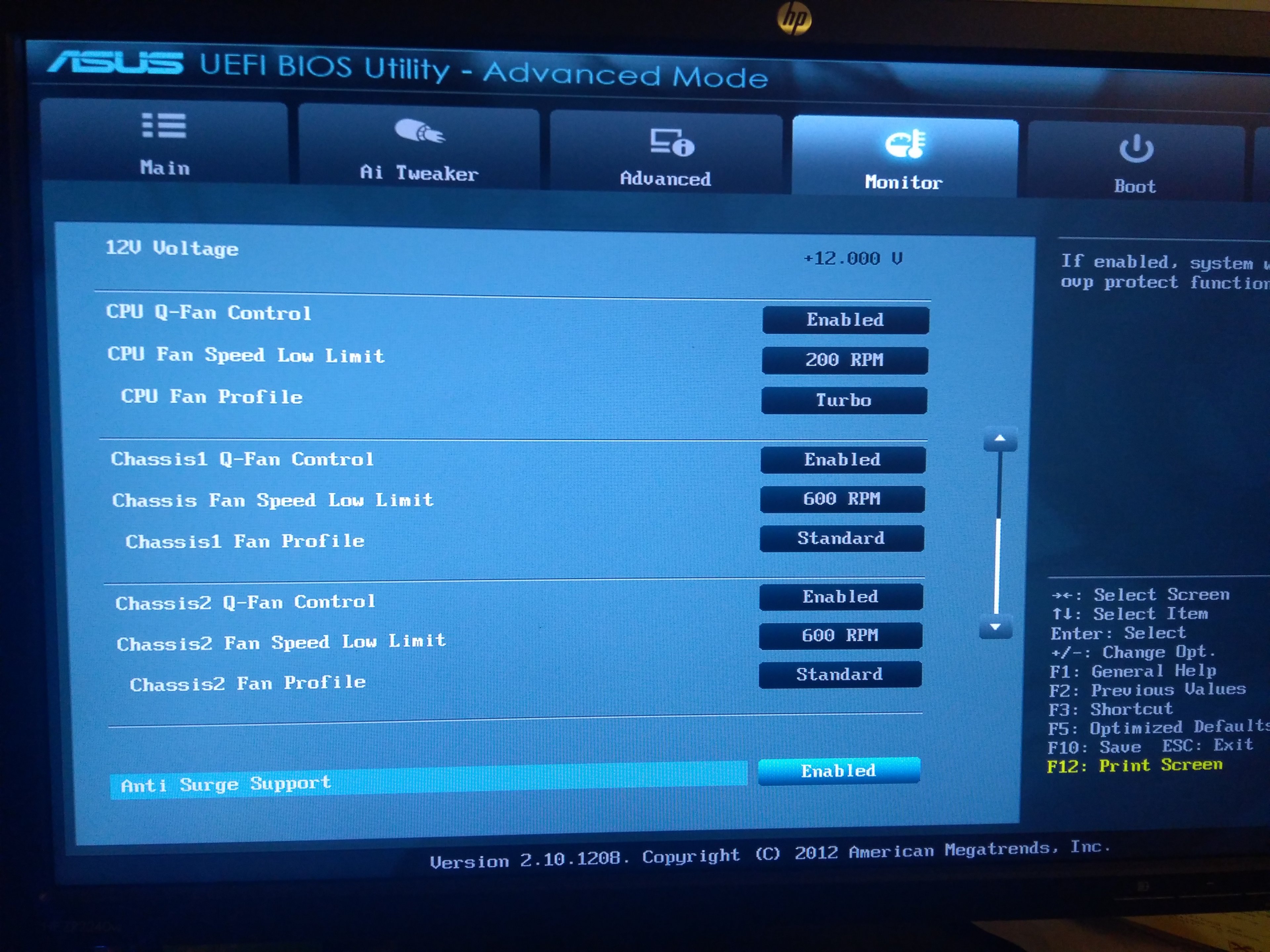

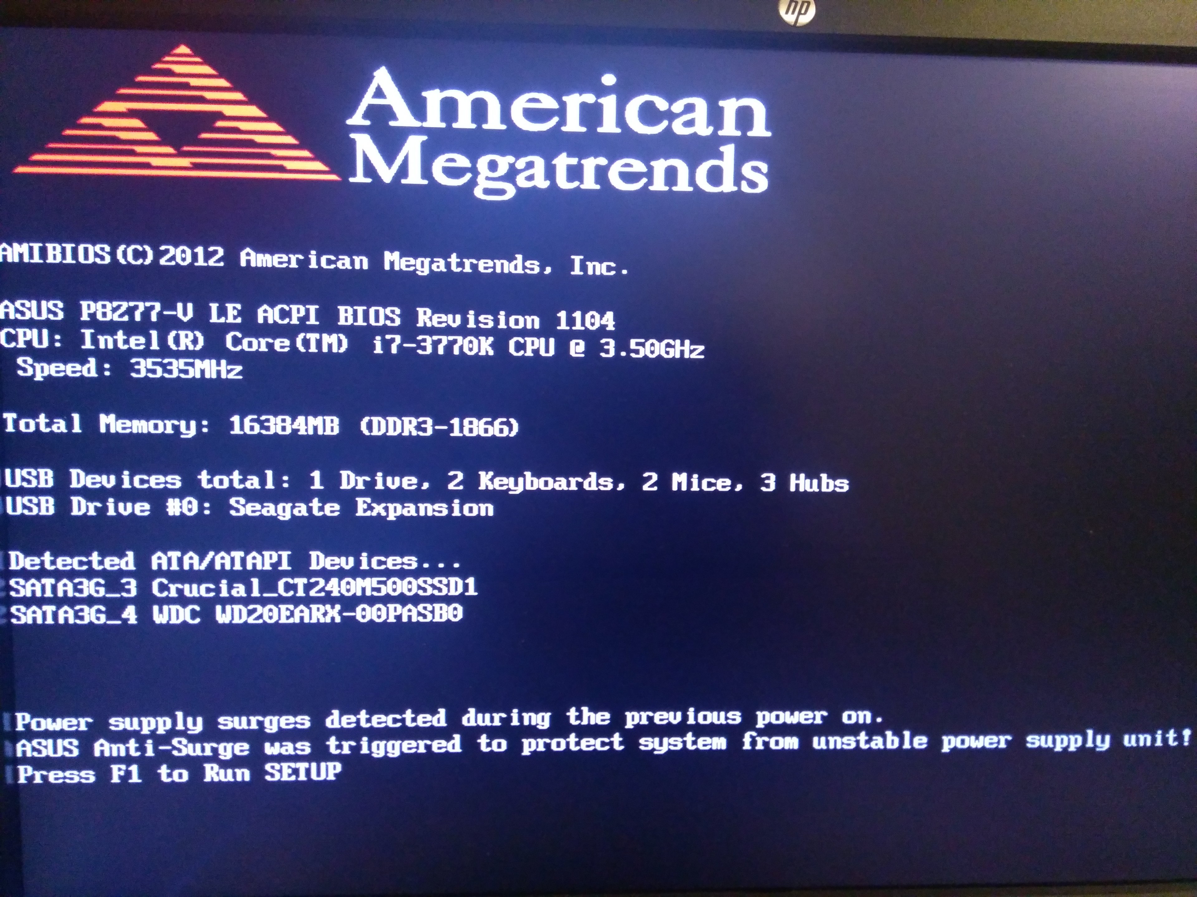

08.02.2019 Aus Anti Surge schlägt auch bei Furmark an
08.02.2019 Asus Anti Surge aktiviert
08.02.2019 Treiber lassen sich nicht mehr sauber installieren: Package Manager Install Package Failure! bzw. Error 1603, scheint aber ein bekannter AMD fehler zu sein.
08.02.2019 RX 580 setzt 500 Watt voraus
08.02.2019 Treiber (Nvidia+AMD) deinstalliert
08.02.2019 Freeze beim Hochfahren im Windowsbetrieb (nach 5min)
07.02.2019 Neustart des Rechners mit der RX 580 beim Matchmaking (keine hohe grafische Belastung) von Dota
12.2017 Isssue mit einer R9 280X -Problem wurde nie identifiziert
Ich bin für Ratschläge und Vorschläge dankbar.

Ich nehme an, dass das Netzteil ebenso prähistorisch ist, wie deine alte GPU. Insofern wundert mich das überhaupt nicht. Bau ein modernes Markengerät ein und wirf die alte Flunder weg
Du meinst CPU? Das Netzteil gibt es "erst" seit 2015 und war damals High-end ~150€ und bei Tests empfohlen. Warum dieses bei einer neuen Graka derartige Probleme verursacht, ist mir schleierhaft.
Dein Netzteil hattest du ursprünglich ja auch nicht genannt.

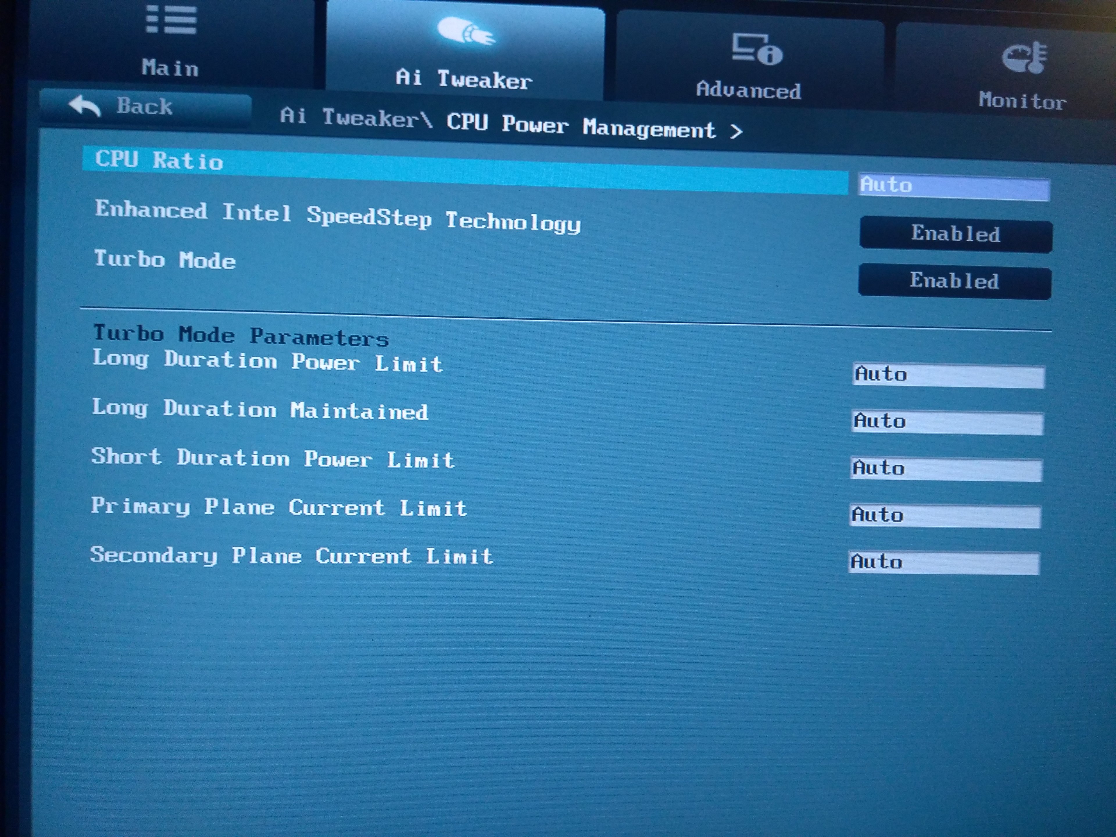

Aber nachdem ich jetzt deine Signatur sehe:

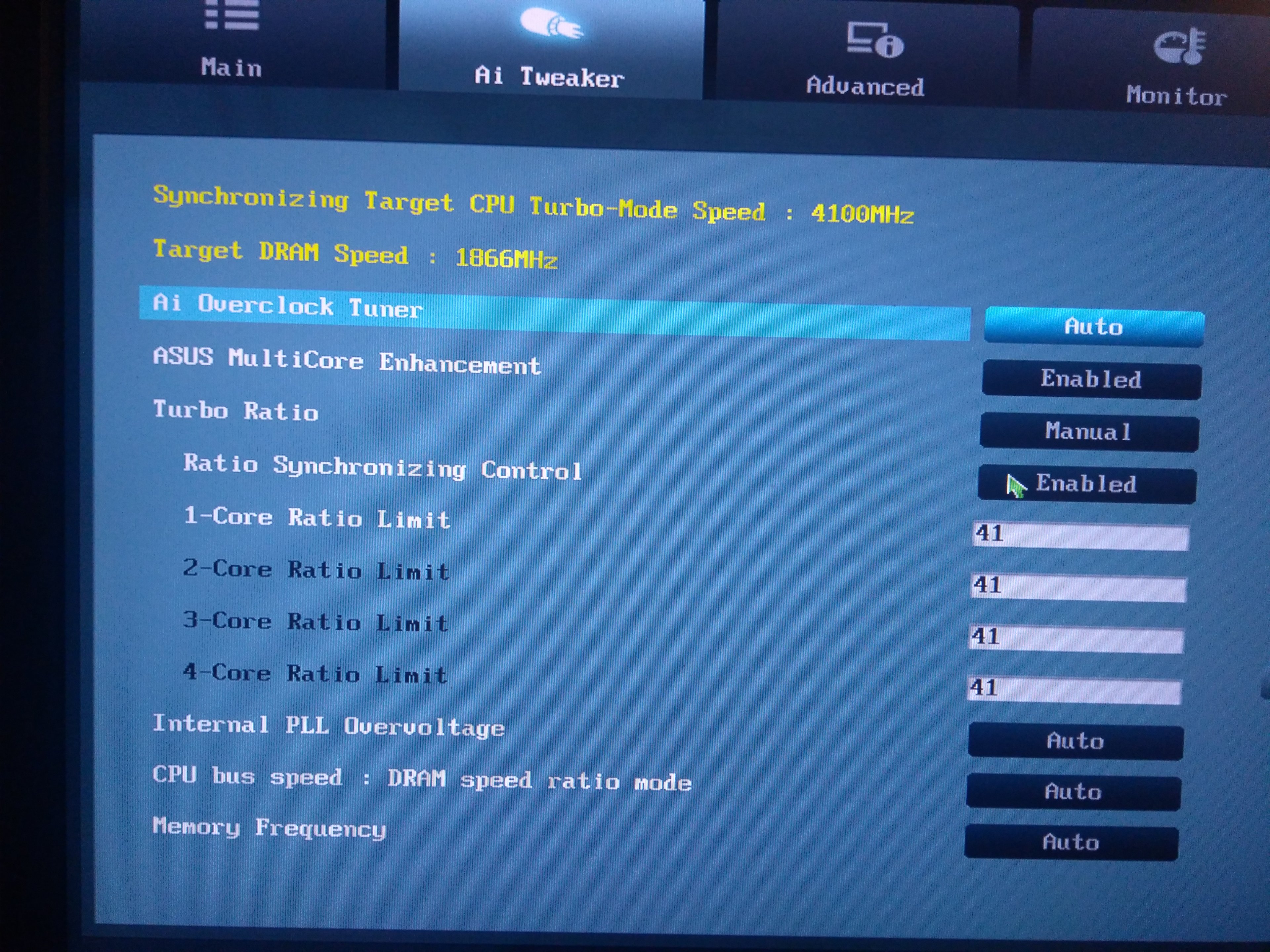

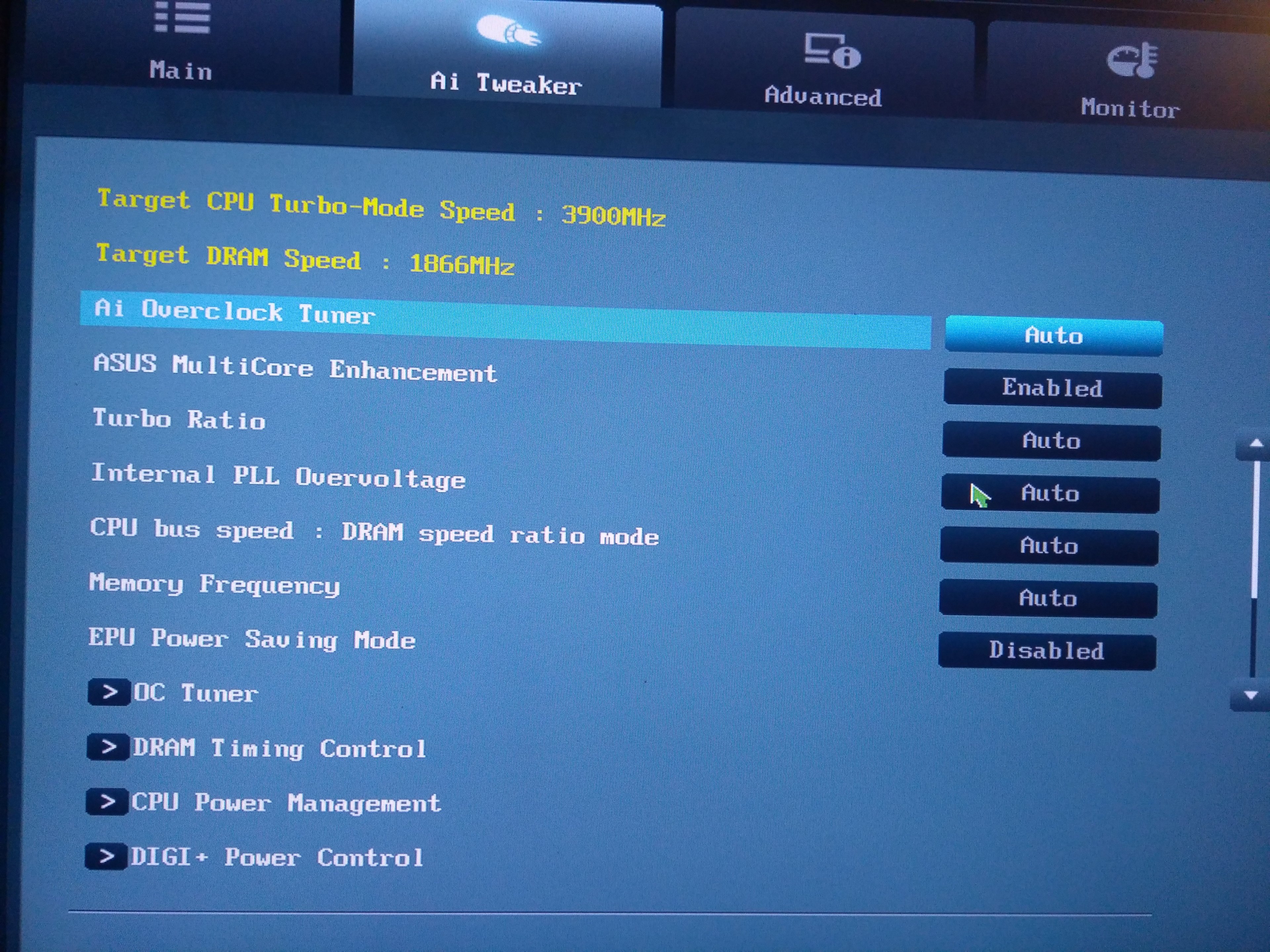

Was macht man, wenn eine Kiste instabil läuft? Richtig -> Das OC weg...
Brauchten die "älteren" Boards keine Bios-Updates für einige "neuere" Grafikkarten?

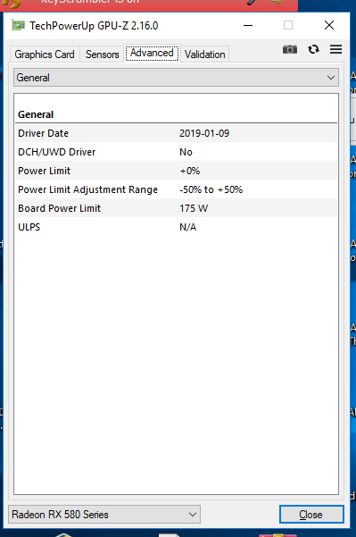

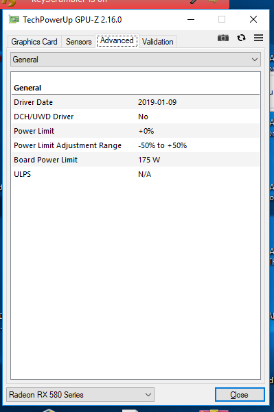

Vielleicht mal Powerlimit der Grafikkarte herabsetzen.
Kondensatoren auf dem Mainboard und im Netzteil checken, ob die evtl. defekt aussehen.
Laut AMD soll ein 500W ja reichen und es ist auch neu, aber entweder ist es defekt oder es reicht vielleicht doch nicht.
Ich würde es mal gegen ein 600W oder 700W tauschen.
Wenn es dann funktioniert hast den Fehler gefunden.
OC ist schon lange weg, läuft alles auf Stock.
Wie mache ich das?
Damit reduzierst du die Leistung unnötig, die GPU ist ja neu, also diese tauschen und wenn bei der getauschten das Problem erneut auftritt das NT wechseln.

Naja, die 280X hat eine TDP von 250W und sie GTX zog maximal 219W.
Die RX 580 ist mit 185W TDP dabei, was natürlich nicht gleichbedeutend mit Verbrauch ist.
Sprich das Verhalten erscheint willkürlich, außer man vermutet Probleme mit den schnellen Lastwechseln, welche es bei der alten GTX so noch nicht gegeben haben dürfte, bei modernen GPU aber schon, was uns wieder zum NT bringt ;)

Ok, dann liegt es nicht daran, dass das Netzteil zu wenig Spannung liefert. Welchen GPU Takt hält sie bei Furmark? Wenn nicht maximaler Takt, kann es immernoch sein, dass sie unter maximalem Takt instabil läuft -> Spannung erhöhen.
