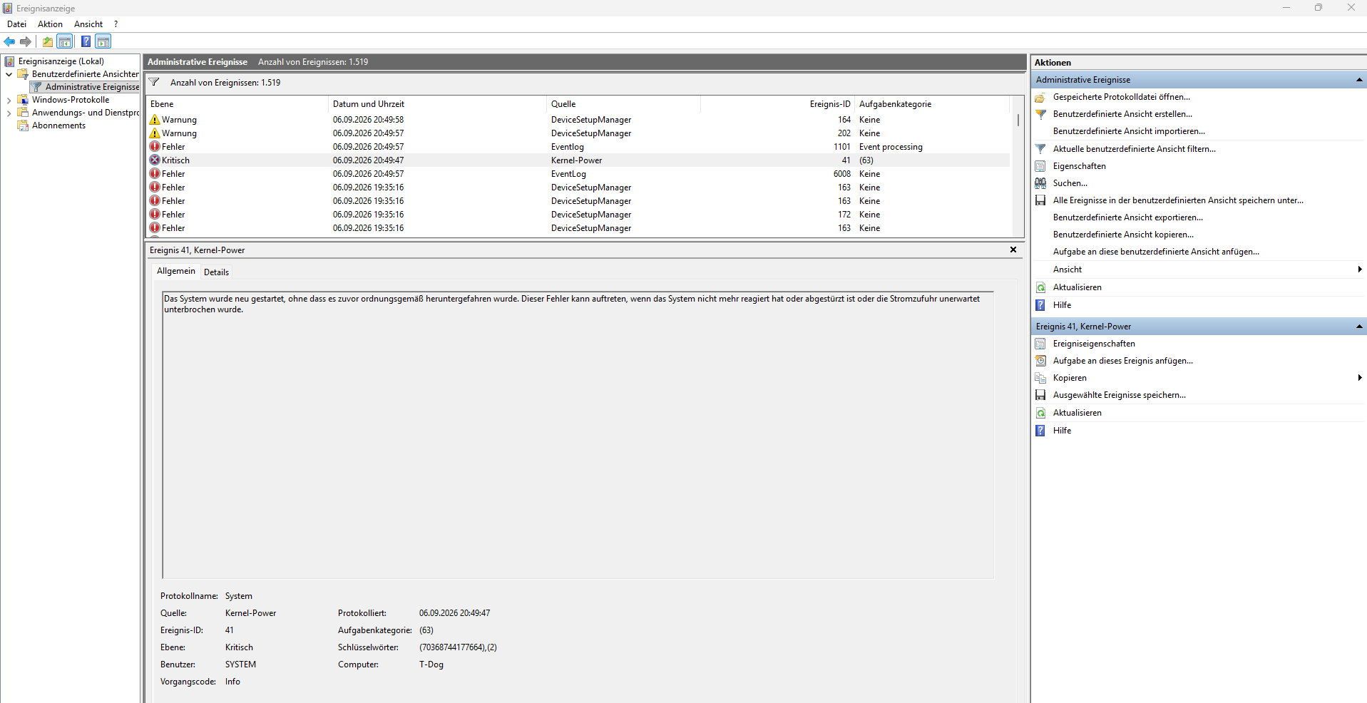

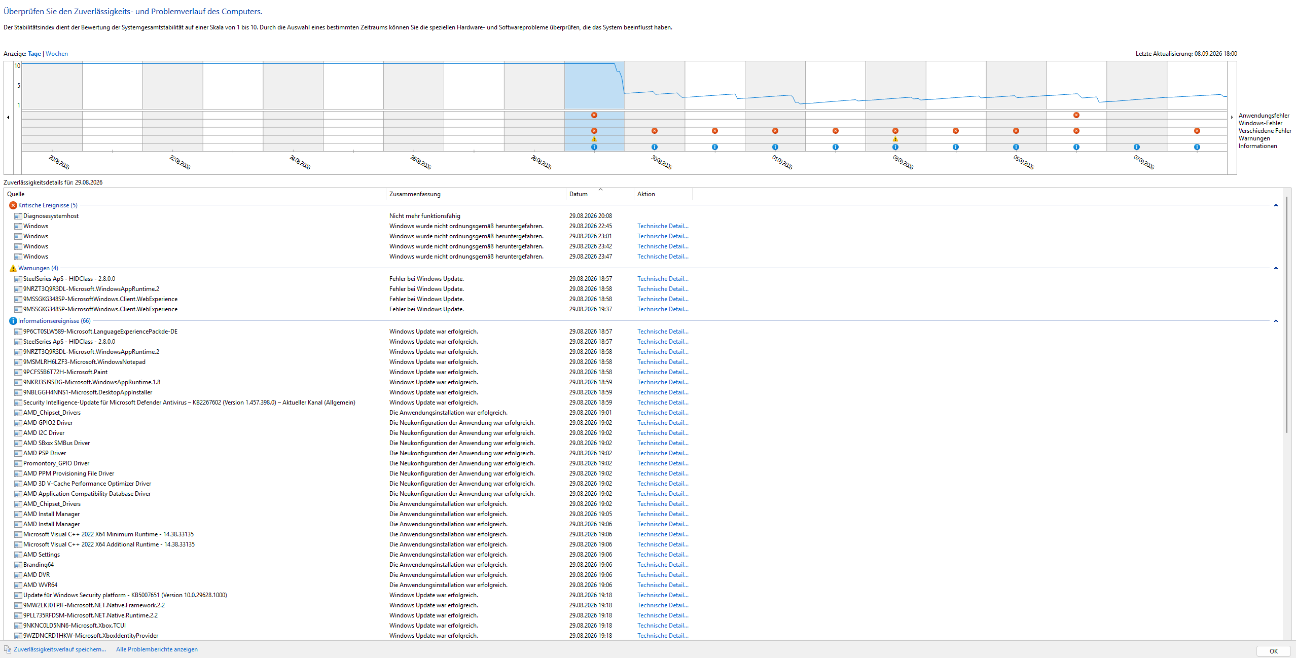

Anbei noch die Meldungen der Zuverlässigkeitsüberwachung und Ereignisanzeige zum Zeitpunkt des Neustarts. Mittlerweile bin ich echt verzweifelt. Danke schonmal für jede Hilfe!

Ich würde beim Ursprungsereignis schauen @Tommi13

Zeig uns doch mal den Zuverlässigkeitsverlauf (Details) vom 29.8. (erster Tag der Abstürze).
Meinst du in der Ereignisanzeige? Da wäre der erste Fehler der Serie folgender:
Ansonsten würde ich mit HWiNFO64 mal die Spannungsschwankungen überprüfen. Nach einer Runde Zocken kannst du ja sehen wie bei den jeweiligen Spannungen +12V, +3,3V, +5V, die Minimal/Maximal und Durchschnittswerte aussehen, wenn das Tool mitgelaufen ist. Laut ATX-Spezifikation dürfen +/- 5% nicht überschritten werden. Diese Werte sind nur unter Last interessant. Bei grösseren Spannungsabweichungen wäre ein Absturz plausibel. Allerdings wäre dann nicht nur das Netzteil, sondern auch die Versorgung auf dem Board eine mögliche Ursache.
Ich habe den Zuverlässigkeitsverlauf als Screenshot angehängt soll ich da nochmal ins Detail irgendwo rein gehen?
Du hast am 29.8. sehr viele Updates und Treiber installiert, ab da beginnt das Verderben :grr:.
Ich denke, dort ist auch das Problem zu suchen. Ich würde versuchen das System zurückzusetzen auf den Tag davor. Dieser Installationsverlauf deckt sich ja mit dem Beginn der Abstürze. Die Frage ist natürlich: Welche Installation hat es verursacht? :D
@PapaWo Ich habe am 29.08. den PC zusammengebaut, Windows installiert und die ganzen Updates gemacht. Daher kommt das ;)
Reaktionen: PapaWo
Ich hätte schwören können, dass dann auch die Tage erst am 29sten beginnen. Hier wird aber ab 20sten angezeigt. Sorry, dann zurück auf Los. :D
