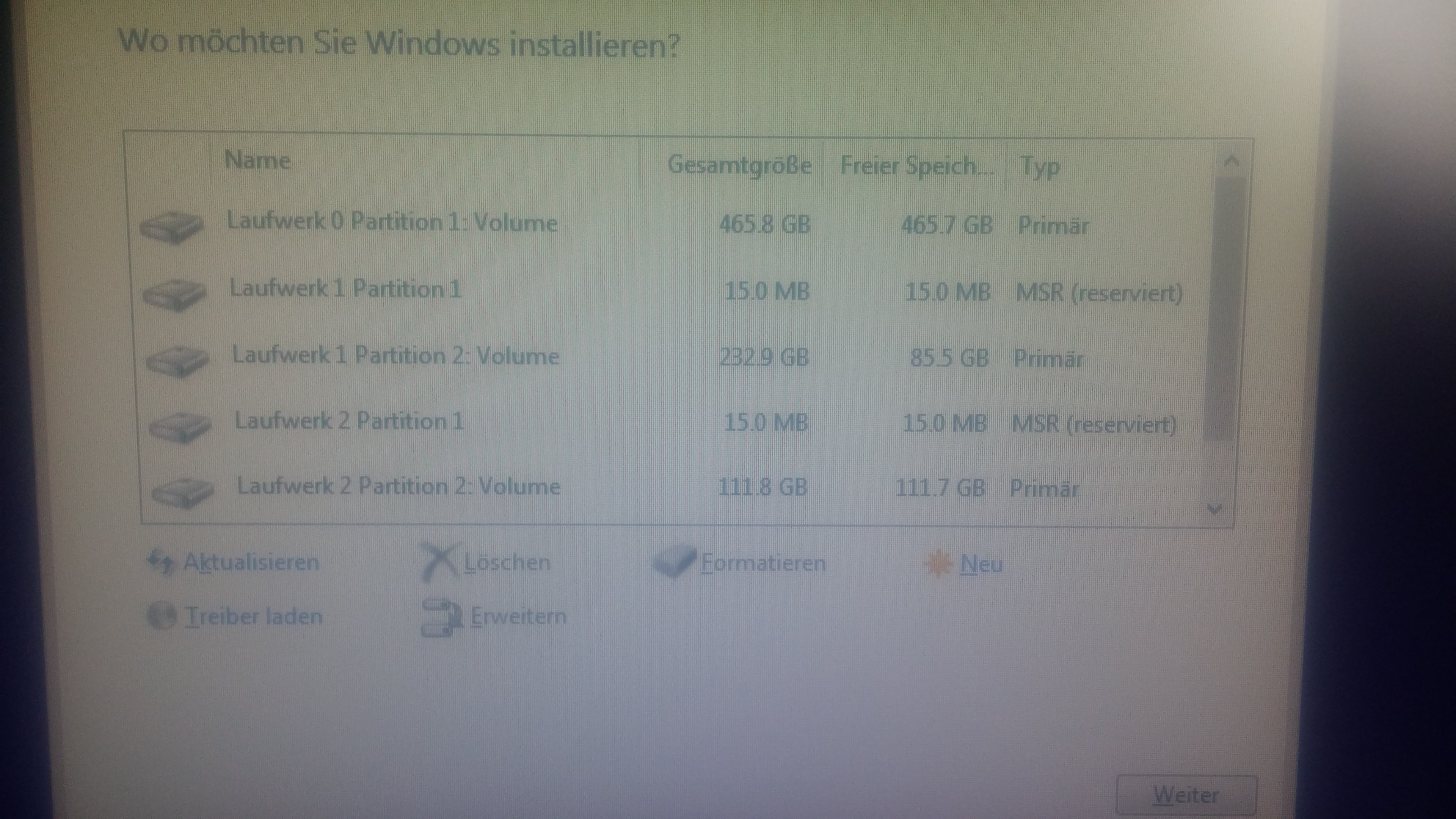

Bei der Neuinstallatin von Win10 ist mir was aufgefallen und vielleicht könnt Ihr mir das erklären:
In der Liste werden jetzt 3 SSDs angezeigt. Wieso werden 2 SSDs (250GB, 120GB) mit 2 Partitionen:
Laufwerk1 Partition1
Laufwerk1 Partition2
Laufwerk2 Partition1
Laufwerk2 Partition2
angezeigt und die große SSD mit 500GB nur mit 1 Partition:
Laufwerk0 Position1
Bei den kleineren SSDs wird noch MSR reserviert (was auch immer das bedeutet). Die SSD mit 120GB war komplett leer. Auf der 250GB SSD waren schon Daten drauf. Das hab ich irgendwie nicht ganz verstanden.

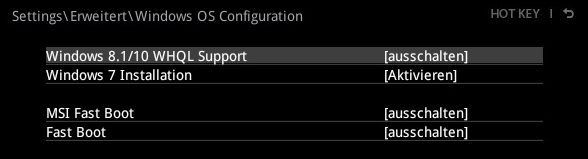

Ahja eine Sache habe ich noch vergessen zu der Bios Einstellung:
Ich habe jetzt vor der Installation
Windows 8.1/10 WHQL Support eingeschaltet und
Windows 7 Installation aktiviert.
Standardmäßig wird Windows 10 ausgeschaltet und Windows 7 aktiviert.
MSI Fast Boot und Fast Boot schalte ich beides aus.
Diese Einstellung verstehe ich immer noch nicht richitg.
Wenn ich Windows 10 aktiviere dann kann ich nur UEFI auswählen.
Wenn ich beides auswähle oder nur Windows 7 dann kann ich auch Legacy+UEFI auswählen.
Was sollte man da jetzt genau einstellen?
Laufwerk0 Position1

Ja in dem Fall hast du Recht. Die M.2 (wo Win10 installiert wird) wird als Datenträger 1 erkannt und die SSD mit 500GB als Datenträger 0.
Vielleicht sollte ich mal das Laufwerk an SATA 1 anschließen aber das würde wohl nichts ändern?
Die SSD die an SATA 2 angeschlossen ist wird wohl auch als Datenträger 0 erkannt bzw. Datenträger 0 gibt es dann gar nicht?
Ja so 100% hab ich das ehrlich gesagt immer noch nicht verstanden. Das erste mal als ich das überhaupt gemacht habe da hab ich mich auch nicht wirklich viel informiert, trotzdem hat es ja geklappt. Ich habe den PC gestartet und zur Auswahl stand dann:
Windows 7
Windows 10
Das war jetzt keine große Sache und man brauch sich da jetzt nicht so viel einzulesen. Es sind ja nur Kleinigkeiten die man beachten muss.
Wenn ich jetzt Win 10 auf die M.2 installiere (ohne die SSDs abzuklemmen) wie kann ich dann herausfinden wo sich der Bootloader befindet?
Am Besten sieht man dies in der Datenträgerverwaltung. Oder Du schaust halt welche SSD im BIOS zum Booten eingetragen ist oder wählst sie halt einzeln aus, wenn Du eine wählst die keinen Bootloader hat, wird der Rechner auch nicht booten.marcus locos schrieb:wie kann ich dann herausfinden wo sich der Bootloader befindet?

Kann ich das unter Bios so stehen lassen:
Windows 8.1/10 WHQL Support: eingeschaltet
Windows 7 Installation: aktiviert
MSI Fast Boot: ausschalten
Standardmäßig wird ja der 8.1/10 WHQL Support ausgeschaltet und die Windows 7 Installation aktiviert.
Wenn ich nur Windows 10 installiere dann dachte ich muss ich die Windows7 Installation deaktivieren.
Beim Boot mode select sollte man aber doch Legacy+UEFI auswählen oder nicht?
Da bin ich mir noch unsicher was ich da auswählen soll

Wenn Du Win7 UEFI installiert hast, kannst Du das ganze CSM abschalten. Sowohl Win7 wie auch Win10 sind Secureboot-Fähig.
Der ganze Legacy-Scheiss fliegt sowieso über kurz oder lang aus dem UEFI raus, war ja sowieso nur ein Zugeständniss an die ewig gestrigen^^
Frage im Windows Unterforum, aber WHQL Support bedeutet meines Wissen, dass man dann nur die WHQL zertifizierten Treiber installieren kann.
Diese Legacy+UEFI ist meines Wissens ein Hack der BIOS Entwickler, aber ich nicht was der genau macht. Es gibt eigentlich nur CSM/Legacy oder UEFI und im UEFI Modus muss die Platten von der gebootet werden soll nach GPT partitioniert sein, im CSM Modus wie bei einem alten BIOS nach MBR. Der Installer von Windows erkennt den Modus im BIOS und wählt die Partitionierung entsprechend aus, was wählt er bei Legacy+UEFI? Wenn es MBR ist, wird wohl erst so getan als wäre es der CSM Modus und danach als wäre es der UEFI Modus? Ich würde wie HisN nur UEFI einstellen, wenn ich sowieso neu Installieren, ein Dual Boot bei dem ein System im UEFI Modus und das andere im CSM installiert wurde, dürfte nicht gerade leichter bis unmöglich sein.

Keine Ahnung was CSM und Secureboot zu bedeuten hat. Windows 7 will ich doch erstmal gar nicht installieren. Es geht mir nur um Windows 10.HisN schrieb:Wenn Du Win7 UEFI installiert hast, kannst Du das ganze CSM abschalten. Sowohl Win7 wie auch Win10 sind Secureboot-Fähig.
Wenn ich es so einstelle dann kann ich auch Legacy+UEFI auswählen:
oder
Windows 8.1/10 WHQL Support: ausgeschaltet
Aber wenn ich jetzt nur den Windows 8.1/10 WHQL Support einschalte (und die Windows 7 Installation deaktiviere) dann ist nur UEFI Möglich.
Ich hatte aber den Eindruck dass das System viel besser liefe wenn ich
Windows 8.1/10 WHQL Support ausgeschaltet und die
Windows 7 Installation aktiviert habe. (Also die Standardeinstellung)
Ich frage mich dann aber ob es richtig ist (wenn ich nur Windows 10 installiere) es so stehen zu lassen:
