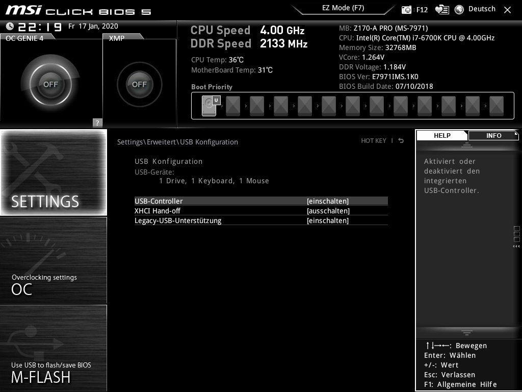

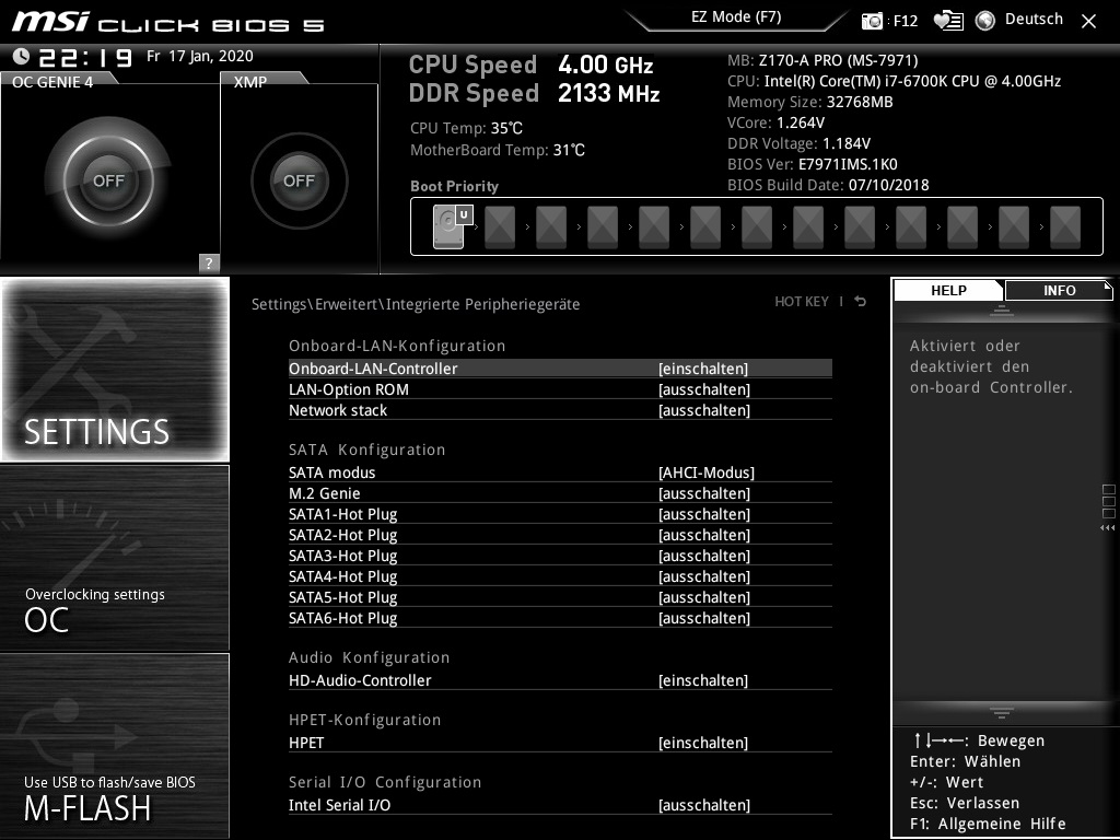

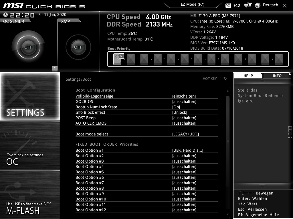

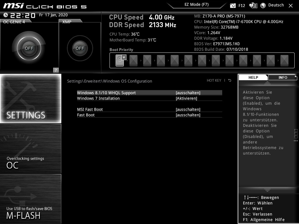

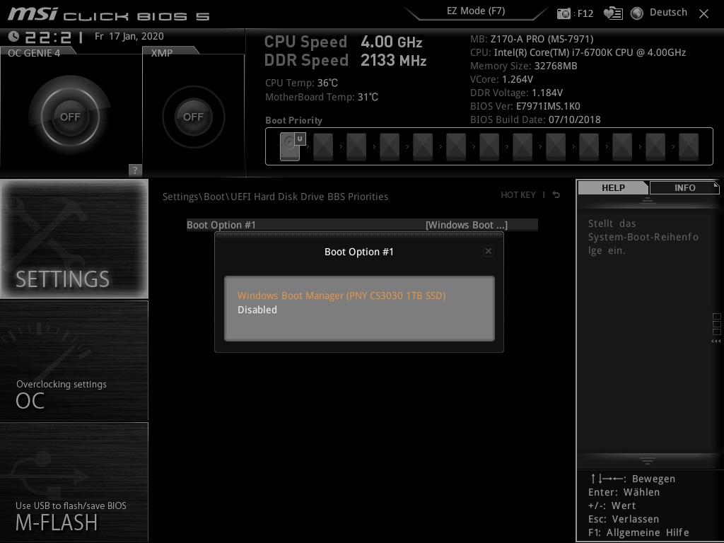

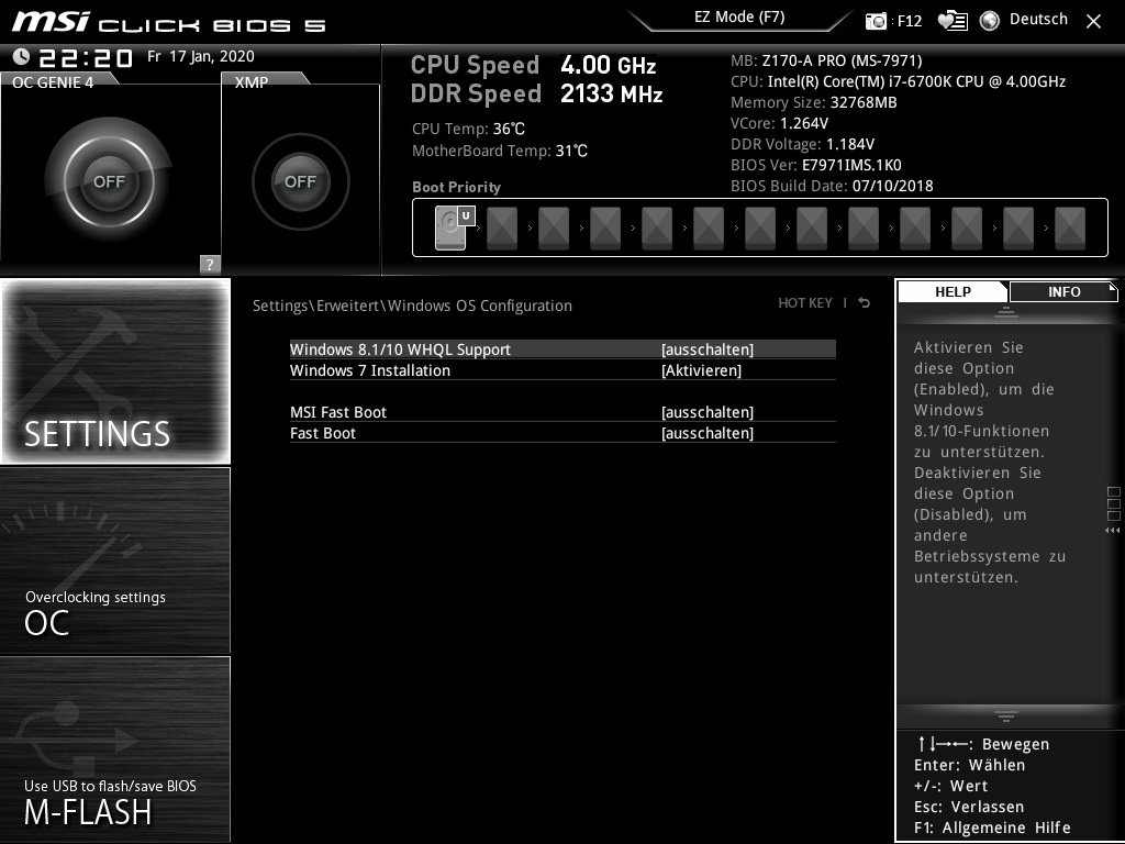

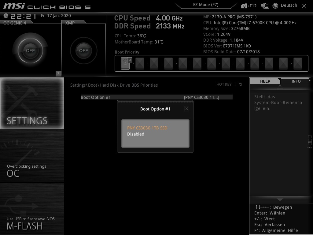

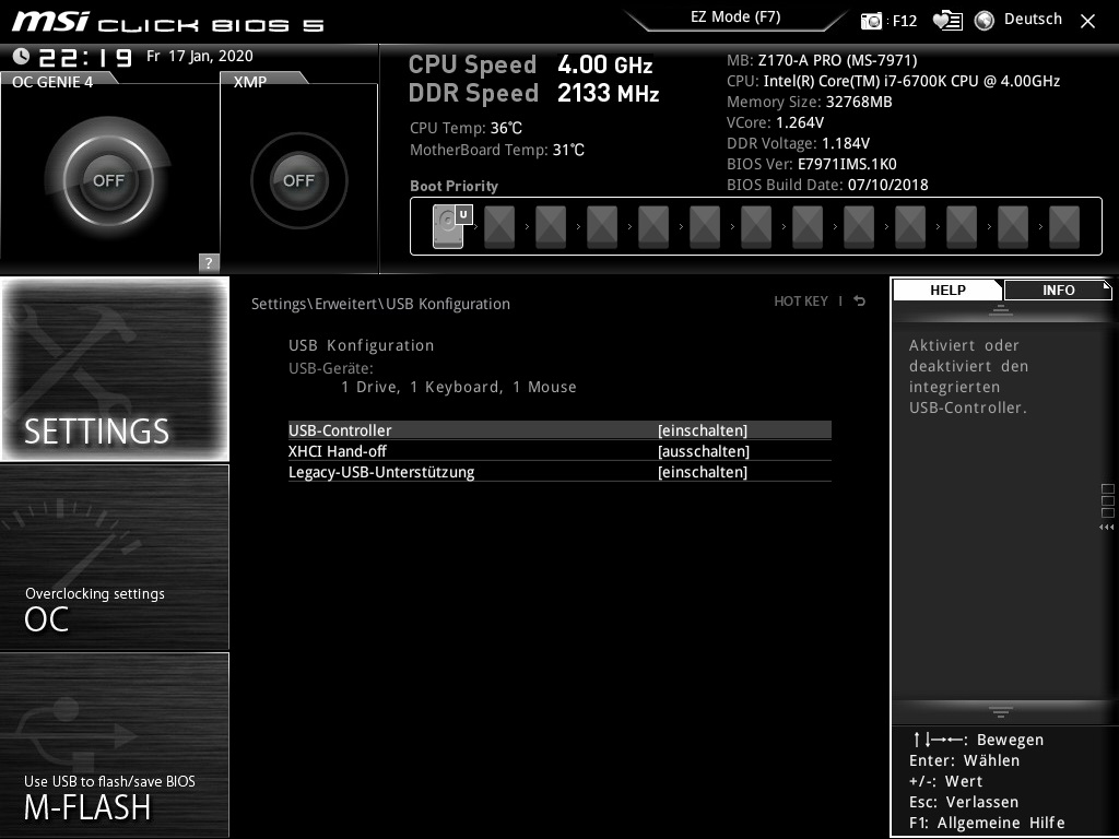

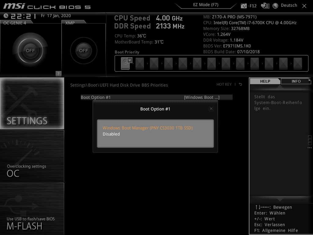

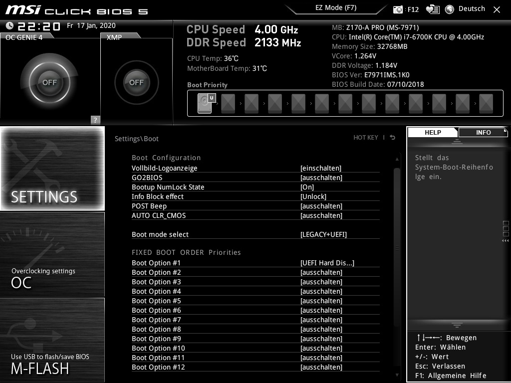

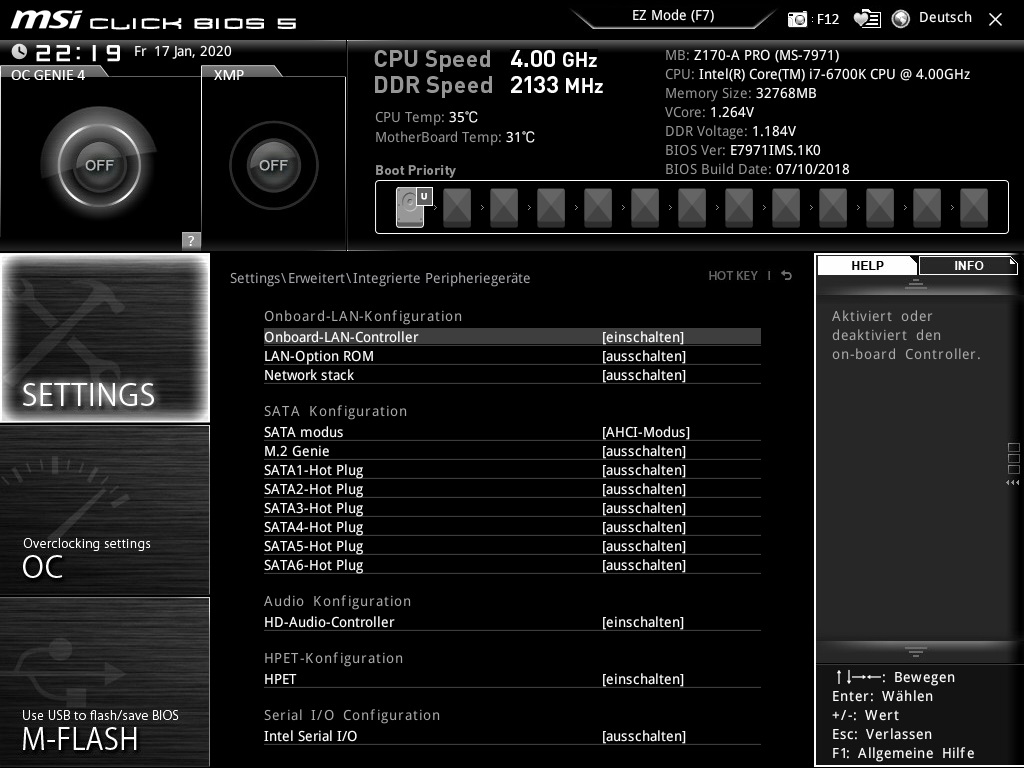

Eine Frage hätte ich noch an euch. Wenn ich jetzt nur Windows 10 installieren möchte was müsste ich jetzt unter Bios einstellen damit es auch optimal läuft? Habe einige Screenshots gemacht. Vielleicht könnt Ihr mir sagen ob ich das alles so stehen lassen kann oder ob was geändert werden muss:
