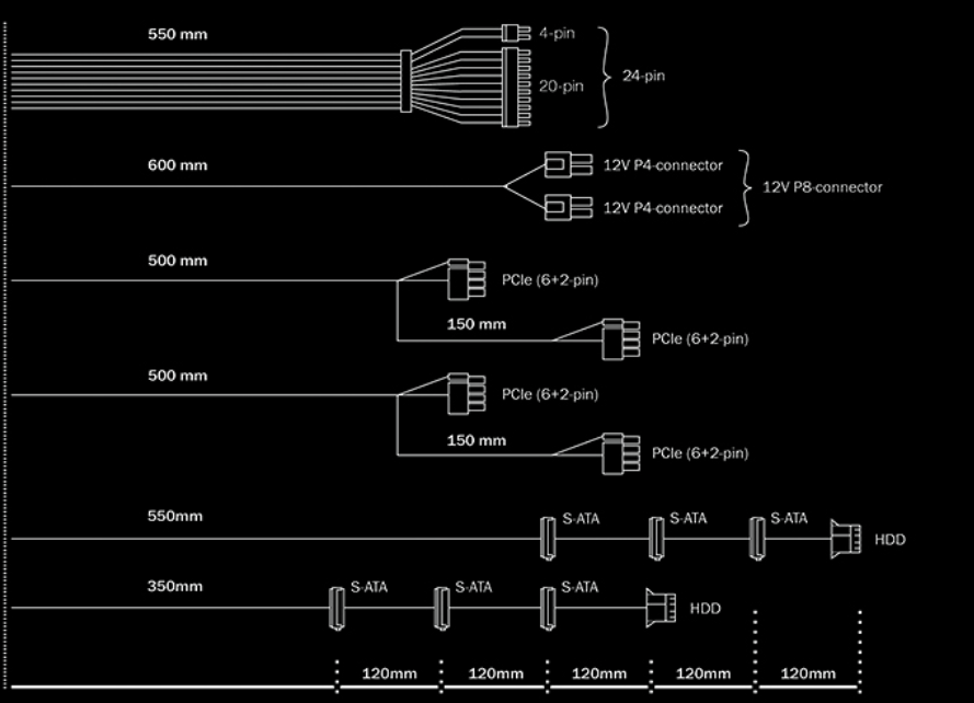

HIwiegehts schrieb:
Ja also vom Netzteil ist es ja nur ein PCLE oder wie das auch heißt aber bei der Graphikkarte hab ich da die 2 Stränge reingetan.
Wenn ich dich richtig verstehe, dann kommst du von 1 Stecker auf Netzteil-Seite durch Aufspllittung/Adapter auf 2 Stecker an der Grafikkarte.
Das kann zu Problemen führen, die Vega ist ja auch nicht gerade stromsparend. Also idealerweise verbindest du die beiden GPU-Anschlüsse jeweils mit einem eigenen Kabelstrang am Netzteil.
Dein Netzteil müsste zwei Kabel für PCIe besitzen:
Also soll ich beide PCLE Stecker ans Netzteil stecken und von jeden jeweils eins der Kartenstränge in die graphikkarte stecken?
genau, das wäre immer meine allgemeine Empfehlung beim Anschluss der GPU ans Netzteil. Normalerweise sollte das zwar auch so funktionieren, aber ich behaupte einfach mal die Belastung für das Kabel und den Anschluss ist bei zwei getrennten Leitungen (egal ob "intern" nur Single-Rail) geringer als wenn man 100% über ein Kabel jagt.
