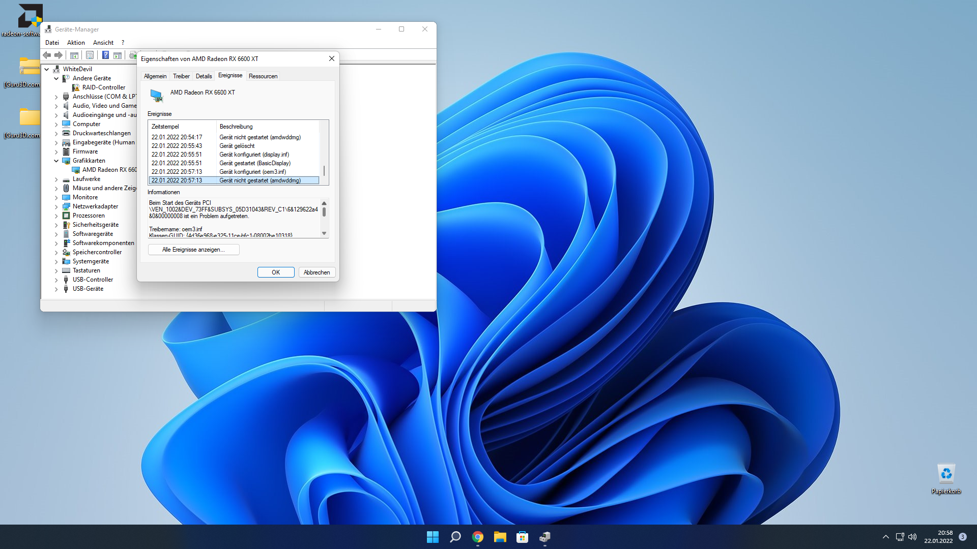

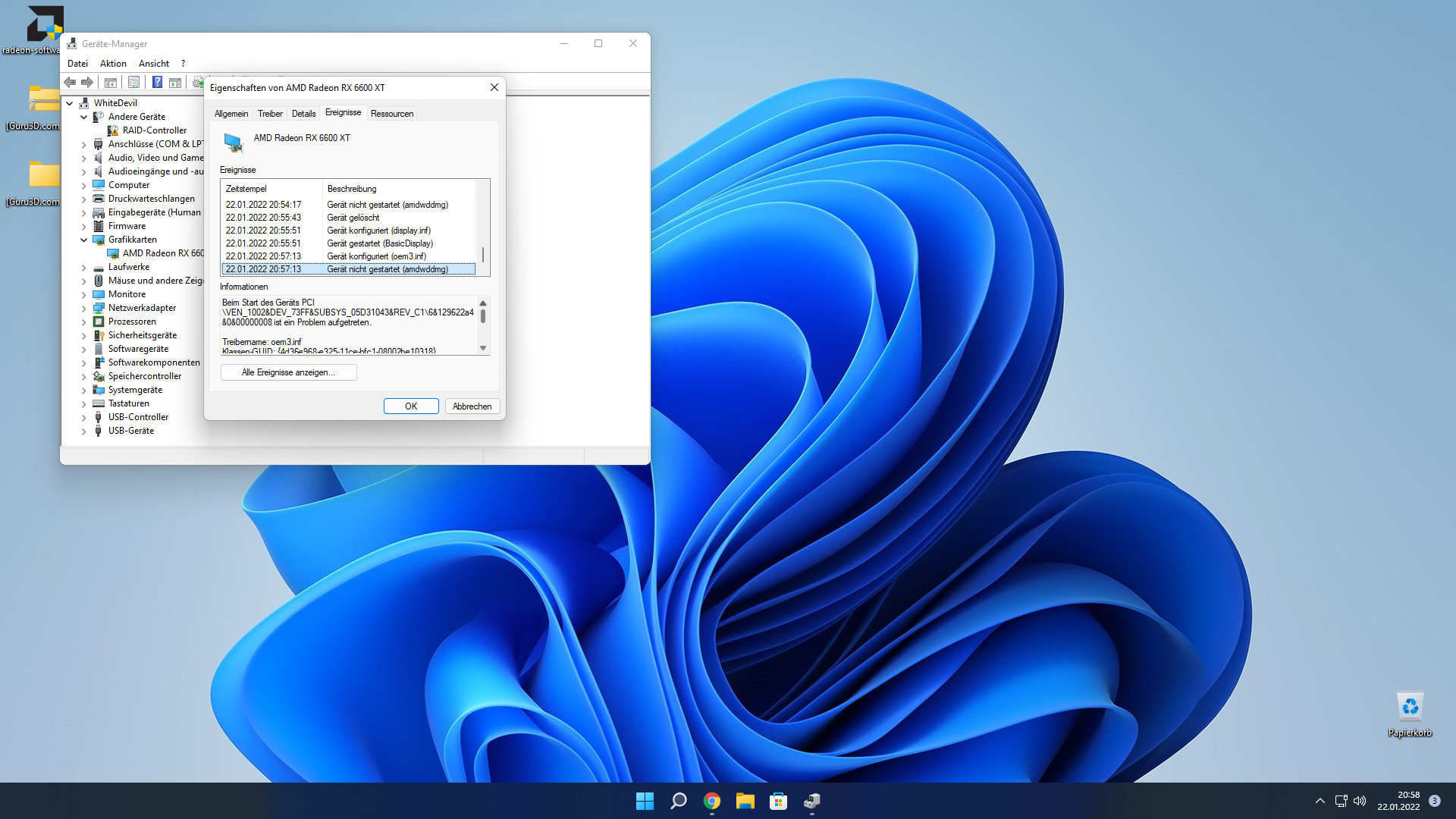

ich hatte einen fehler im geräte manager, nun als ich vorhin anvil zockte ist mein windows desktop manager abgestürzt , also wieder schwarz geworden und dann war das bild da ...
habe ein screenshot gemacht ... was stimmt hier nicht

Welchen Grafikkartetreiber hast du installiert?
das war direkt nach der neu installation

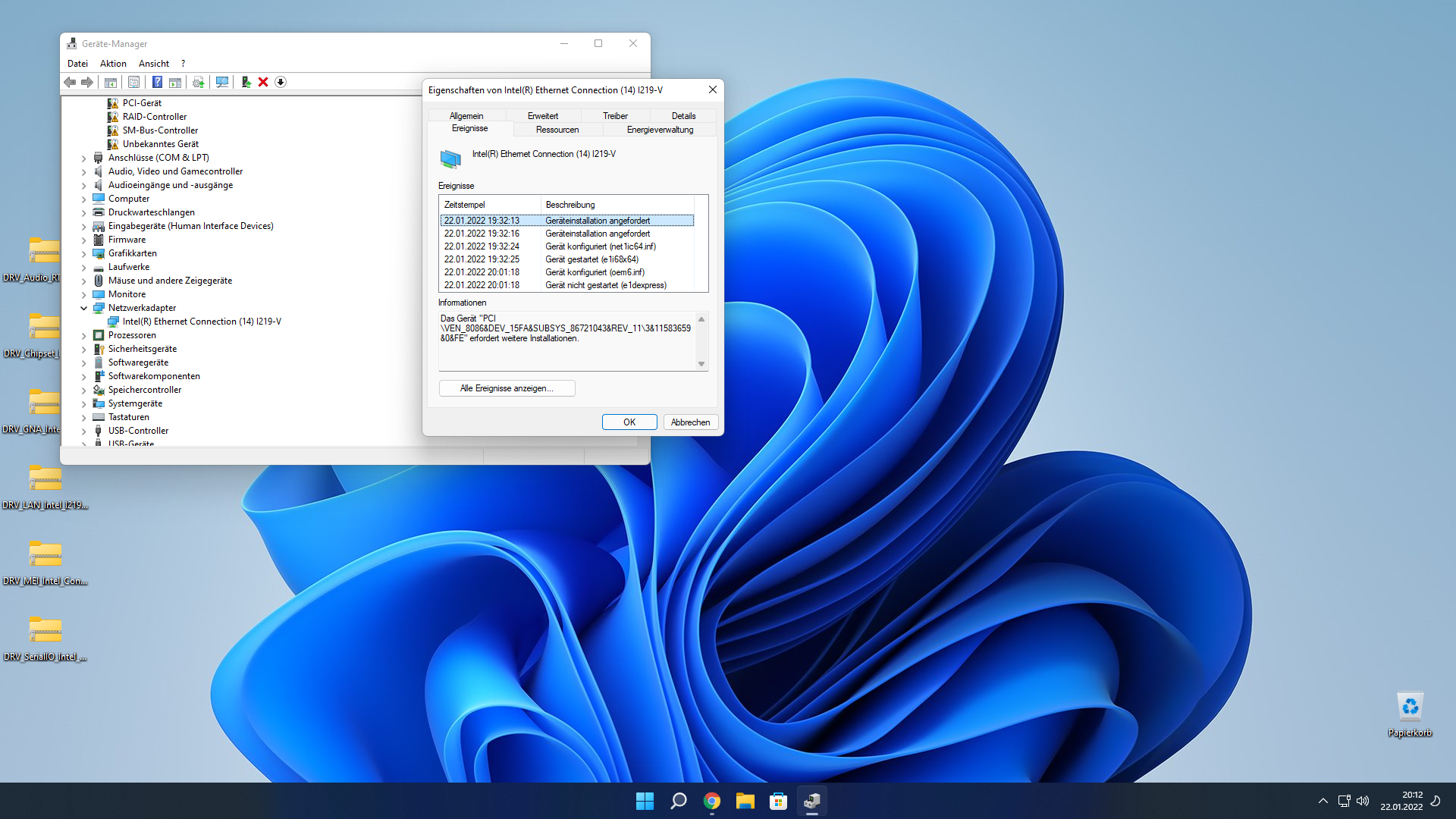

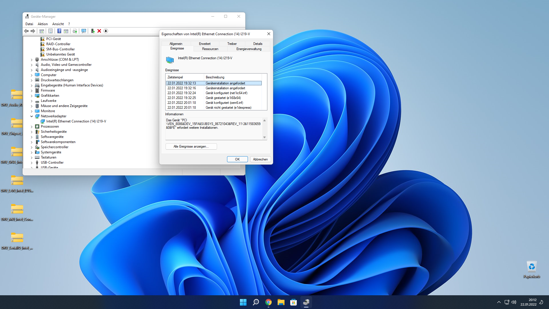

das problem ist ja nicht nur dort sondern auch bei Netzwerkadapter und sowas =D
also langsam weis ich echt nicht mehr weiter ... ich installiere jetzt erstmal die chipset driver und dann den graka treiber
erstmal alle notwendigen treiber installieren und danach erst programme starten wäre von großem vorteil ;)

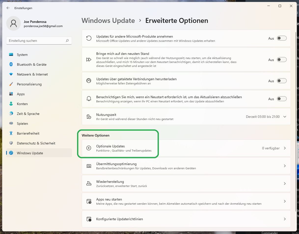

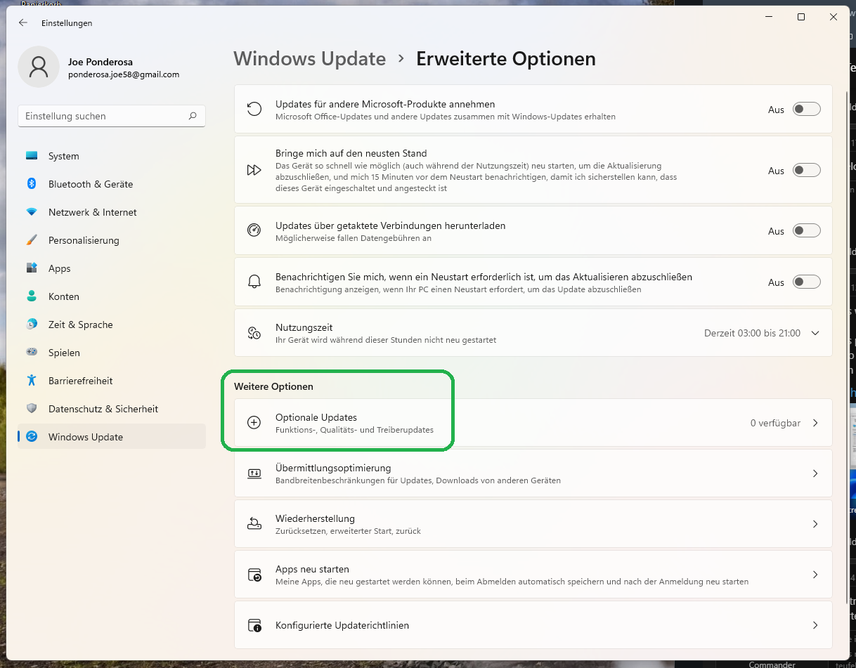

Lass mal unter Windows Update > Erweiterte Optionen > Optionale Updates nach updates suchen

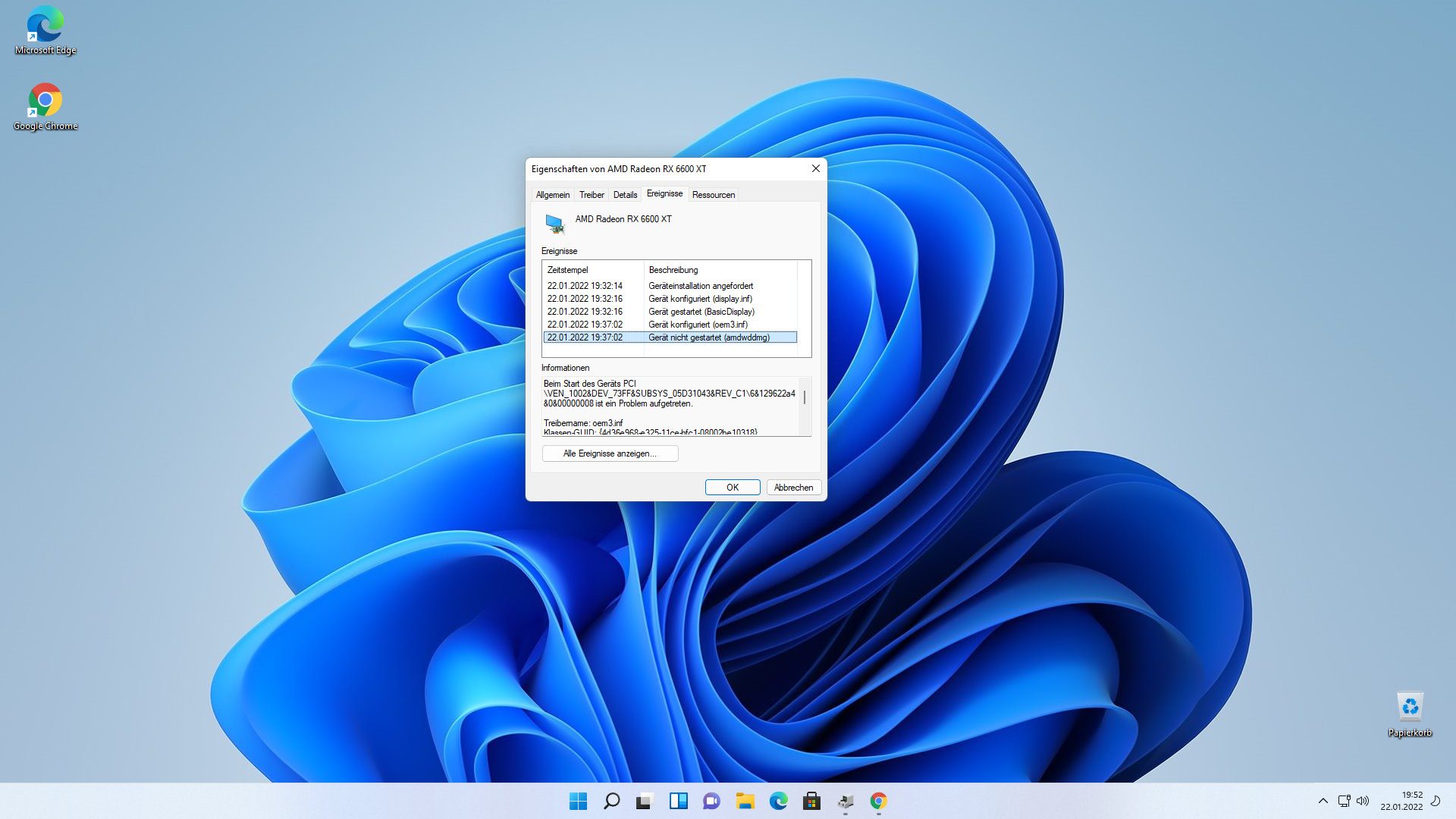

so nach ich hab via DDU den amd treiber deinstalliert und den neusten auf mein frisches win 11 installiert . das gleiche Thema wieder
Siehe bild
was genau ist das und wie kann ich es beheben bin mit meinen latein am ende ...
liegt es am Display port ? oder ist irgendwas mit der Graka ? ...
Als ich noch Win 10 hatte habe ich zuletzt youngblood gespielt und es lief auf Ultra total flüssig . zu hohe temps kann ich definitiv ausschliesen ... ... was ist das

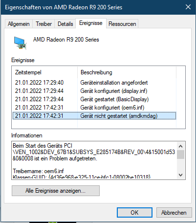

Das auf deinen Screenshots, die Ereignisse der Treiber, das ist völlig normal so.
Warum das so ist, kann dir genau nur MS- oder die Treiber -Programmierer sagen.
Auf deinem zweiten Screenshot: " erfordert weitere Installationen",
das ist korrekt, das ist das erste Ereignis, weitere Installationen sind ja erfolgt,
die Ereignisse darunter.
Also hier liegt das Problem nicht, die Ereignisse kannst du Ignorieren,
wenn dort unter "Allgemein" steht; "Das Gerät funktioniert einwandfrei".

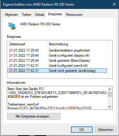

Beispiel bei von mir (Bild)
(es ist ein Problem aufgetreten)
Es gibt aber keine Probleme.
Unter Allgemein steht tatsächlich das dass Gerät einwandfrei funktioniert .
Ich mache mich hier gerade verrückt wie nichts. hab ein frisches Windows Drauf und denke halt immernoch das es ein Problem gibt =D
