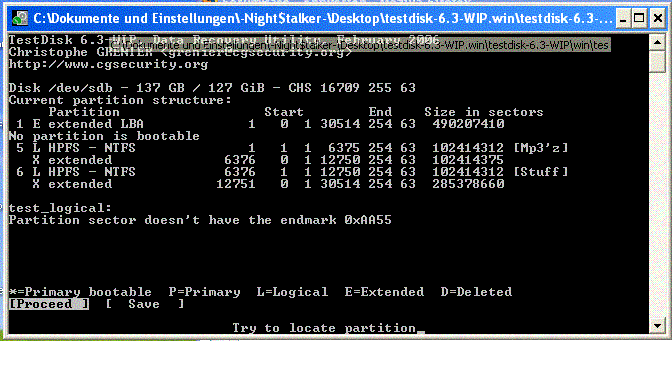

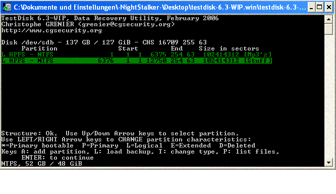

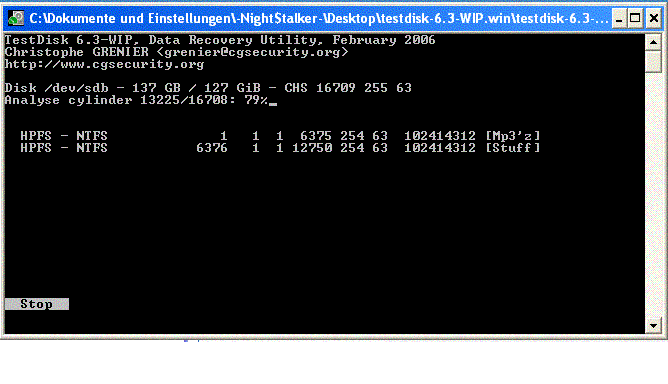

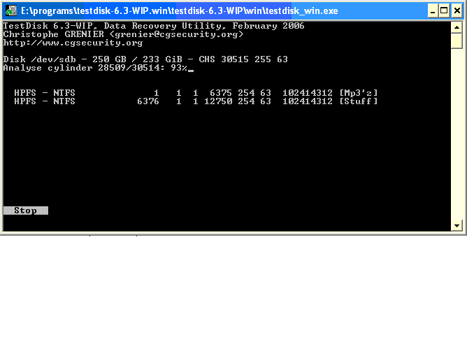

Es handelt sich um eine 250 GB Festplatte in der er mir die 130 GB Partition nicht mehr anzeogt und als unformatiert angibt:
Hier die screenshots als Anhang...
Die Partition die fehlt wird nicht angezeigt demnach kann ich auch nicht sagen ob es eine fehlermeldung gegeben hätte oder nicht.

Deine Festplatte wird trotzdem nur mit 137 GB und 127 GiB angezeigt.
Lies mal auf den Screenshots bei Disk deine Festplattengröße.
Daher sollte bei dem Computer beim Bund für 48bitlba-Unterstützung das Servicepack nochmal installiert werden.
Um an deine Partition zu kommen benötigst du die vollen 250 GB.
Eine Festplatte die nur mit 137 GB erkannt wird ist da nicht hilfreich.
Ein 48bitlba-Problem kann zu schweren Datenverlust führen.
Ist aber eher selten und meistens war die Partition nach der vollen Erkkennung gleich wieder da oder Testdisk konnte die wiederherstellen.
Normal ältere Computer waren in der Lage Festplatten bis 137 GB (128 GiB = binär) zu verwalten.
Für Festplatten größer als 137 GB benötigst du 48bitlba-Unterstützung.
LBA ist Logical Block Addressing und ist die Speicherverwaltung der Festplatte.
48bitlba wurde erst in W2k ab Servicepack 3 und ein Registry-Patch und in WindowsXP mit dem Servicepack 1 integriert.
Erst seit dem ist es möglich Festplatten größer als 137 GB zu verwalten.
Deine Festplatte hat 250 GB wird aber nur im Moment mit 137 GB erkannt (siehe die Größe bei deinen Bildern in Testdisk bei Disk).
An alle Daten nach der Grenze oder Partitionen von 137 GB kommst du im Moment nicht ran.

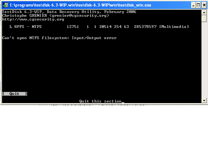

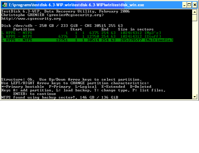

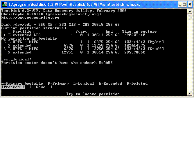

Also ich han jetzt SP 2 drauf, mir wird bei Testdisk auch eine 250GB Platte angezeigt,
ich schicke anbei mal die Screenshots...
nachdem ich P gedrückt habe kam eine Fehlermeldung, die hab ich auch mal eingefügt...
Ich hab jetzt mal probiert mit PC Inspector meine Daten zu retten, aber der findet meine Partition nicht...
Komisch mit Test Disk ging es, wie ja schon bei meinen letzten Screenshots zu sehen war, was soll ich machen?! Kann mir eine helfen?!
Dieses Bild weist oft auf ein defektes Dateisystem hin;
https://www.computerbase.de/forum/attachments/fehlermeldung-gif.43198/
Testdisk repariert aber nur den MBR, die Partitionstabelle und den Bootsektor.
Der Bootsektor ist bei dieser Partition auch defekt.
Bei Testdiskversionen bis ca. 5.8 kamen die gleichen Fehlermeldungen bei einem Defekt des Bootsektors wenn die Partition nur anhand des backup sectors gefunden wurde.
Siehst du hier am Screen ganz unten in der letzten Zeile;
https://www.computerbase.de/forum/attachments/testdisk3-gif.43197/
Spätere Versionen hatten dann aber trotzdem die Daten anhand des backup sectors angezeigt.
Daher ergeht meinerseits Verdacht da due die Version 6.3 beta hast eher in Richtung Dateisystem.
Wenn du den Bootsektor reparierst und Windows neu startest erkennt Windows die Partition und es besteht die Möglichkeit das Windows automatischchkdsk startet.
Chkdsk Laufwerk: /p /r von der Wiederherstellungskonsole (ist zumeist eine gute Option zur Reparatur eines Dateisystems) kann auch Änderungen am Dateisystem oder deinen Daten vornehmen und für größeren Schaden sorgen.
Wird daher von mir nicht ohne Backup empfohlen.
Daher use it at your own risk.
Als sichere Alternative wird daher Datenrettungssoftware empfohlen da diese nur lesend auf den beschädigten Datenträger zugreift.
