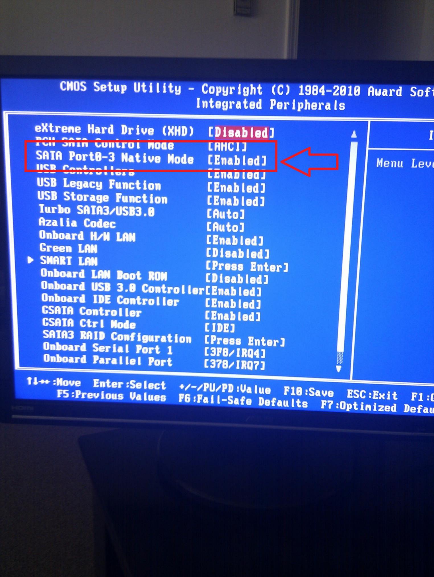

(ich habe den text bei google gefunden und genau so ist es bei mir...
Wenn mich nicht alles täuscht, musst du beide Treiber einbinden, den AHCI und den RAID Treiber. Dazu bietet INTEL den RST Treiber.
Ansonsten mal auf umständlicheren Weg die Installation durchführen:
1. Hat dein Mainboard die Möglichkeit, einige SATA PORTS auf NATIVE-IDE zu schalten, mache dies und hänge deine Platten an diesen SATA PORTS an. (Bei mir sind das PORT 5 und 6 - bei INTEL Boards meistens PORT 0-3).
Wie es sich mit RAID verhält, kann ich nicht wiedergeben, auf einen Versuch kommt es an. Die anderen PORTS bleiben auf AHCI eingestellt.
2. Nun Windows 7 installieren ohne Einbindung von RAID oder AHCI Treiber.
Windows 7 installiert nun seine Standard AHCI Treiber automatisch, weil die anderen PORTS auf AHCI eingestellt sind..
3. Wurde die Installation abgeschlossen, PC herunterfahren, im BIOS die separaten PORTS wieder auf AHCI wechseln und den PC starten.
4. Nun dürfte Windows 7 starten. Nun lassen sich außerdem die RAID Treiber ins System einbinden.
Hast du ein AMD BOARD, lassen sich später die AMD Chipsatztreiber und der AHCI Treiber installieren von hier .... Southbridgetreiber, AHCI Treiber und RAID Treiber.
Viele Grüße
