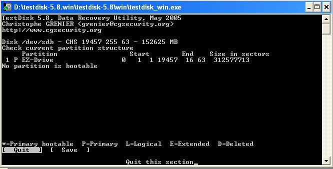

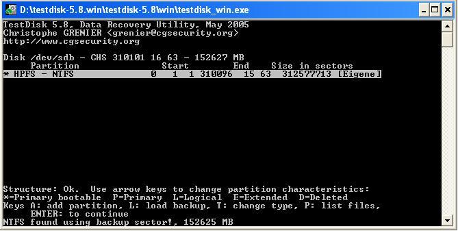

Ich habe mal zwei Screenshots gemacht. Hoffe die richtigen.
Hab auf Search geklickt (in dem Moment stand aber noch nichts von write daneben). Nach dem Search durchlauf (ging nicht gerade schnell) -> siehe Bild. Danach stand quit, search und write da. Bei Search hat der irgendwas von "deeper" unten geschrieben. Auf jeden Fall ist mein PC jetzt seit 3 Stunden dabei und hat 40.000 cylinder von 310.000 gecheckt. Wenn ich das noch abwarte, dann ist der ja noch bis morgen da dran! Stimmt da irgendwas nicht?

Beende Search erstmal.
Deine 160 GB Festplatte wird nur mit 16 Heads pro Cylinder ausgegeben.
Normal Standard sind es 255.
Daher geht deine Cylinderanzahl so hoch.
Versuche mal folgendes.
Starte Testdisk erneut.
Gehe mit dem Pfeil nach rechts auf das Menü Geometry.
Änder dort den Wert bei Heads von 16 auf 255.
Ändere sonst nichts.
Verlasse das Menü Geometry bei Quit.
Gehe mit dem Pfeil nach links auf Analyse und bestätige mit Enter.
Setze mir einen Screenshot.
Gehe auf Save und sichere mal die Konfig mit Enter.
Setze mir danach auch einen Screenshot.
Bestätige weiter bis du zum Menü kommst wo unten steht [Quit] [Search] [Write] und gehe mit dem Pfeil auf Search und lasse es laufen.
Danach auch einen Screenshot.
Teile es mit.

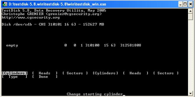

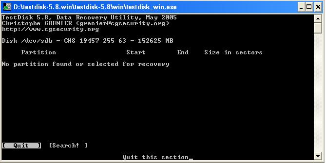

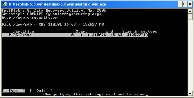

ok, hab ich gemacht.
Die Screenshots findest du im Anhang. Nur steht bei mir nie etwas von "write". Soll ich da trotzdem mal auf Search klicken?

Du kannst die Geometrie wieder auf 16 Heads zurücksetzen.
Auch die Bootsektor- (Partitionssektor) Informationen weisen auf 146 Heads hin.
Du brauchst kein Search mehr ausführen.
Beende daher Testdisk.

Die Heads waren irgendwie wieder auf 16 eingestellt!
Ich hab dir einen Screenshot vom Advanced Menu gemacht. Aber wo finde ich dieses Boot Menu? Hab überall gesucht!

Die wird hier als EZ-Drive und nicht NTFS ausgegeben.
Noralerweise kann man hier gleich das Dateisystem NTFS vorher bei Type ändern.
Ich möchte aber nochmal eine genauere Diagnose.
Gehe mal auf Quit und beende Testdisk.
Starte den Computer neu.
Dadurch ist alles aus den Tesdisk-Speicher (Buffer) gelöscht
Gehe dann mit dem Pfeil nochmal auf Analyse.
Bestätige dort 2 mal mit Enter und setze mir einen Screenshot.
Ich möchte mir anschauen ob die dann wieder wie in diesem Bild als NTFS angezeigt wird.
https://www.computerbase.de/forum/attachments/01-jpg.29183/ .
Dieses kann man dann im MBR speichern und es kommt auch automatisch ein Hinweis von dem Mneü Boot, wo du das abspeichern kannst.
Weitere Anleitung folgt.
Gruß Fiona
