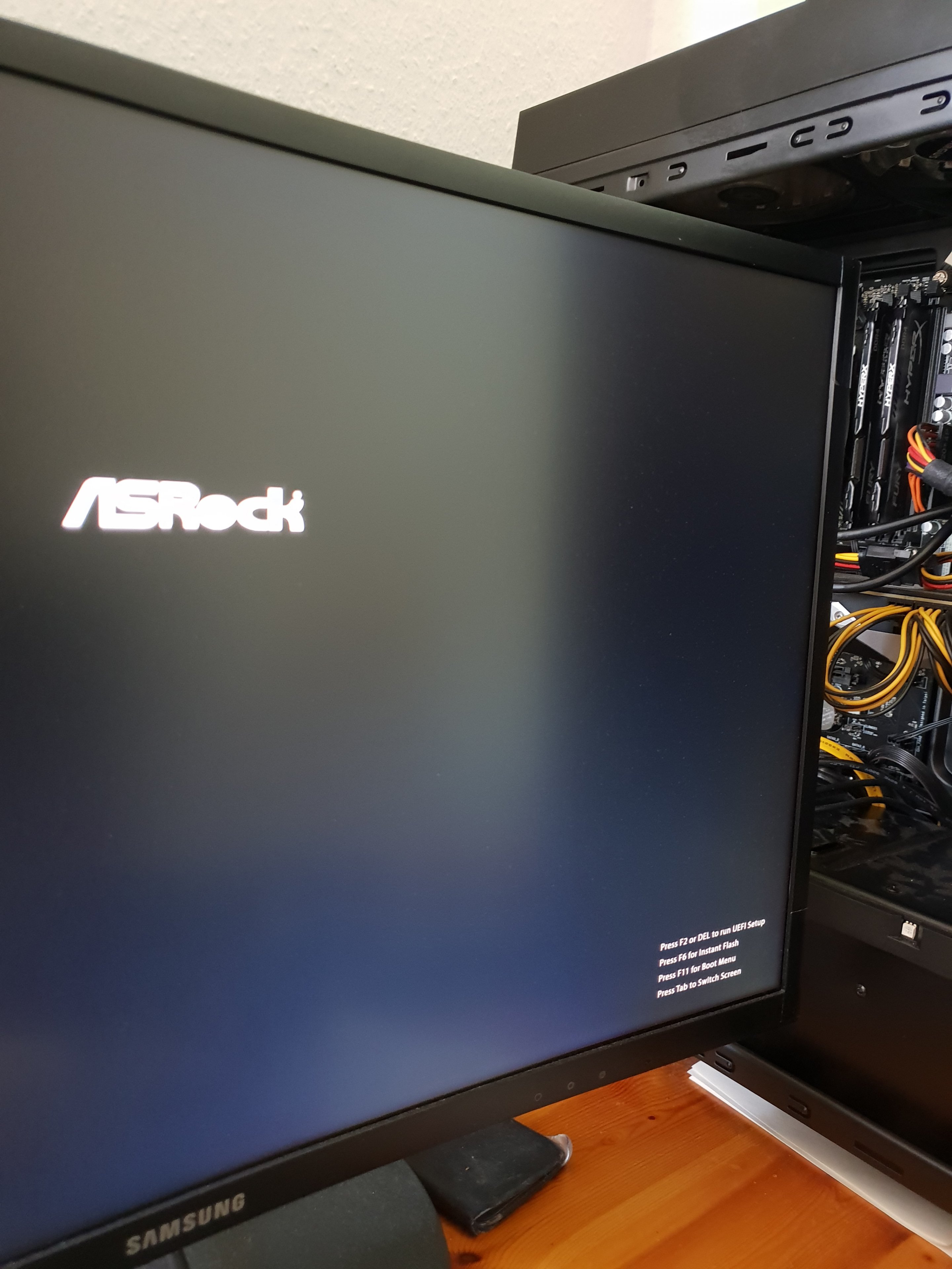

Jetzt bleibt er nur noch beim ASRock Logo und ab da geht nichts. Tastatur leuchtet aber kein Befehl wird angenommen. Er bleibt Ein Fach bei dem Logo und versucht nicht zu booten.

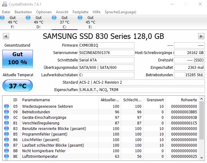

Irgendwie hab ich jetzt das zweite Deja-Vu :D. Kannst du mal mit Crystaldiskinfo die Platten checken?
Genau Das selbe wie mit Platten.

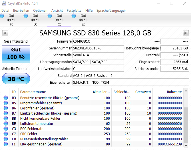

Weiter unten, ID C7 (CRC Fehler).
Da Habe ich aber bei keinem Drive weniger als 100 und es erklärt nicht warum der PC beim Bootscreen Freezed obwohl alle Drives abgeklemmt sind
