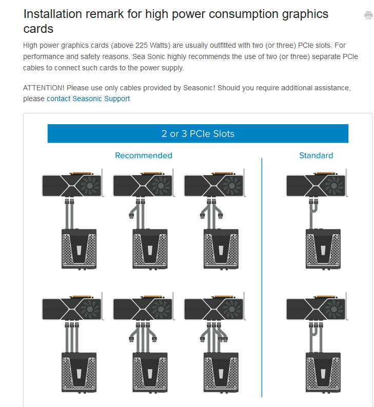

3080 Asus ROG Strix 10GB
Schließe die Karte mit 3 separaten Kabel am Netzteil an
an jeweils einem PCIe Anschluss (Recommended).
Seasonic empfiehlt es sogar ausdrücklich wie man sieht auf dem Bild.

KXR1996 schrieb:
das mit dem PCIE Anschluss an den versch. Rails
Da gibt es keine verschiedene Rails, das Netzteil ist Single Rail.
Outputs und Kabel sollen hier somit entlastet werden.
Halte dich ruhig an die Empfehlung von Seasonic.

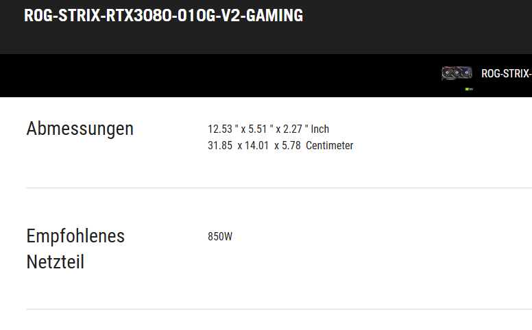

Schauen wir doch mal auf die Asus-Webseite:
vom Hersteller empfohlen ⇒ Netzteil mit 850 Watt
du hast folgendes Netzteil verbaut ⇒ Seasonic Prime GX650 Gold
Man muss sich nicht exakt an die Vorgaben der Grafikkartenhersteller halten, aber eine fehlende Reserve von 200 Watt, könnte das Netzteil an seine Grenzen bringen und eine Schutzschaltung auslösen.
