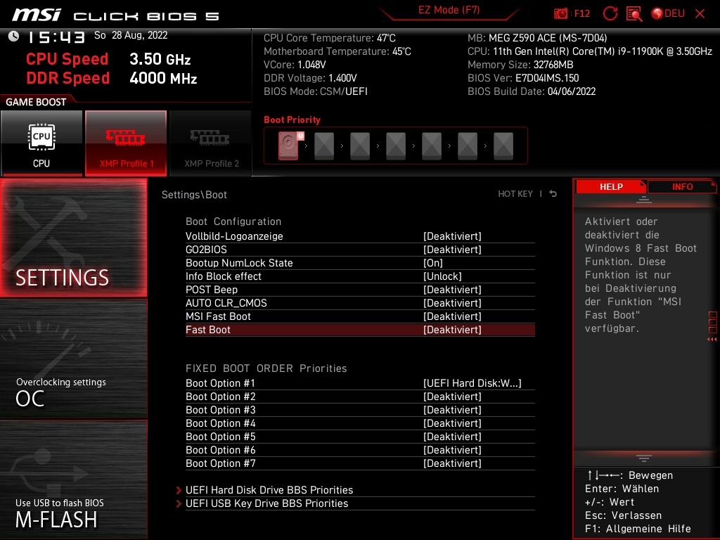

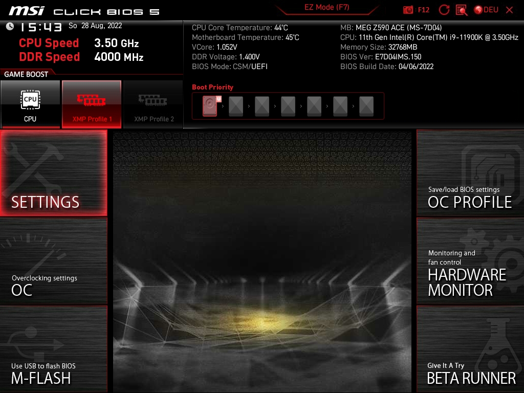

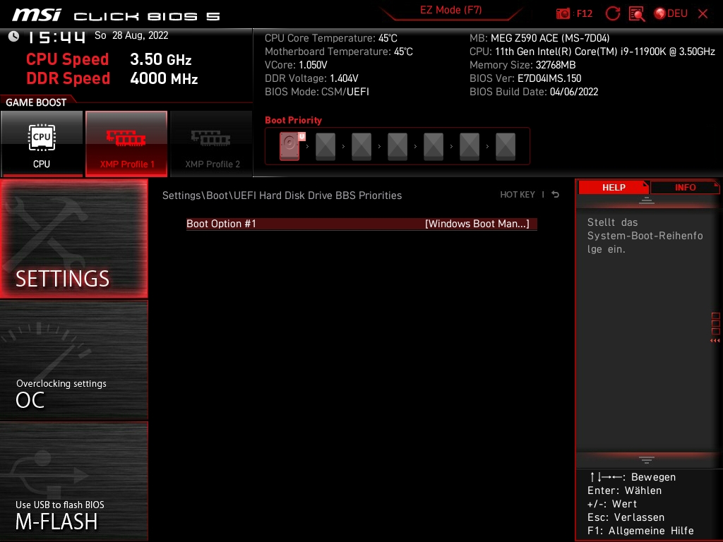

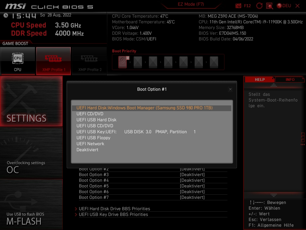

So sieht die Bootsektion bei meinem MSI Board aus. Sollte sich nicht großartig von einem ASUS unterscheiden.

Anhang anzeigen 1254465Anhang anzeigen 1254466Anhang anzeigen 1254467Anhang anzeigen 1254468

Nein, schalte die Kiste mal aus. Dann wird der USB eingesteckt, nicht im laufenden Betrieb. Wenn Du im BIOS bist, gehst Du zur Sektion "BOOT". Kannst Du auf Deinem Foto sehen. Da muss dann zwingend irgendwo der bereits eingesteckte USB Stick zu sehen sein. Den stellst Du dann als Bootlaufwerk ein, denn so startet das System genau von diesem Laufwerk.

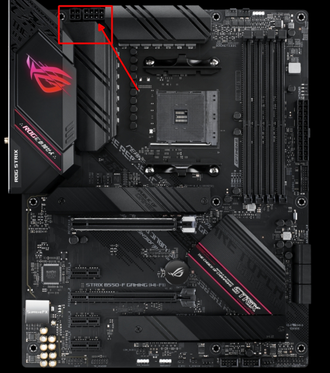

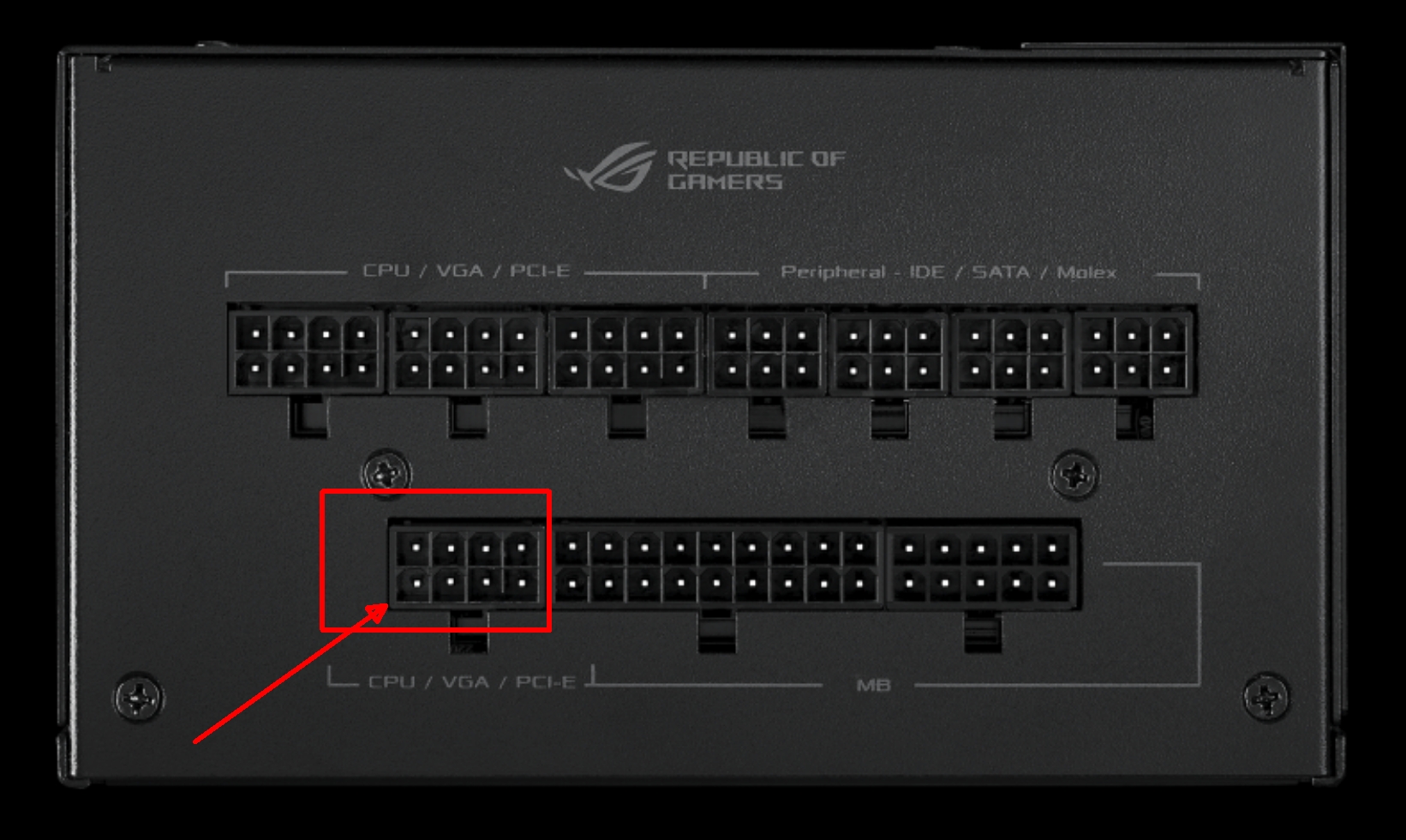

Ich habe Dir mal den Stromanschluss für den Prozessor eingezeichnet. Der muss zwingend eingesteckt sein. Das steht dann CPU oder P8/P4 drauf.
Das ist wirklich selten dämlich beschriftet. Ich nehme an, dass ist der Stecker für die CPU Stromversorgung. Da guckst Du vielleicht nochmal ins Handbuch. Die Kabel müssten aber alle beschriftet sein. Ich kenne mich mit ASUS Netzteilen nicht aus.
Reaktionen: Instanto
Wurstfach schrieb:
Hab 8 pin eingesteckt also den linken frei gelassen bei bild 1
Genau, den kannst du freilassen. Der ist nur für Übertakter. Achte bitte auf die Aufschrift bei den Kabeln und sieh nochmal ins Handbuch, wo am Netzteil der Stecker für die CPU Stromversorgung ist. Ich bin mir wirklich nicht sicher, weil die Struktur der Beschriftung am Netzteil wirklich mies ist.
Stell hier mal sicherheitshalber ein Foto vom Kabel rein.
