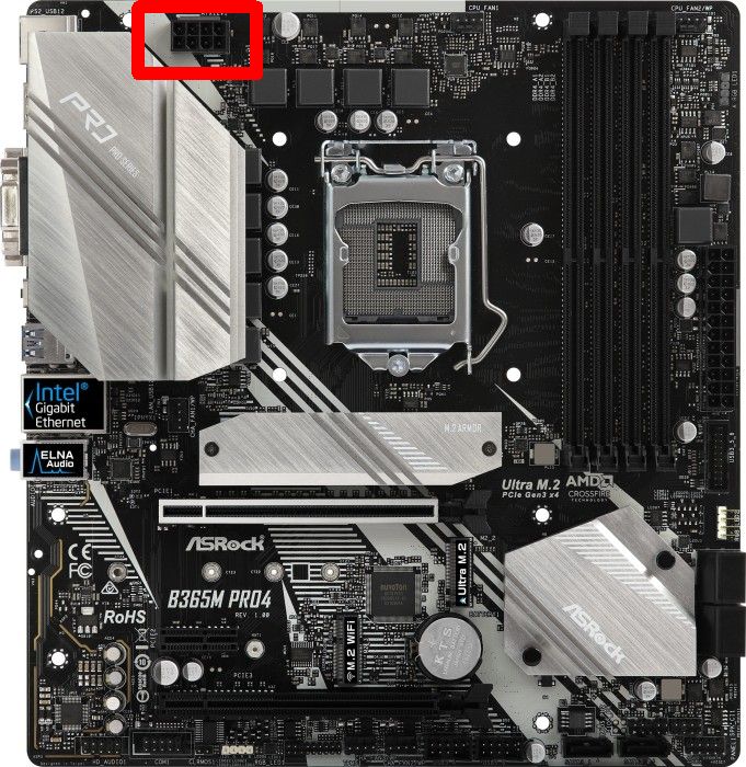

Steckt oben links am Board der 4+4pin CPU Stromstecker?
Bau die Grafikkarte mal aus und schließe den Monitor mal am Board an.

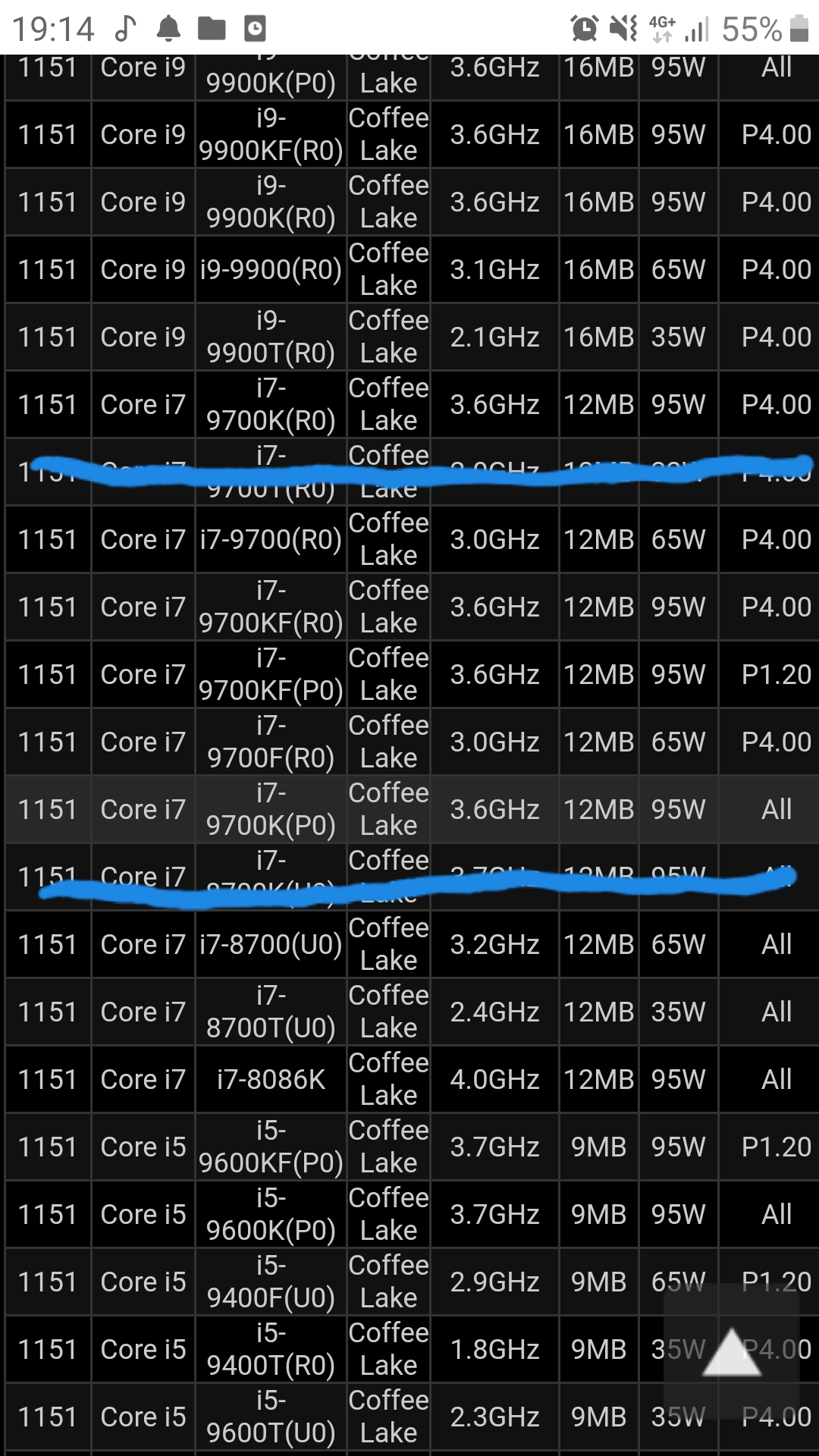

Wenn das Board kein BIOS Flashback kann, dann brauchst ne CPU, die von Haus aus unterstützt wird um das Update zu machen.
Ich probiers mal mit Flashback, gute Idee
Edit: Sieht nicht so aus, als ob mein Board einen Flashback Knopf hat... Was für eine CPU brauch ich denn, die vom MB jetzt schon unterstützt wird? Sockel ist ein LGA1151v2. Gibts da irgendeine billige CPU? Hab keine Lust, nur wegen einem Bios Update nochmal um die 200€ zu zahlen
yxcvb schrieb:
Unter "Validated since BIOS" --> ALL ;)

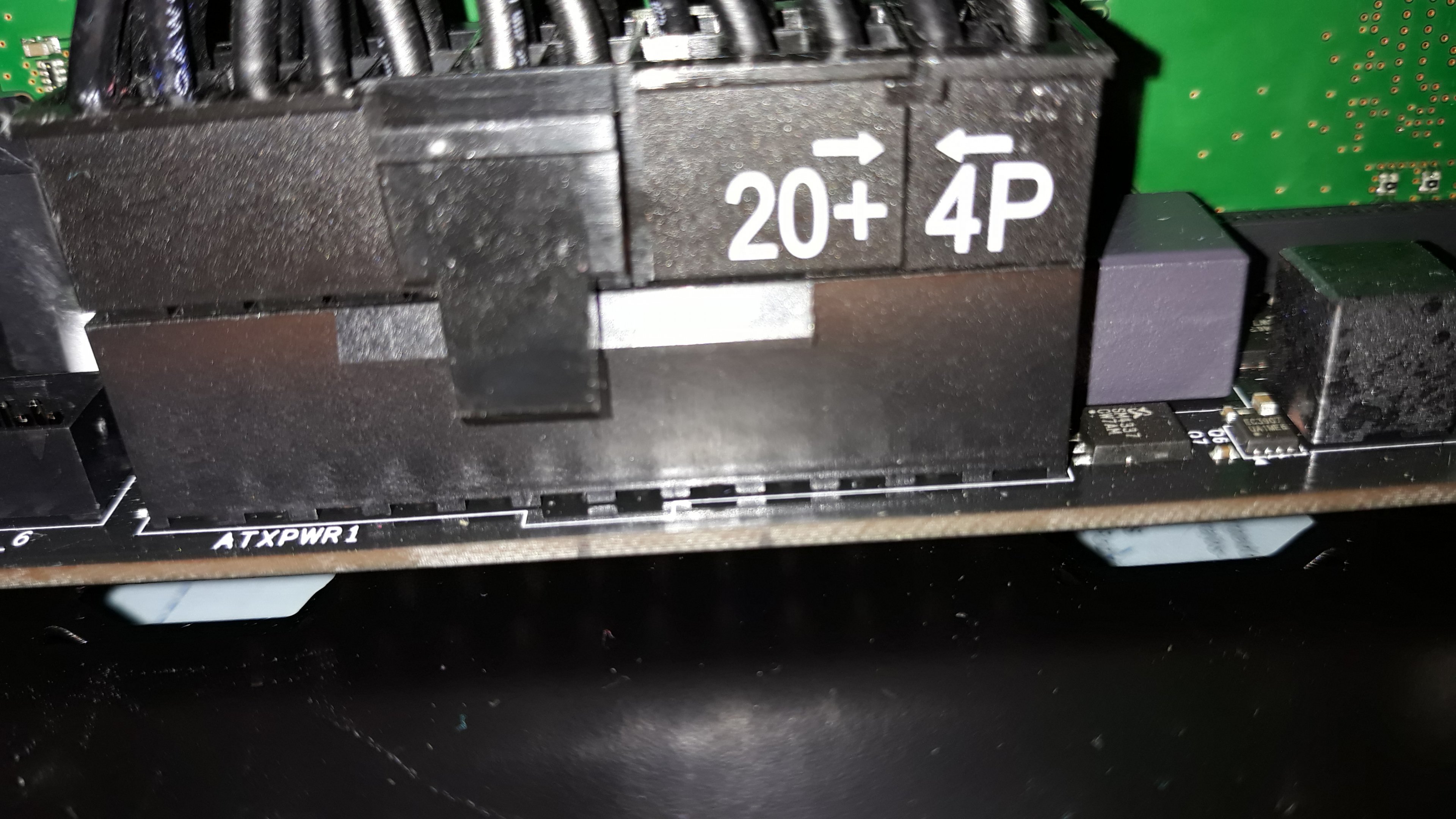

Die Stecker sind alle richtig drin (bis auf der 24Pin Stecker zum Netzteil, da ist ca 1mm Luft, aber das sollte eig nichts machen.)
Und wenn es daran liegt, dass ein Pin gar nicht richtig reingeht und verbogen ist oder sonstwas?
Man sollte vllt mal schauen, warum das nicht passt anstatt zu sagen, dass das nichts machen sollte ;)

Zwischen dem T und dem K gibt es aber auch einen Unterschied und welchen du hast musst du selbst wissen.
