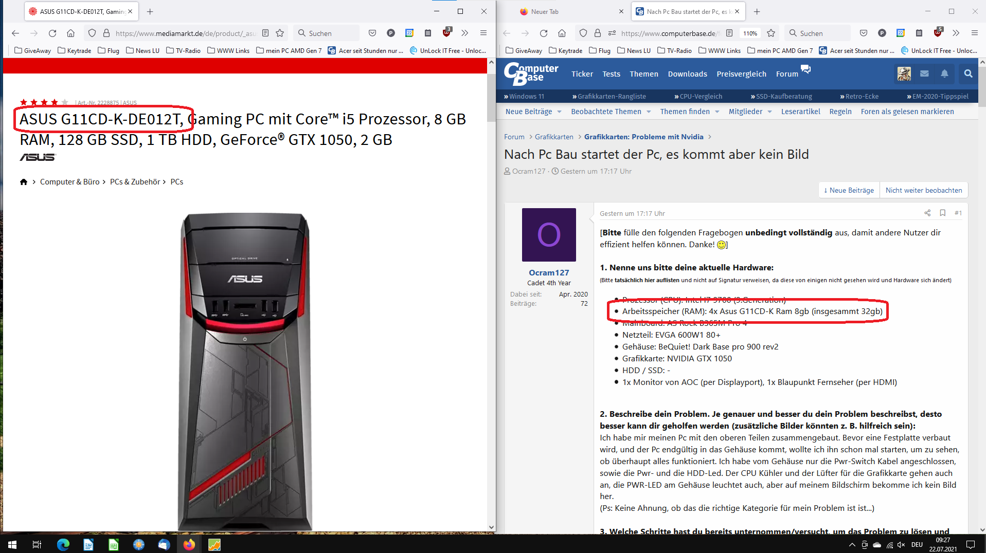

  • Prozessor (CPU): Intel I7 9700 (9.Generation)
  • Arbeitsspeicher (RAM): 4x Asus G11CD-K Ram 8gb (insgesammt 32gb)
  • Mainboard: AS Rock B365M Pro 4
  • Netzteil: EVGA 600W1 80+

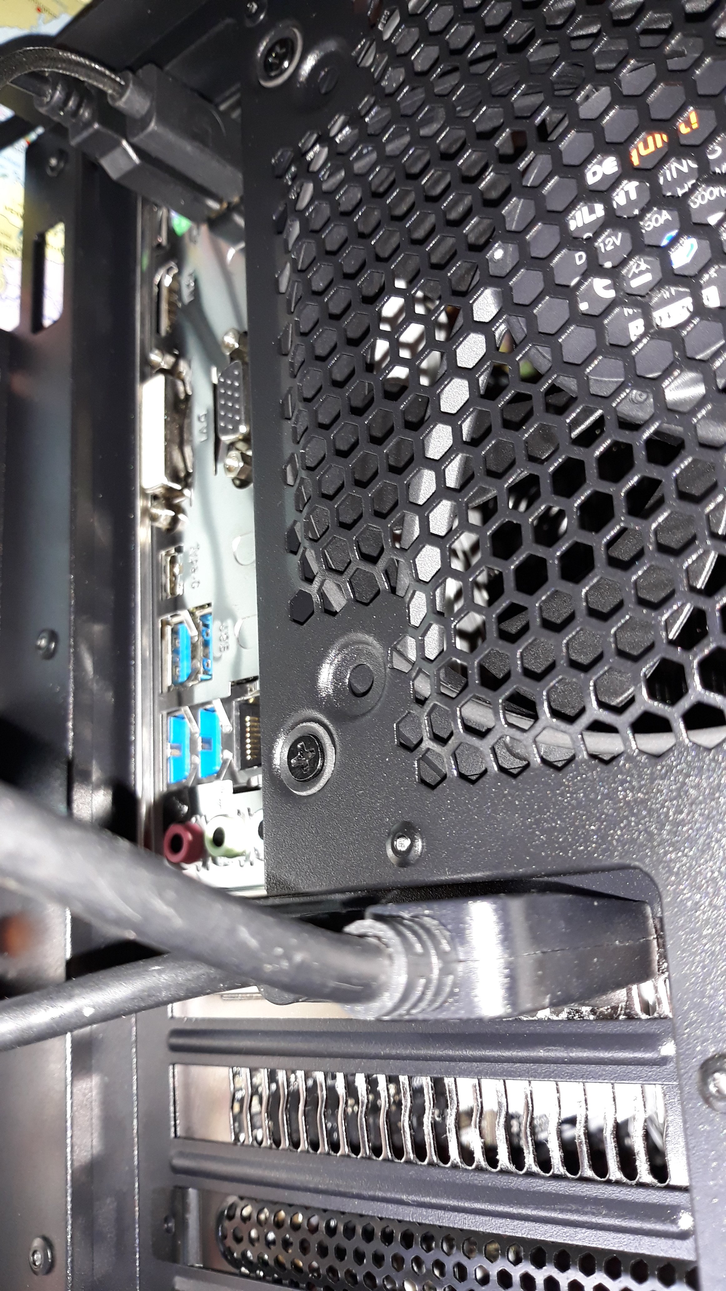

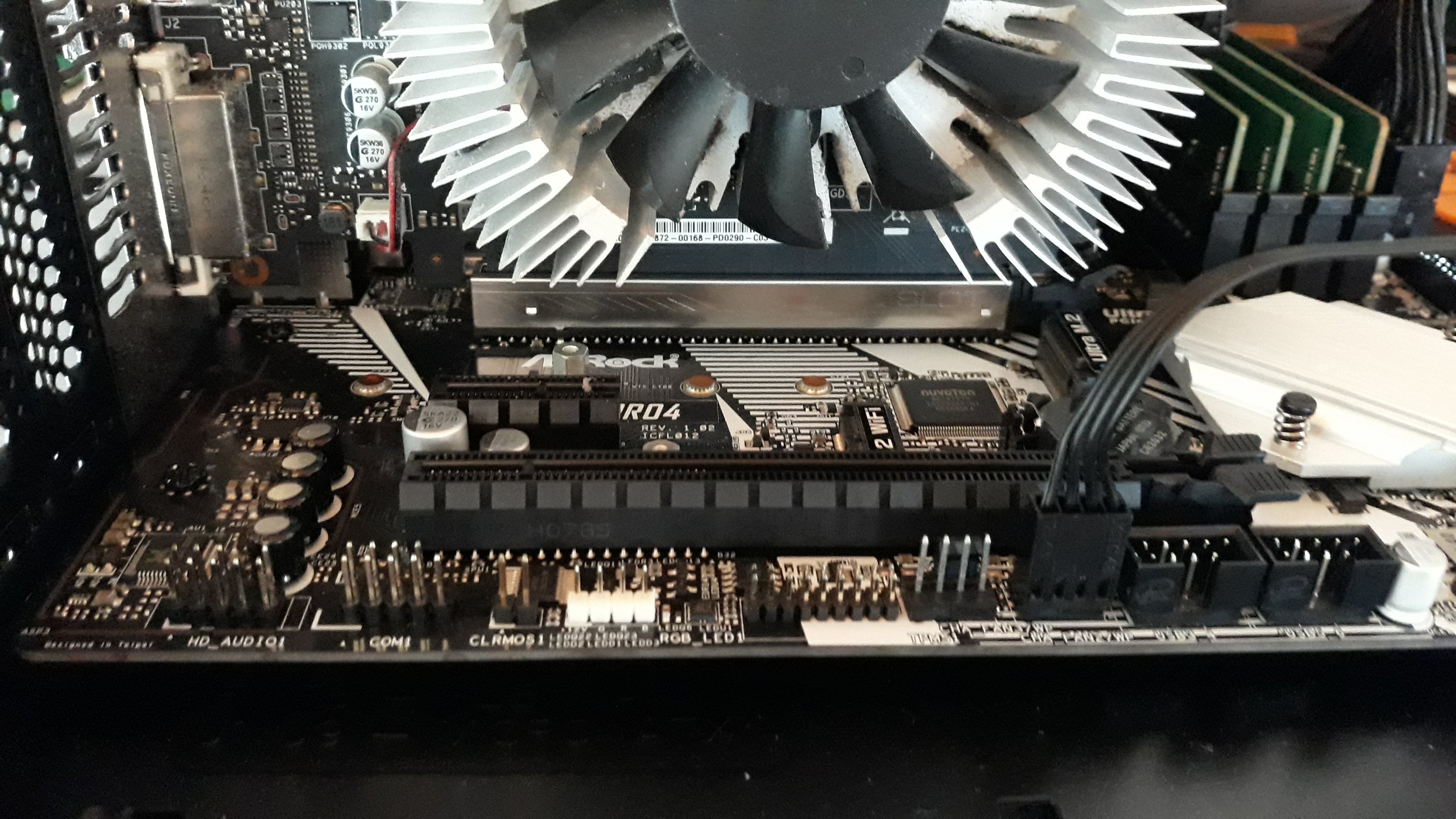

Ich habe mir meinen Pc mit den oberen Teilen zusammengebaut. Bevor eine Festplatte verbaut wird, und der Pc endgültig in das Gehäuse kommt, wollte ich ihn schon mal starten, um zu sehen, ob überhaupt alles funktioniert. Ich habe vom Gehäuse nur die Pwr-Switch Kabel angeschlossen, sowie die Pwr- und die HDD-Led. Der CPU Kühler und der Lüfter für die Grafikkarte gehen auch an, die PWR-LED am Gehäuse leuchtet auch, aber auf meinem Bildschirm bekomme ich kein Bild her.
(Ps: Keine Ahnung, ob das die richtige Kategorie für mein Problem ist ist...)
Ich habe es zuerst ohne Grafikkarte versucht, da bin ich vom Mainboard per HDMI auf meinen Fenseher. Als da kein Bild kam, habe ich die Grafikkarte eingebaut und habe es über sie per HDMI und DisplayPort probiert. Beide Bildschirme zeigen kein Bild an.
Ich habe den Pc bereits mehrere Male neu gestartet.

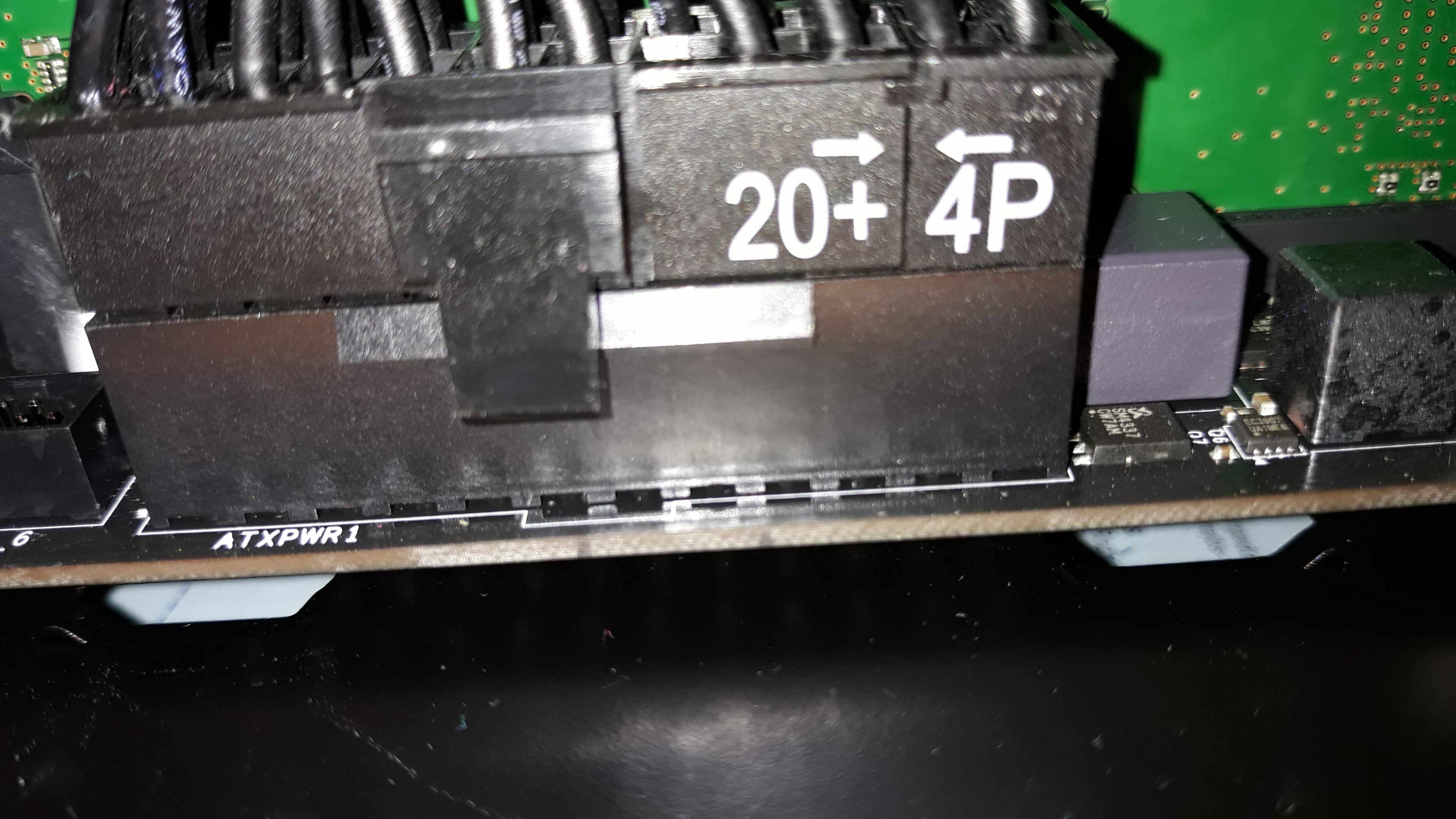

Die Stecker sind alle richtig drin (bis auf der 24Pin Stecker zum Netzteil, da ist ca 1mm Luft, aber das sollte eig nichts machen.)

Der ram stammt ursprünglich aus einem g11cd k, deswegen hab ich ihn so genannt. Auf dem aufkleber steht:
"8GB 1Rx8 PC4-2400T-UA2-11 HMA81GU6AFR8N-UH NO AC 1641"
Einer davon war ursprünglich in meinem G11, die 3 anderen habe ich mir nachbestellt.
