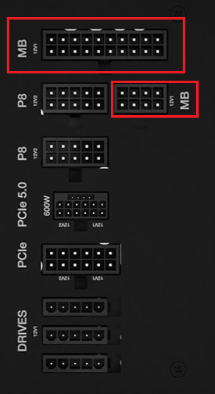

auch beide Stecker für die MB Stromversorgung am Netzteil angeschlossen und nicht nur Einen?

Davon mal ein Bild zur Verkabelung am Netzteil. Bei dem BeQuiet Netzteil wurde das leider häufig falsch erledigt.
Jap, beide drin. Hab sogar beide P8 Anschlüsse probiert mit zwei versch. Kabeln
