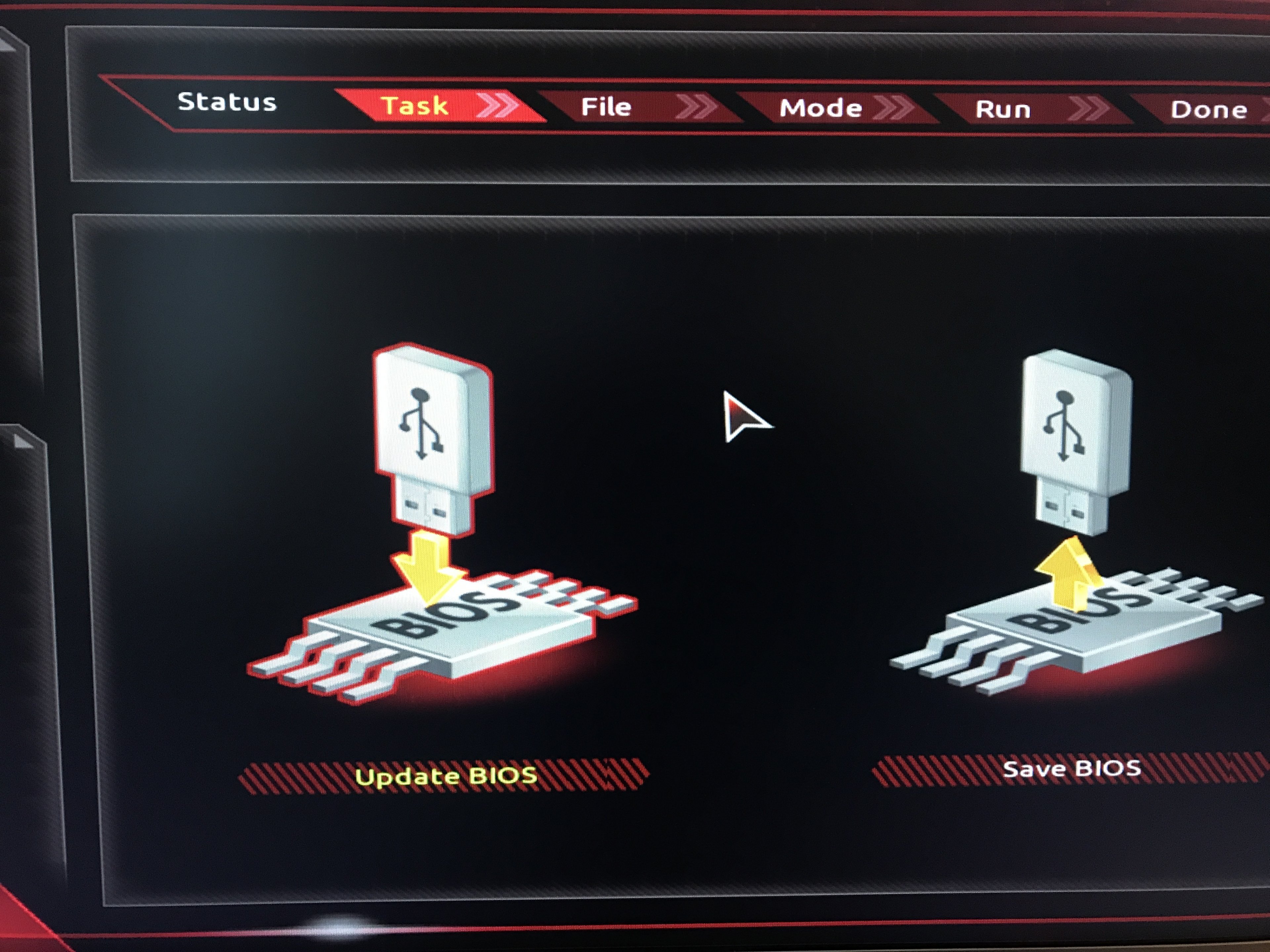

Hab noch nie ein BIOS Update gemacht wie muss man da vorgehen (mit qflash). und was hat es mit dem usb stick auf sich
du lädst dir die F32, entpackst die, haust die entpackten Daten auf einen FAT32 formatierten stick, gehst ins BIOS/UEFI und wählst da Q-Flash, dann da deinen Stick und und folgst den Anweisungen, das selbe dann noch mal mit der F50
Muss ich erst Save bios drücken oder gleich Update
Super hab beides erfolgreich gemacht . Und jetzt einfach neue CPU wieder einbauen oder ?
