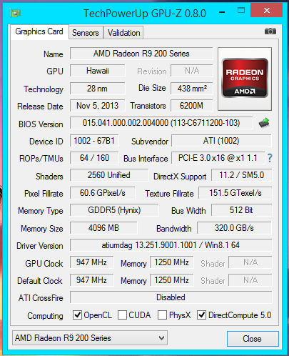

Versuche mal hiermit deine Grafikkarte auszulesen:
https://www.computerbase.de/downloads/systemtools/grafikkarten/gpu-z/

Auch GPU-Z zeigt nicht mehr als ich eh schon weiß... Hier mal ein Screenshot:

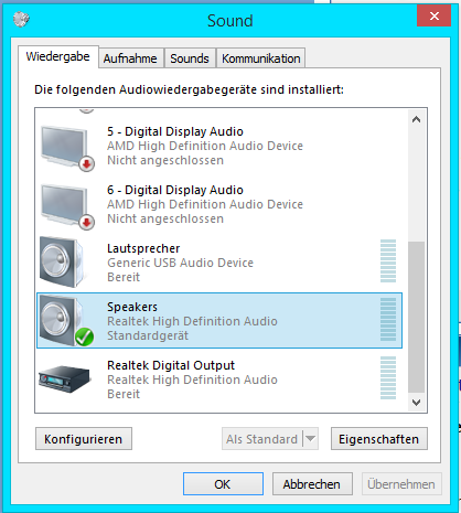

Ok per HDMI, da kann es das Problem geben.. Hast du einen Monitor mit Lautsprechern? Wenn nicht folgende Lösung:
-Rechtsklick auf das Audiosymbol (rechts unten)
-Wiedergabegeräte
-Hier werden dir Wiedergabegeräte aufgezählt. Meine Vermutung ist, dass HDMI Standard Gerät ist. Du musst nun aber deinen Audioausgang als Standardgerät nehmen, da sonst das Audiosignal immer per HDMI geschickt wird und du somit keinen Ton auf deine Buchse bekommst.
-d.h. Lautsprecher (kann auch bei dir einen anderen Namen haben) mal "als Standard" festlegen und dann nochmals probieren Musik abzuspielen (eventuell Neustart notwendig)
Deine Grafikkarte wird nicht richtig erkannt, da du keinen "gescheiten" Treiber drauf hast. Dies scheint der Windows Treiber zu sein, deswegen kann er es nur generalisiert auslesen. Aber das ist eine andere Baustelle erstmal versuchen den Ton hinzubekommen.
Hier noch der Grafikkartentreiber, welcher deine Grafikkarte besser supportet
http://support.amd.com/de-de/download/desktop?os=Windows+7+-+64
Würde hier auf den 14.9.1 Beta zugreifen, da der 14.9 bei manchen zu Problemen führt. Wobei man den Treiber nicht installieren muss!
Die Grafikkarte müsste eine AMD 290 sein.
Du musst den Treiber direkt von der AMD-Seite laden und installieren. Dann kannst du die Karte richtig auslesen.

Standardgerät war bisher immer "Speakers", bzw. nachdem ich die Soundkarte eingesteckt habe, eben die USB Soundkarte als Standard. Ich meld mich nach der Installation wieder (Beitrag wird editiert)

Wie sieht es jetzt bei deiner Grafikkarte aus wird sie durch GPUz jetzt erkannt?
Da steht nach wie vor "AMD Radeon R9 200 Series". :D

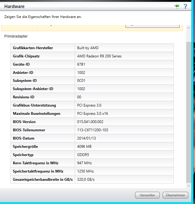

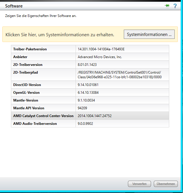

Rechtsklick auf den Desktop
AMD Catalyst Control Center
Informationen
Software (was steht hier bei Catalyst Version)
Hardware (was steht hier bei Grafik Chipsatz)

Software: software.PNG
Hardware: hardware.PNG

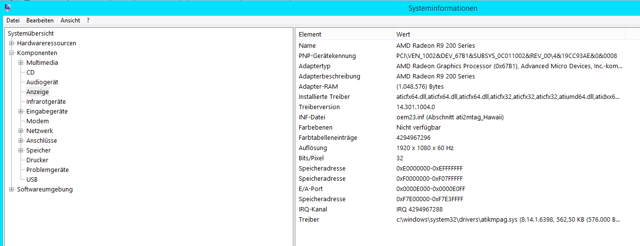

Unter Systeminformationen: sysinfo.PNG
Passt so. Finde ich zwar interessant, dass er nicht direkt das Paket anzeigt, aber das ist der richtige Treiber. Tut mir leid das ich nicht weiter helfen kann hoffe hier meldet sich noch jemand.
is zu 90% ne r9 290, weil die standardmäßig mit 947mhz taktet und 4gb ram hat.
