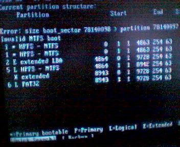

TestDisk durchlaufen lassen und folgendes stellte sich raus:
Code:
Boot sector
Error: Size boot_sector 78140098 > partition 78140097
Status: Bad
Backup boot sector
ntfs_boot_sector: Can't read backup boot sector.
Status: Bad
Sectors are not identical.
A valid NTFS Boot sector must be present in order to access any data; even if the partitaion is not bootable.
Nun bleiben die Optionen "Rebuild BS" und "Repair MFT", wobei "Repair MFT" aufgrund des fehlerhaften Bootsectors nicht funktioniert. :)

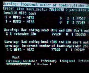

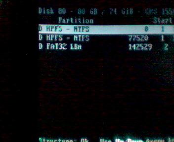

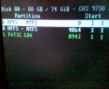

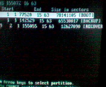

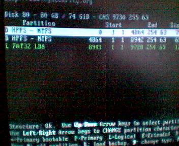

Das erste Bild zeigt den Schritt nach "Analyse", das 2. das Ergebnis nach dem "Quick Search" (sieht ja schon mal ganz gut aus) und das 3. Bild ist der Auswahlbildschirm beim Bestätigen der ersten gefundenen Partition.

Auf jeden Fall brauche ich die Anzeige nach deeper Search. Mir fehlt auch die Angabe wieviele Partitionen zuletzt eingerichtet (Testdisk findet auch Einträge, die nicht mehr genutzt werden) waren,deren mögliche Größe und das Filesystem.
Es fehlt mir auch der Hinweis, was die Funktion P (für list files) als Ergebnis brachte (hieraus läßt sich bei NTFS bereits bei intaktem Filesystem vieles sichern).
Die Daten welcher Partitionen willst Du vorrangig sichern?
Aus den Bildern geht leider nicht hervor, wie die Größe der Partitionen in Sectors ist, darüber kann man auch Hinweise bekommen. Mache die Bilder bitte so, dass alle wichtigen Informationen zu erkennen sind.
Es ist als Außenstehender immer schwer zu beurteilen, wenn Informationen fehlen.
Nach dem deeper Search bekommt man durch das dann erscheinende Menü teilweise schon zu sehen, ob Testdisk etwas wiederherstellen kann (Menüpunkte wie Write oder etwa zum Bootsektor).

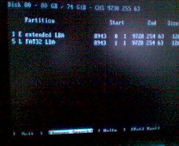

"Deeper Search" zeigte das selbe Ergebnis wie "Quick Search" (siehe Anhang).
Laut Angaben sollten zuletzt 3 Partitionen vorhanden gewesen sein (C: (ca. 30GB) ,D: (etwas weniger als 30GB) und E: (ca. 8GB) ) alle als NTFS Partitionen. Vorrangig sollte Laufwerk C: gesichert werden (aufgrund der "Eigenen Dateien" des Benutzers).

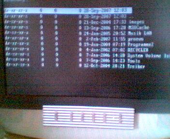

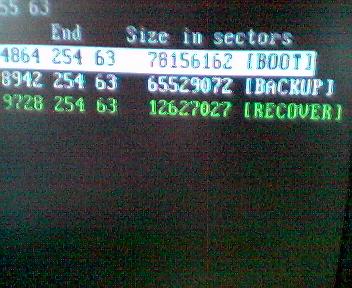

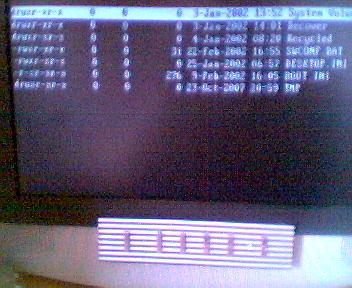

"Size in sectors" lässt sich nun auf den Bildern erkennen (2 separate Bilder!).

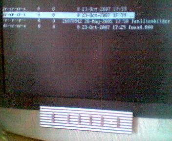

Das Ergebnis von "List files" auch bitte den Bildern entnehmen.
Auffällig hierbei:
Die erste Partition (welcher vermutlich Laufwerk C: repräsentieren sollte) zeigt keinen Windows Ordner und auch keinen "Eigene Dateien" Ordner.

Die erste Partition (Boot) wird als bootbar gelistet, sollte da auch noch ein Windows drauf sein, in dem Listing kann ich nur eine Datei sehen, ist dies ein Ergebnis was erwartet wurde?
Ist die Datei Familienbilder das erwartete Inhalt, oder was sollte dort sonst zu sehen sein? Ist es wirklich eine Windows-Partition gewesen oder ist Dir der Inhalt auch nicht bekannt?
Ist jetzt eigentlich nach dem Ausfall weiter auf der Disk geschrieben worden, wie z.B. ein Schnellformat?
Zu dem Log:
Code:
Disk 80 - 80 GB / 74 GiB - CHS 9730 255 63
   D HPFS - NTFS              0   1  1  [U][B]4864   0  1[/B][/U]   78140098 [BOOT]
     NTFS, 40 GB / 37 GiB
   D HPFS - NTFS           4864   1  1  8942 254 63   65529072 [BACKUP]
     NTFS, 33 GB / 31 GiB
   D FAT32 LBA             8943   1  1  [U][B]9728 254 60[/B][/U]   12627024 [RECOVER]
     FAT32, 6465 MB / 6165 MiB
Die markierten Einträge (Partition-Ende) sieht mir nach einem Geometrie-Problem aus, obwohl keine weiteren Hinweise zu einem derartigen Problem zu sehen sind. Das habe ich so in der Form noch nicht gesehen (ich bin allerdings auch noch nicht so lange dabei wie Fiona).
Ich würde nochmal eine Diagnose mit einer anderen Geometrie (im Menü Geometry die Heads von 255 auf 16 ändern und die Diagnose erneut durchführen).
Auch könnte man mal versuchen mit Partition-Type None eine Diagnose zu probieren.
Hattest Du bereits Kopieraktionen in Testdisk probiert um Daten zu sichern?
Auf der ersten Partition ist noch ein Windows vorhanden (er startet bis zum Ladebildschirm, danach folgt ein kommentarloser Neustart), daher ist das Ergebnis auf den Bilder (Familienbilder, etc.) unerwartet.
Schreibaktionen wurden bis auf "fixmbr" und "fixboot" aus der Wiederherstellungskonsole nicht vorgenommen.
Werde die Geometry gleich mal ändern und schaun, was es bringt.
Ergebnis des Setzens der Heads auf 16 im Bild erkennbar.
Die Änderung der Geometrie hat nichts gebracht, eher ein schlechteres Ergebnis.
Es sind bei Dir einfach zu viele Ungereimtheiten, für eine direkte Wiederherstellung sehen ich eigentlich keine Möglichkeit und zuviel Risiko.
Nach den Anzeichen hinsichtlich Geometrie noch die Meldung ntfs_readdir failed im Log, dies deutet eher auf einen Fehler im Dateisystem.
Ich würde jetzt mal einen Versuch mit Datenrettungssoftware machen, Fiona empfiehlt hier besonders Restorer2000, mit der Demo kann man die Disk scannen und kleinere Files bis 128kB wiederherstellen (als Test). Mich würde geradezu interessieren was diese Programm zur Partition Boot aus wirft.
Einen Versuch könnte man auch noch mit einer Knoppix-Live-CD machen, hier kann man vielfach Partitionen mounten und ebenso Daten sichern. Jeder Versuch dauert, aber wenn man keine Daten verlieren will ist es meiner Meinung nach der sichere Weg.
Wenn Du eine große Disk mit freiem Platz zur Verfügung hast, wäre auch die Arbeit mit einem Image möglich, setzt leider etwas mehr Kenntnis mit Linux voraus. Testdisk erlaubt die Arbeit mit einem Image und man könne quasi virtuell die möglichen Änderungen am Image vollziehen ohne den Inhalt der Disk zu gefährden. Hier die Info dazu. Ein Image könnte man unter Linux mit dd erzeugen, wenn Du das machen willst würde ich Dir weitere Hinweise dazu geben.
